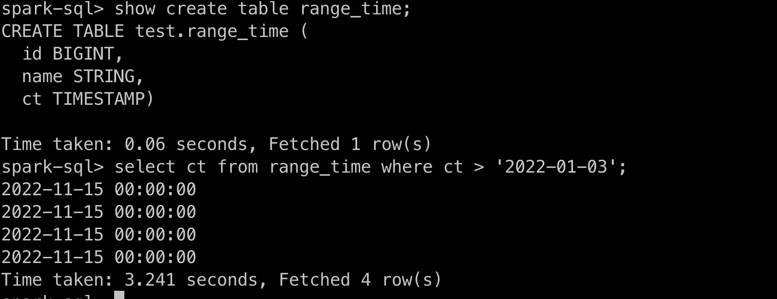

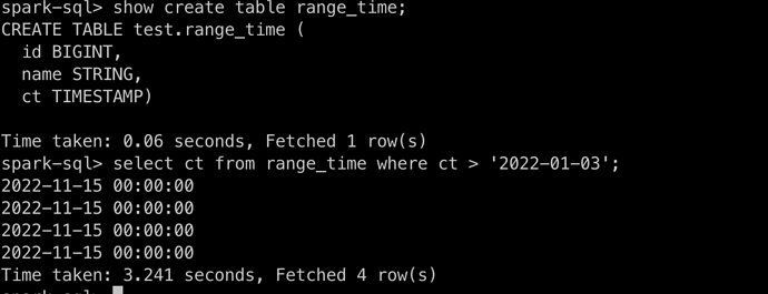

用你的例子没啥问题:

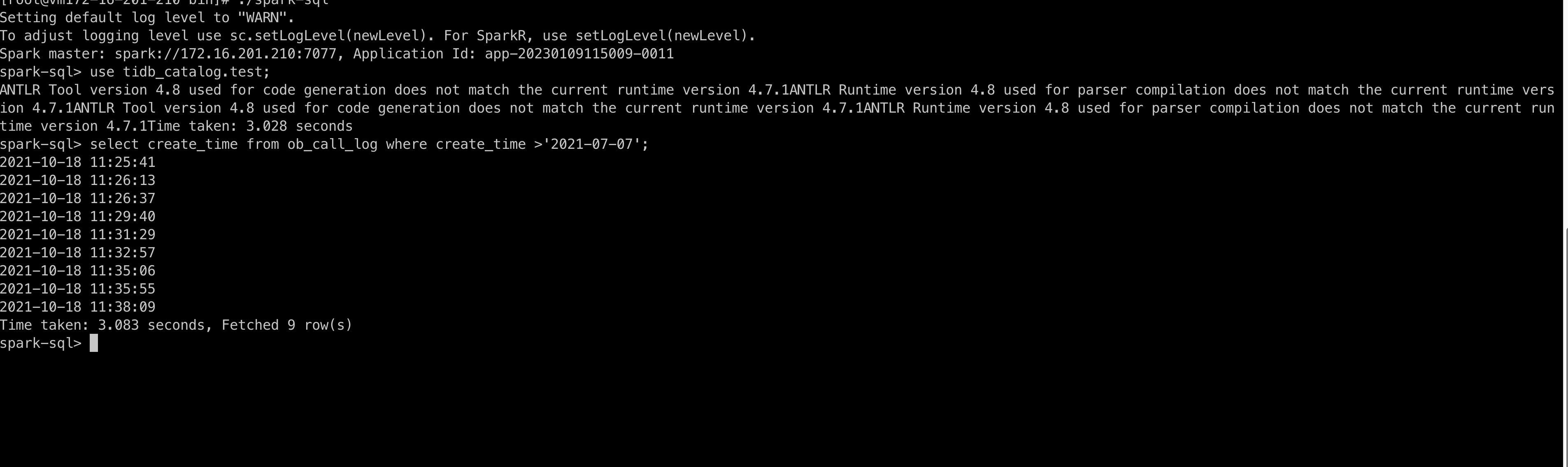

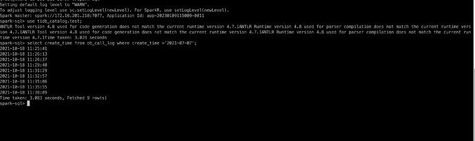

我也跑了跑,其他表都没问题,不知道是不是数据的原因,怪了
感觉可能是,你这个地方查的是 2023 年,报错是 2020 年,感觉是你查询内容解析有问题。
刚才测的是测试环境的数据,我先拿正式环境的部分数据试试

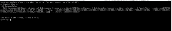

你看我的执行计划,就是 index scan,tikv 这边索引过滤出相关数据。没感觉需要数据转换。直接参数转换为2021-07-07 00:00:00.0 做的比较。
你可以先看看执行计划
是否一致呗
