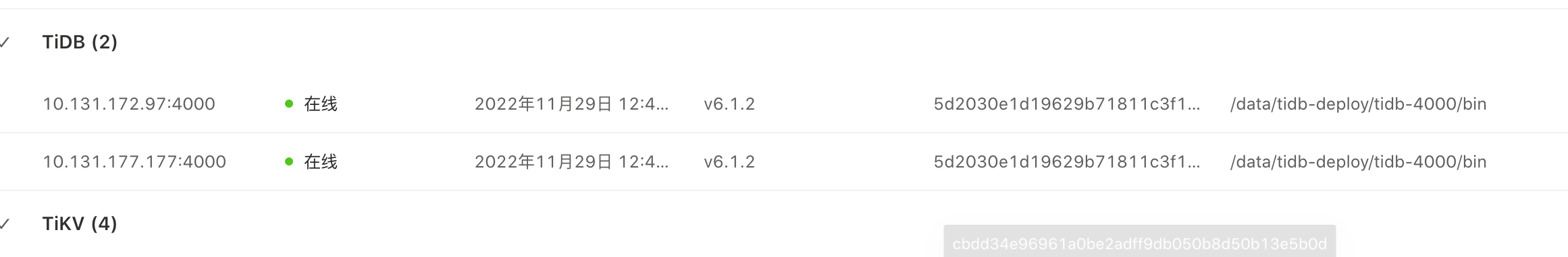

【 TiDB 使用环境】测试
【 TiDB 版本】v6.1.2
【复现路径】tidb节点移除

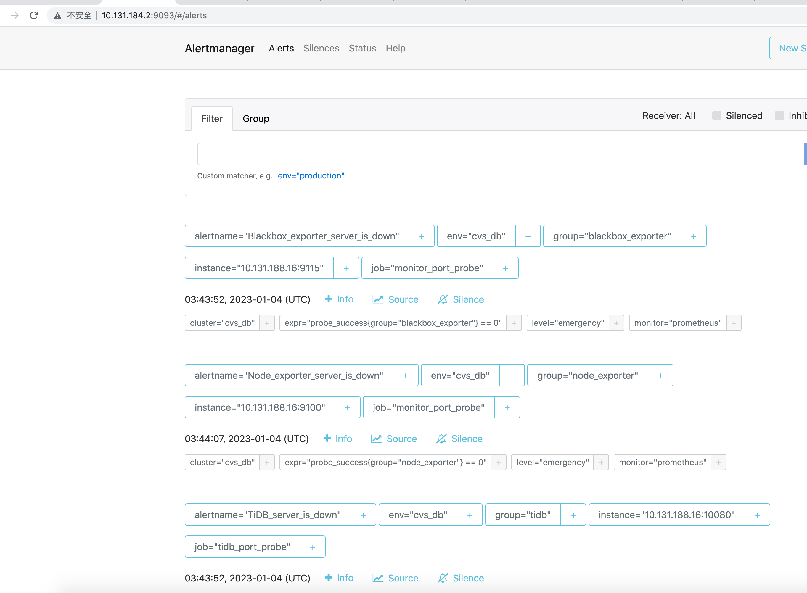

【遇到的问题:问题现象及影响】dashboard上提示tidb节点挂掉的报警

怎么移除节点的啊,Alerts 持续多久了啊
tiup scale-in 持续一个星期了
我测试站也有这问题,我6kv,直接强制缩容俩节点,在新加俩节点就会出现这种情况。不影响使用,目前我还没找过原因。

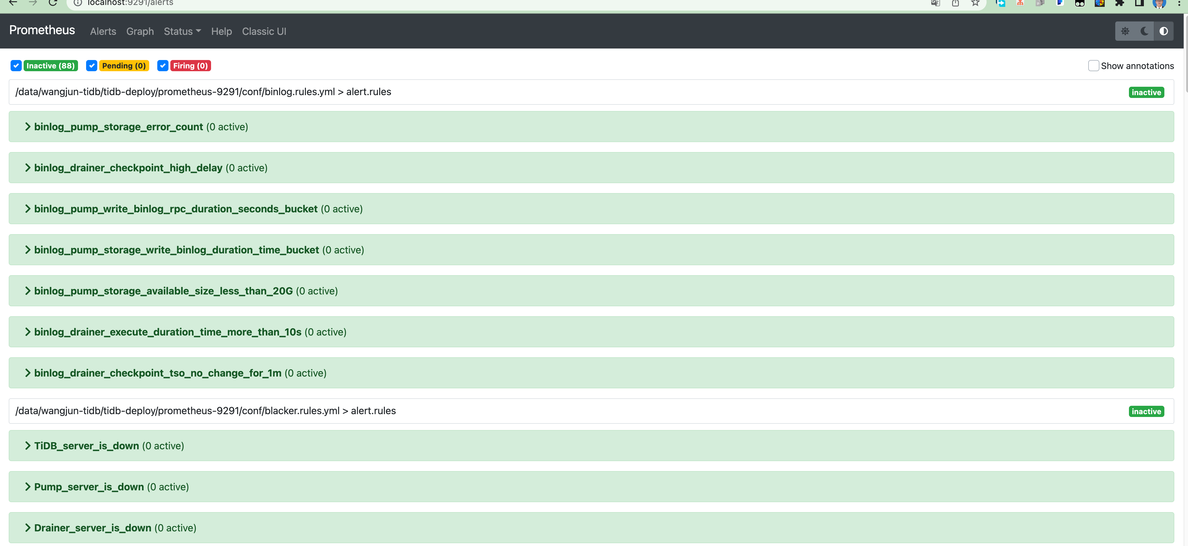

重启下普罗米修斯和grafana 试试呢?

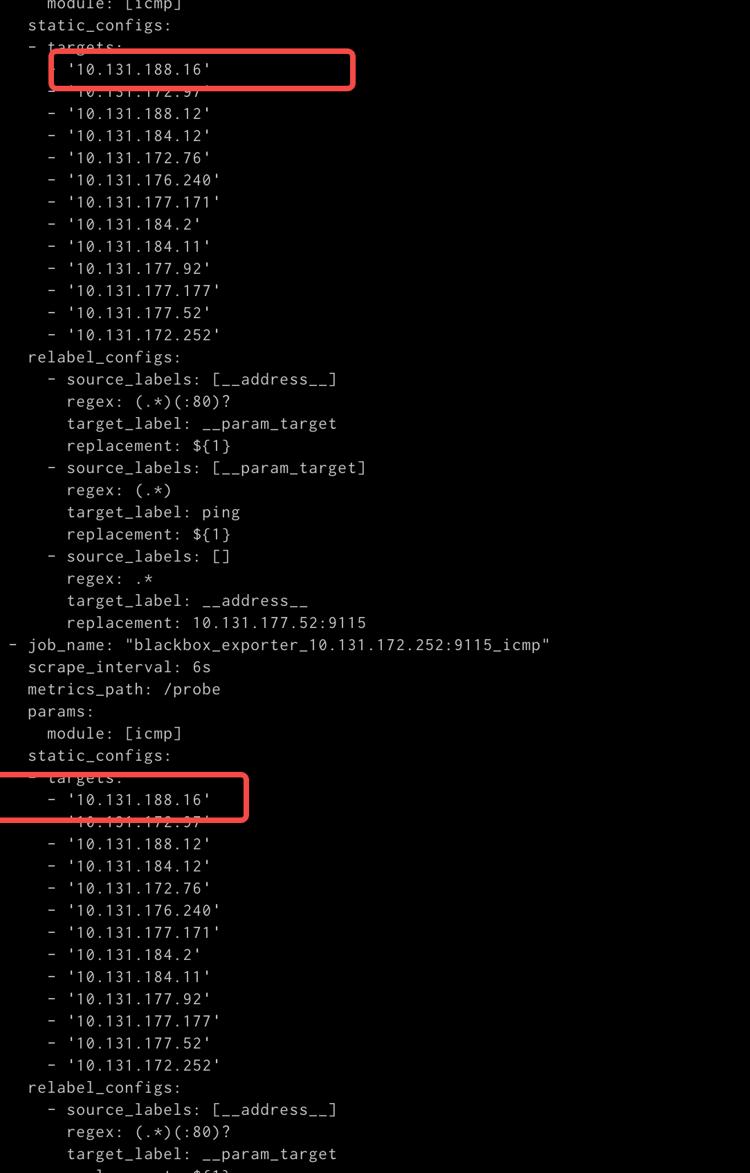

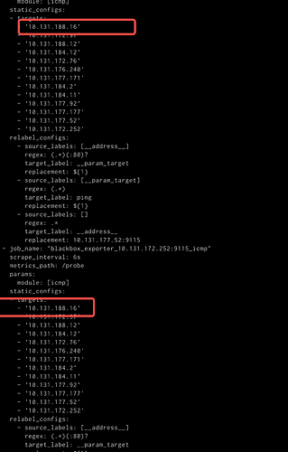

看一下prometheus的node exporter 的 target.json文件,是不是旧的IP没有下掉。如果是的话可以把ip删掉,重启prometheus
小哥哥,在哪个目录下面
我这边单独重启alertmanager 和prometheus 后没了。
我重启过prometheus,仍然不可以

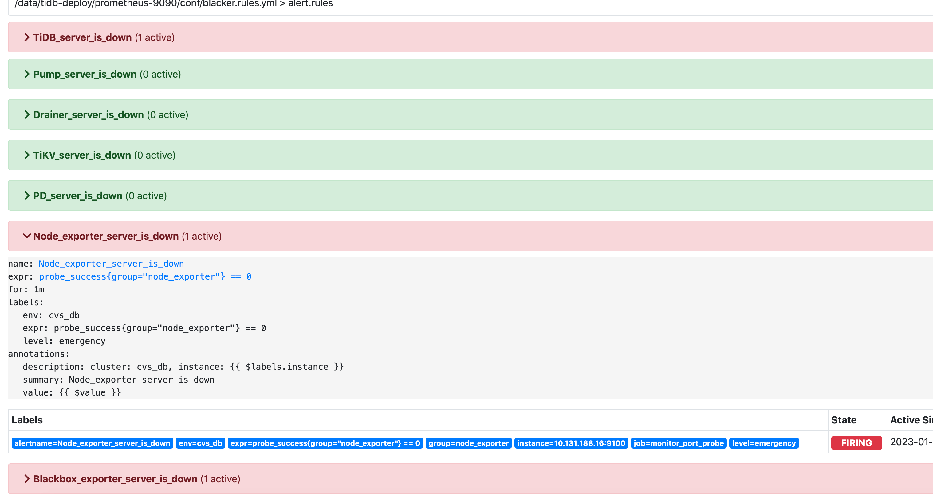

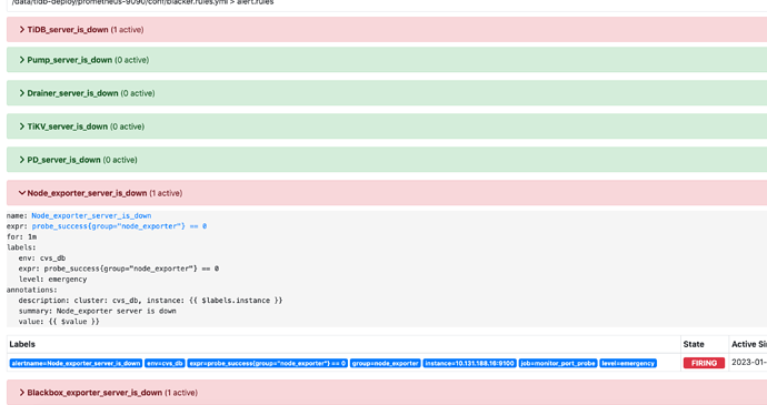

tiup有时候就不干净 加上节点再一次移除就好了。
没有救了,按照这个说法弄了,升级了tiup版本又弄了一次还是不可以
没有用
tiup cluster reload -R prometheus
解决办法为把prometheus节点scale-in,然后重新安装一遍prometheus
