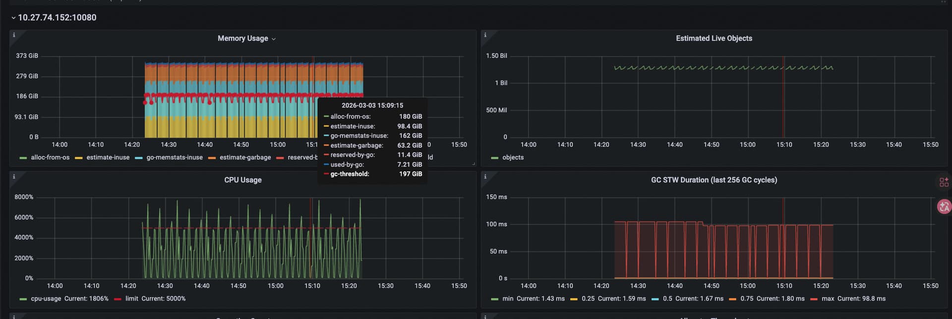

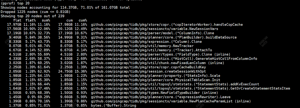

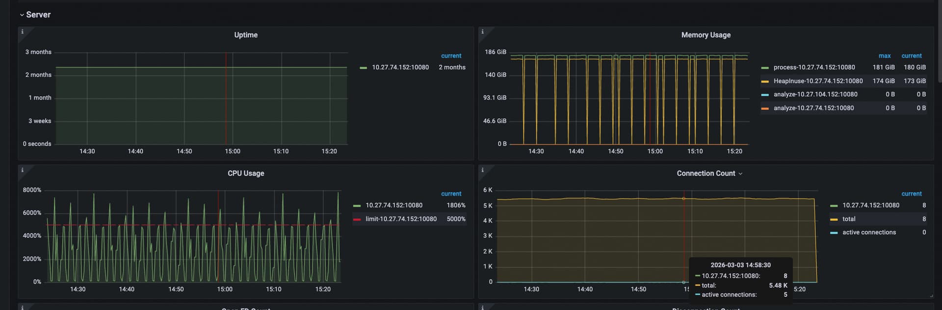

    推荐拆节点吧。 还有这个内存消耗大的 sql 跑过 tiflash mpp 么?是否能优化?
    23 天前

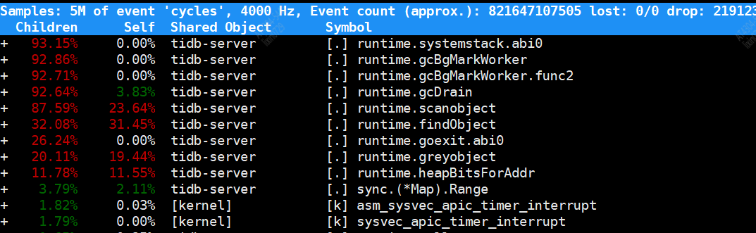

    对了,这个参数来说,gogc 25 有点太低了。。。。我记得默认是 200 还是 100 来着🤔。是遇到 go gc 不及时 oom 的问题调整的么?
    1 个月前
    按照你的描述,看你也找到对应 SQL 了,推荐单独搞个 tidb-server 节点给这个 SQL 用,隔离开。。。
    1 个月前
    39.1 的服务器内存,SQL 要跑到 32GB 呗。。。
    1 个月前
