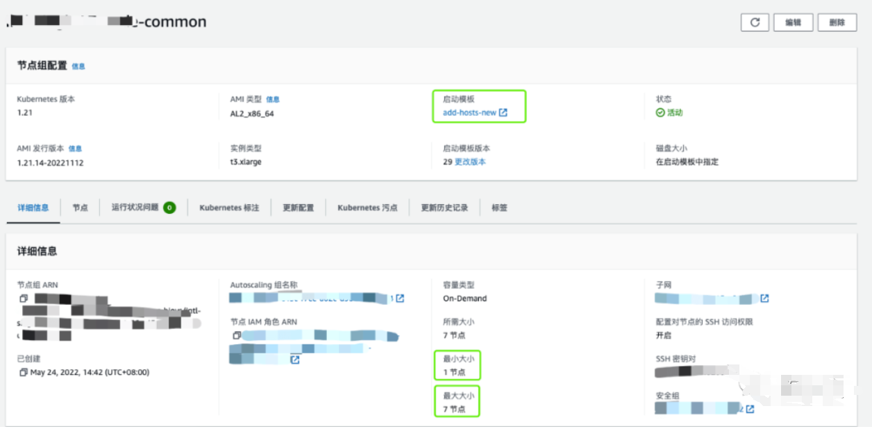

由于底层都是采用 autoscaler 组件,在产品层面的呈现也会有所体现。以 EKS 为例,如下图:WKBK{4GZHK%]7[]H$WFZL@4.png
EKS 集群,具有若干节点组,每个节点组构成一个弹性伸缩的单元。如下图,节点组最少有 1 个节点,最多有 7 个节点:
EKS 的节点弹性是针对节点组的,同一个节点组下的节点具有相同的机器配置、污点、标签、主机启动模板。当 EKS 判断需要进行节点扩容时,会结合节点组允许的最大节点数,进行扩容。这样也保障扩容出来的节点已经打上正确的污点和标签,能够直接被 Kubernetes 调度器使用。
另外,节点组的概念,在产品和使用层面还可以包装成超级节点。只要节点数量的上限足够大,一个节点组就能提供超大的计算和内存资源池。

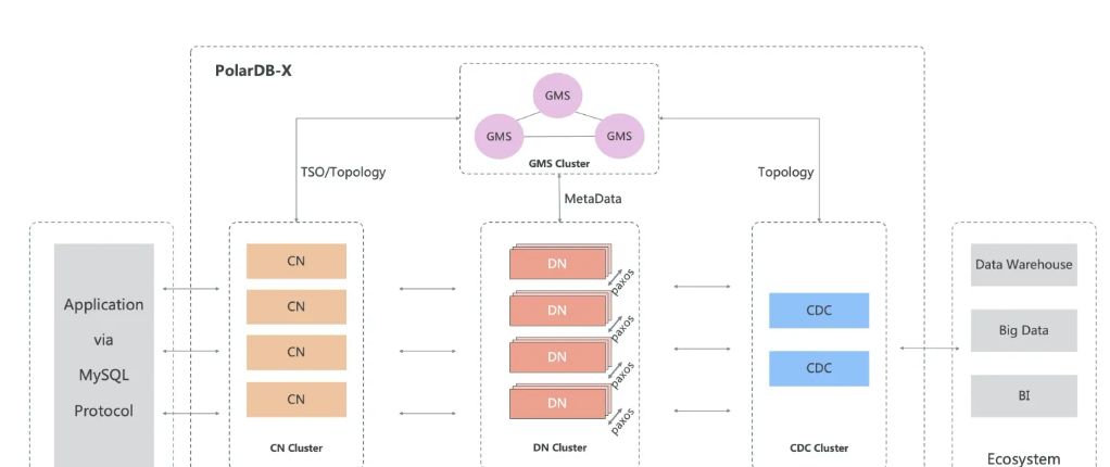

数据库集群结构
在介绍弹性扩缩容的原理之前,我们先回顾一下 ***-X 集群的整体结构,如下所示:
其中数据库集群核心结构有 4 个主要组件:
GMS (Global Meta Service),全局元数据服务,负责存放集群的所有元数据
CN(Compute Node),计算节点,负责处理用户流量(SQL)
DN(Data Node),数据节点,负责数据的存储和本地数据的部分计算
CDC(Change Data Capture Node),日志节点,负责消费并整合所有数据节点的 binlog 并生成全局的 binlog

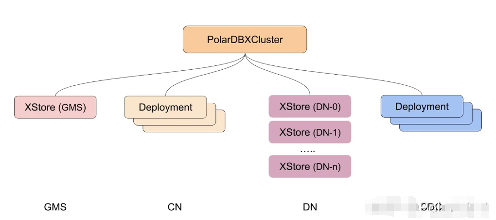

由此可知,GMS 和 DN 是有状态的服务,而 CN 和 CDC 是无状态的服务。因此在 Kubernetes(***-X Operator)中,CN 和 CDC 的容器(Pod)都是组织在一组 Deployment 之下,而 GMS 和 DN 的则是在自定义资源 XStore 之下。整体结构如下图所示:

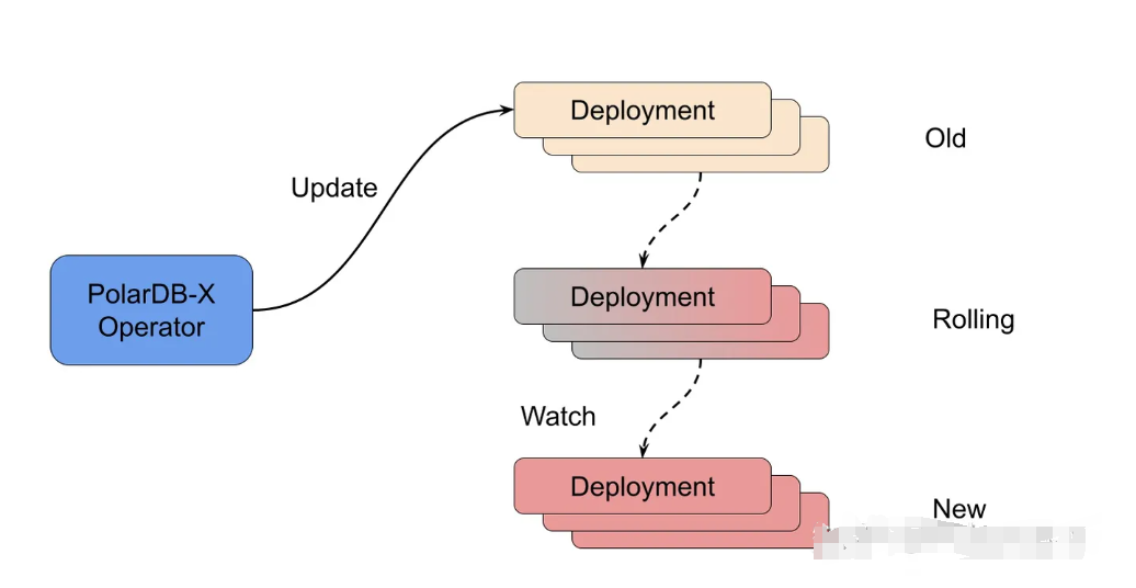

首先介绍如何对无状态组件进行扩缩容。Kubernetes 提供的 Deployment 本身是对多副本无状态应用的非常好的一个封装,***-X Operator 的相关能力也是基于它实现的。
当检测到需要进行 CN、CDC 组件的扩缩容时,operator 会根据当前 ***XCluster 对 CN、CDC 的描述重新构建相应的 Deployment 组,并将其应用到 Kubernetes 中,剩下的工作交给 Deployment 的控制器完成就可以,operator 只需要等待它们完成(rolled out)。
无状态组件的变更不会带来存储迁移的问题,因此 operator 可以放心地进行。扩缩容中需要考虑到服务的可用性,尤其是 CN 节点,相关的控制策略可以在 ***XCluster 中定义,并由 operator 进行控制。与 Deployment 一样,***XCluster 目前支持自定义的 UpgradeStrategy 和 Recreate 两种策略,方便在不同的场景下选择。

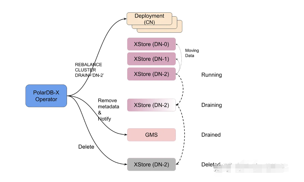

在缩容的场景中,operator 也是挑选编号最大的那几个 DN,将它们删除。等等,那数据怎么办?缩容场景下,这些 DN 上的数据一定要先搬迁到剩余的 DN 之上。***-X Operator 通过调用 CN 提供的接口来进行 DN 的下线(逻辑删除):
-- 需要 root 权限,不要在生产环境手动尝试REBALANCE CLUSTER DRAIN_NODE='DN-2';
关于数据是如何迁移的,可以参考我们之前的知乎文章 谈谈 ***-X 的水平扩展。考虑这样一个问题:是否搬迁了分区中的数据就已经足够了呢?我们忘记了 CDC 服务,它是需要消费 DN 上的 binlog 进行工作的。如果在 binlog 还没完全消费之前就删除了对应的 DN,那会导致 CDC 无法产生一个正确的全局 binlog。因此除了分区数据的迁移之外,还需要保证 CDC 已经消费完了所有将要删除 DN 的 binlog。万幸这个操作已经被封装在了上述的指令中,operator 可以放心地调用 -- 只需要最后再做一把校验就好。
