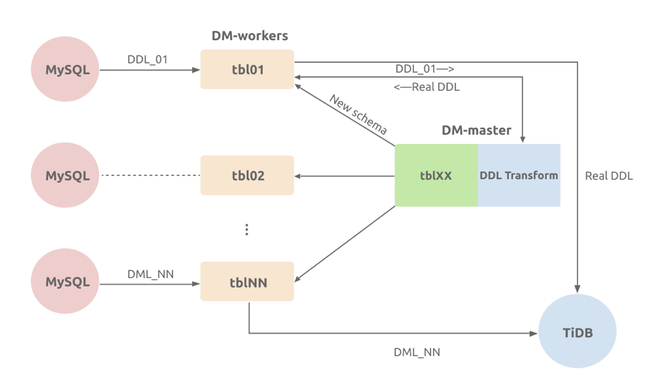

DM worker 的所有 DML 会直接同步到下游(出错时例外)。
DM worker 内嵌了一个小型 TiDB(通称 schema tracker),用来记录各个上游分表的表结构,当接收到来自上游的 DDL 后,会根据 schema tracker 里 DDL 的执行结果,把更新后的表结构转送给 DM master。DM master 将收到的不同分片的表结构合并成可兼容所有分片的 DML 的合成结构,即不同分片表结构的并集(此过程类似于 SQL 语句中的 JOIN 语句),然后根据合成的表结构和 DM worker 发来的表结构的不同处得到对应的 DDL 语句(即合成的表结构与原表结构的差集),同步到下游。

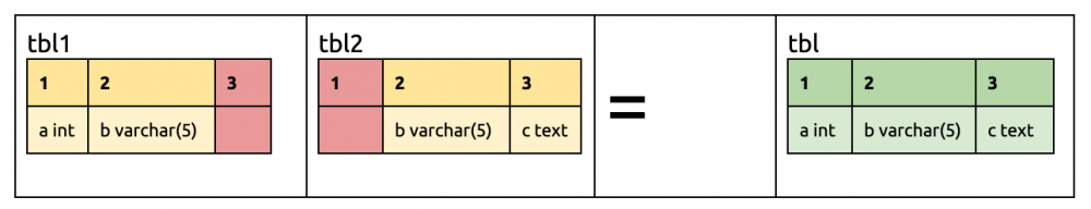

对于被不存在或者被删除的列,我们把它定为最小的列

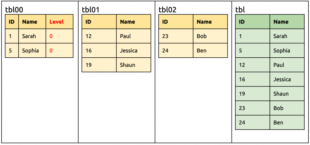

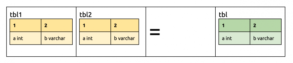

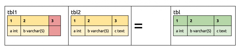

如初始时表结构是相同的。
tbl2 添加第三列。前两列相同;tbl1 的第三列为空,所以保留 tbl2 的第三列。
tbl2 删除第一列。第二列相同;tbl2 的第一列为空,所以保留 tbl1 的第一列。tbl1 的第三列为空,所以保留 tbl2 的第三列

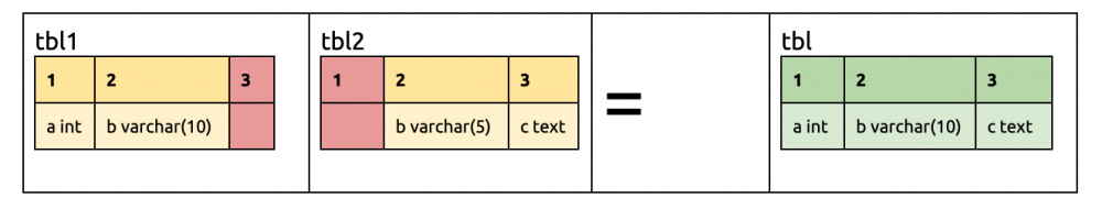

tbl1 将第二列改为 varchar(10),由于 varchar(5) < varchar(10),所以保留 tbl1 的第二列

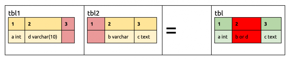

tbl1 重命名第二列。现在 tbl1 和 tbl2 的第二列名字不一样,无法比较,DM 无法确定最终的表结构,所以任务会报错

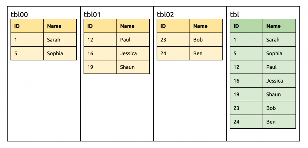

三个分片合并同步到 TiDB

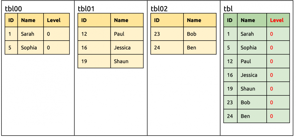

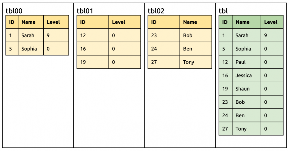

① 在上游增加一列 Level。 alter table tbl00add column Levelint unsigned not null;
tbl00, tbl01, tbl02 的并集 tblMerge 是 {ID,NAME,Level} tblMerge 和 tbl 的差集是 {Level},所以 DDL 是 add column Level

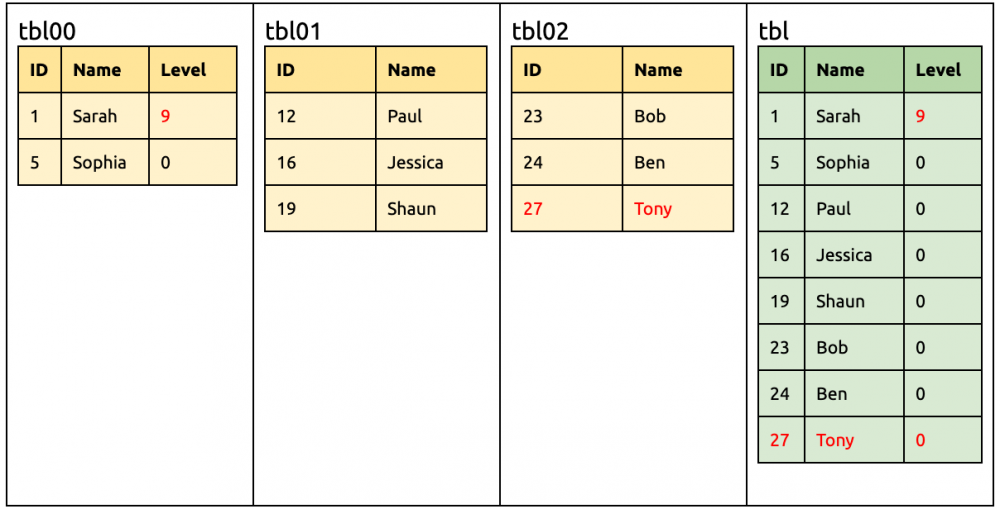

此时下游 TiDB 要准备接受来自 tbl00 有 Level 的 DML、以及来自 tbl01 和 tbl02 没有 Level 的 DML,所以同步到下游时,自动改写成指定默认值的形式。 alter table tbladd column Levelint unsigned not null default 0;
这时候各种 DML 毋需修改都可以同步到下游。 update tbl00set Level= 9 where ID= 1; insert into tbl02(IDName) values (27, 'Tony');

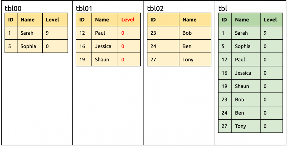

② 在 tbl01 同样增加一列 Level。 alter table tbl01add column Levelint unsigned not null;
tbl00, tbl01, tbl02 的并集 tblMerge 是 {ID,NAME,Level} tblMerge 和 tbl 的差集是 {},所以 DDL 为空
此时下游已经有相同的 Level 列了,所以 DM master 比较之后不做任何动作。

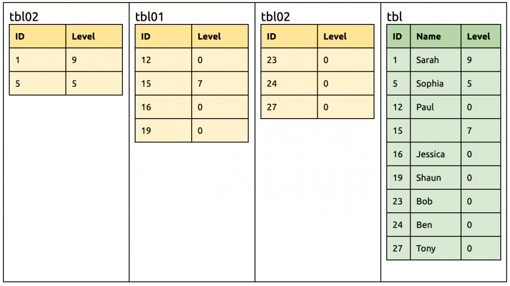

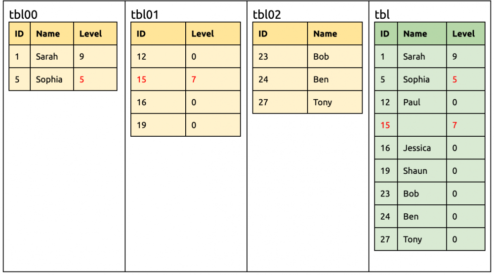

③ 在 tbl01 刪除一列 Name。 alter table tbl01drop column Name;
tbl00, tbl01, tbl02 的并集 tblMerge 是 {ID,NAME,Level} tblMerge 和 tbl 的差集是 {Level},所以 DDL 为空
此时下游仍需要接收来自 tbl00 和 tbl02 含 Name 的 DMLs,故不立删之,而是为这列也补上一个默认值。 alter table tblalter column Nameset default “”;
同样,各种 DML 仍可直接同步到下游。 insert into tbl01(IDLevel) values (15, 7); update tbl00set Level= 5 where ID= 5;

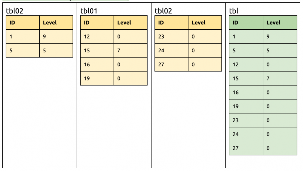

④ 在 tbl02 增加一列 Level。 tbl00, tbl01, tbl02 的并集 tblMerge 是 {ID,NAME,Level} tblMerge 和 tbl 的差集是 {Level},所以 DDL 为空 alter table tbl02add column Levelint unsigned not null;
此时所有分片都已有 Level 列,所以可以把作为兼容的默认值去掉。 alter table tblalter column Leveldrop default;
⑤⑥ 在 tbl00 和 tbl02 各刪除一列 Name。 alter table tbl00drop column Name; alter table tbl02drop column Name;
tbl00, tbl01, tbl02 的并集 tblMerge 是 {ID,Level} tblMerge 和 tbl 的差集是 -{Name},此差集是有符号的,所以 DDL 是 drop column Name
到此步 Name 列也从所有分片消失了,所以可以安全从下游移除。 alter table tbldrop column Name;
