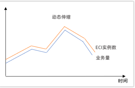

业务量变化无规律,根据监控指标自动进行扩缩容。
例如:某视频直播公司的日常业务量难以预测,您可以创建报警任务,监控伸缩组内ECI实例的CPU使用率,自动增加或者减少ECI实例,使得CPU使用率维持在60%。

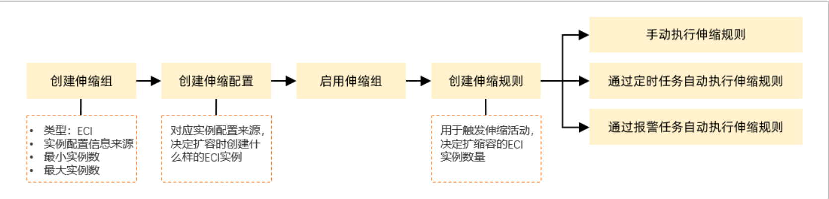

通过弹性伸缩自动扩缩容ECI实例的流程如下:
创建伸缩组
伸缩组用于管理具有相同应用场景的ECI实例集合。您可以通过伸缩组定义可容纳实例数量的边界值(最大和最小实例数)、弹性扩张时使用的实例模板、弹性收缩时移出实例的策略等属性,让伸缩组按照您的需求维护一组实例。更多信息,请参见创建伸缩组。
创建伸缩配置
伸缩组自动扩张时,将根据伸缩配置中的实例配置来源来创建ECI实例,并将ECI实例加入到伸缩组中。更多信息,请参见创建伸缩配置(ECI实例)。
说明
由于容器镜像一般较大,拉取镜像会影响ECI实例的启动耗时,因此配置时建议开启自动匹配镜像缓存,以加速ECI实例的创建。
启用伸缩组
伸缩组处于启用状态时才可以进行弹性扩张和收缩。首次创建伸缩配置后,会自动提示启用伸缩组。您也可以在伸缩组列表自行启用伸缩组。更多信息,请参见启用伸缩组。
创建伸缩规则
伸缩规则用于触发伸缩活动,分为简单规则和目标追踪规则等,您可以根据业务需要创建对应类型的伸缩规则。
简单规则:指定增加、减少的实例数,或者将实例数量调整到指定值。
目标追踪规则:选择某一监控指标并设置目标值,系统将自动增加或者减少实例数,使得监控指标值维持在目标值附近。
执行伸缩规则
您可以通过以下方式执行伸缩规则,实现伸缩组内ECI实例的弹性伸缩,在业务高峰增加ECI实例来缓解业务压力,在业务低谷时释放ECI实例来减少使用成本。
手动执行
如果临时需要伸缩ECI实例,可以手动执行伸缩规则。更多信息,请参见执行伸缩规则。
通过定时任务自动执行
定时任务可以在指定时间执行伸缩规则。如果业务量的变化时间可预测,您可以创建定时任务。更多信息,请参见创建定时任务。
通过报警任务自动执行
报警任务通过监控特定的监控指标(CPU使用率、内存和自定义指标),对数据指标进行实时统计,当统计值满足您指定的报警条件时,触发报警并执行伸缩规则。如果业务量的变化没有明显规律,您可以创建报警任务。更多信息,请参见创建报警任务
