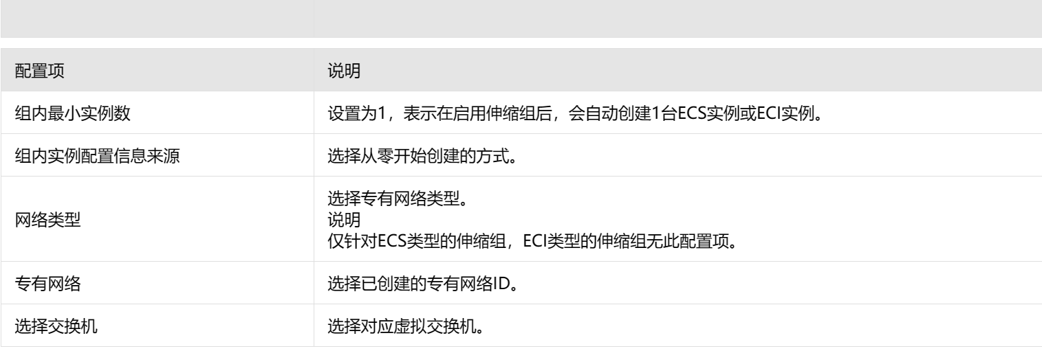

创建伸缩组时,请注意以下配置项:

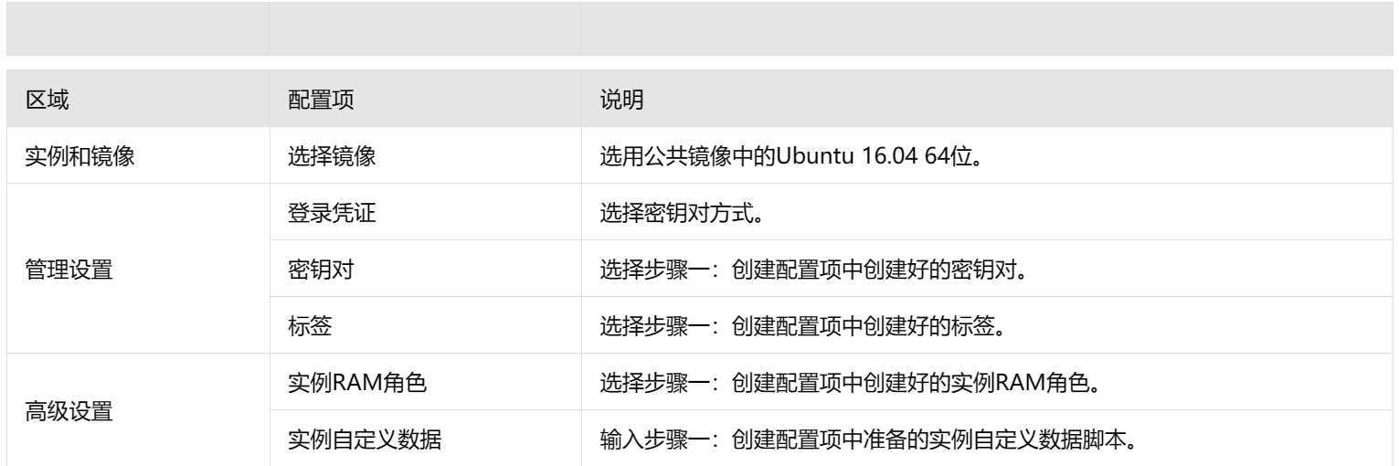

创建伸缩配置时,请注意以下配置项:

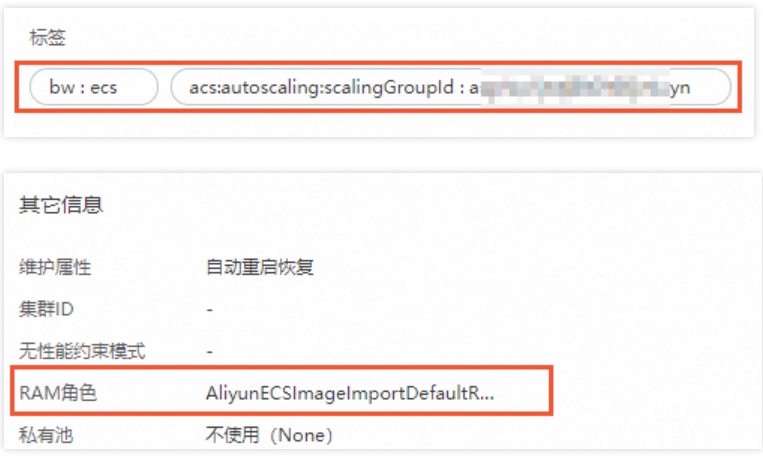

下图为实例详情,可见伸缩配置中的标签和实例RAM角色配置已生效。

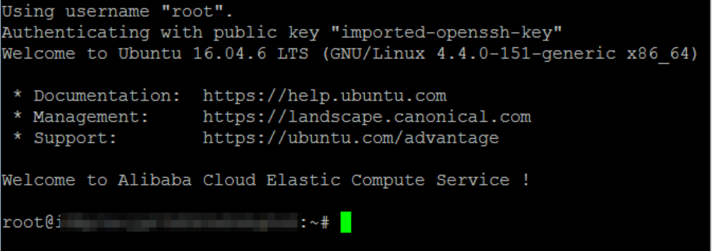

使用SSH密钥对登录实例。
下图为登录成功的效果,表示伸缩配置中的SSH密钥对配置已生效。
