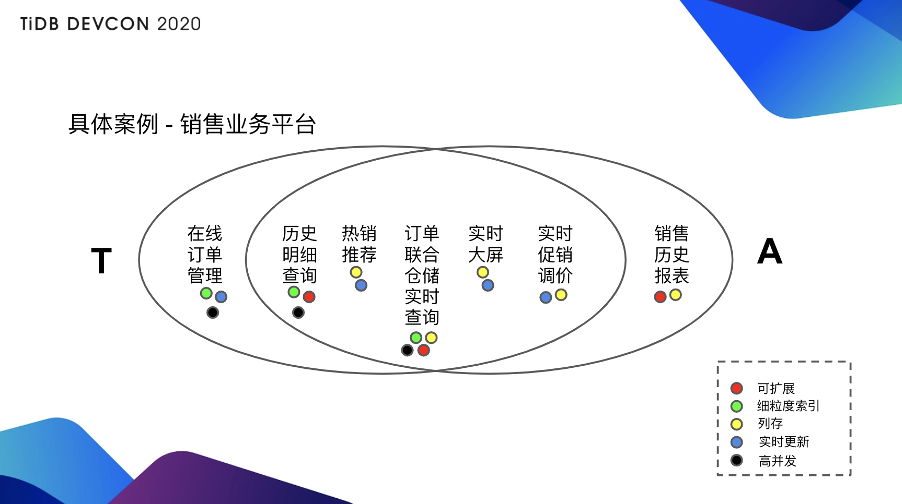

2-销售业务平台
举个具体的例子,比如说有一个很简单的业务叫销售业务平台(见上图),靠左边是偏 TP 的,最 TP 的是在线订单管理,要求的就是纯粹的 TP 能力,大家可以看右下角的注释:绿色的是使用行存索引做细粒度的查询,黑色是高并发,蓝色是实时更新。
最左侧是最典型的 TP 业务,TP 业务来说需求的就是很明显的 TP 业务所有的一些技术特征。再往最右侧来看,最典型的 AP 业务是销售的历史报表,因为是历史报表,所以需要存大量的数据,要求的是可扩展性,一般来说使用列存,列存是用黄色的点。
中间的一些其实是有点像 TP 也有点像 AP 的东西:历史明细查询,虽然数据量也很多,但是可能需要点查某一些数据,比如点查某一个人的明细订单或者点查某一批获批的明细订单;热销推荐,可能需要的是在交易发生的同时迅速的计算出现在卖的最好的是什么东西,它可能是对在线业务的一个多维聚合查询;订单联合仓储的明细查询或者说实时查询,它要求的不只是查询订单库的内容,还可能要求同时查询仓储库的内容;实时大屏就更好理解了,我一边卖的时候一边看哪些东西卖的比较好或者在什么城市卖了哪些东西;实时促销调价会稍微复杂一点,比如根据现在促销的情况,通过程序的方式实时进行调价。
除了一左一右两边分别是 TP 和 AP,中间其实都是 TP 和 AP 混合的场景,因为它对整个技术侧来说需求是非常不一样的,大家可以看到下方标的那些能力的点都是有不同的需求的。

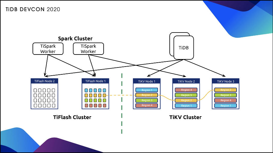

上图是现在 TiDB 4.0 的 HTAP 架构,左侧是新增的 TiFlash 的节点,右侧是 TiKV,上面的计算层还是一样的,上面的计算层还是以 TiDB 或者说以 TiSpark 为主。
可扩展的实时更新体系
首先说可扩展的实时更新体系,这里包括几点:

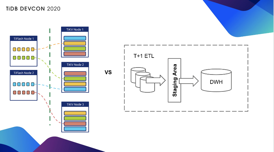

第一个是 TiDB 的 TiFlash 架构下还是使用 Mutli-Raft 的,也就是说 TiFlash 复制数据和存储数据的单元,比如说是以 region 为单元存储,这些和 TiKV 还是保持一致的,但是它是从一个行存到列存的复制。
第二,这个复制的特点是无需中间介质的,也就是说所有的复制并不像普通的复制体系可能要通过一些分布式的管道,比如像 Kafka 或者其它的 MQ 系统,这样的话,复制其实会有比较大的延迟。在 TiDB 体系底下的行存和列存之间复制是以 region 点到点之间复制的,所以说你可以认为当中没有任何的中间介质,保证复制的实时性。
第三,它兼顾复制和存储的伸缩性,也就是说整个体系来说,刚刚说过还是以 Multi-Raft 来做的,所以 Sharding 的单位也是以 region 为单位 Sharding,整个调度的模式还是符合原先的调度模式,所以他还是一样可以自然扩展。有意思的是行存和列存可以分别扩展,也就是说你有可能有一些用户行存可能需要用更多的机器,有一些用户可能列存需要用更多的机器,这相对于那些行存和列存放在同机的系统设计来说,要有很大的优势。
第四也是最方便的是,以上这些,只需要一道命令来开启。
4-复制体系
上图中,左边是我们复制体系,大家可以看到是以 region 为单位,region 到 region 直接复制,相对来说传统的如果是 T+1 的 ETL 的话要经过一个 Staging Area 或者哪怕实时复制,可能也需要经过 Kafka 那样的系统,复杂度和延时性都会上升。开启 TiFlash 同步其实只要一条命令:
mysql> ALTER TABLE orders SET TIFLASH REPLICA 2;
就是为 orders 表创建 2 个列存副本。

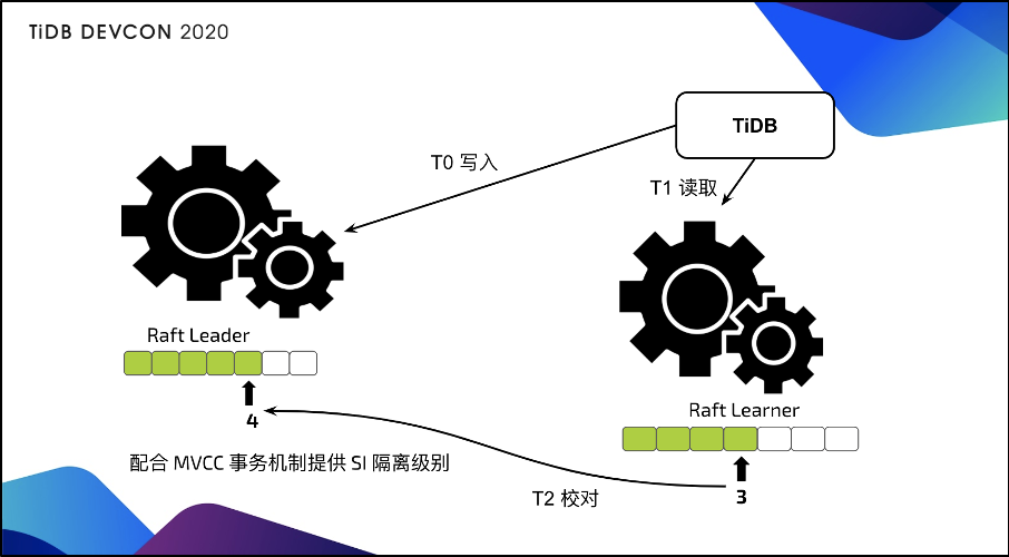

这其实是一个异步复制体系,并不是一个同步强制说两边都要写平才能提供服务的一套体系。所以说交易事务不会被列存 block,也就是说列存不管你是写的快还是写的慢,交易都不会被列存 block。哪怕说列存这边即使 down 了,行存这里还是可以继续工作。同时虽然是一个异步复制不等待的体系,Raft 整个共识协议会保证我读取的数据是最新的。
5-异步复制
为什么在异步复制底下读取还是可以最新?说起来其实是一个非常简单的东西。可以看上图,我们在读取的同时会对行存的 leader 节点发起一个读取校对,这个校对其实就包含我现在复制的进度是多少,你只要告诉我一个进度号就行了,如果进度号不满足最新的数据要求,其实列存这边会等待。实际上测下来等待如果不是在 90% 到 100% 的满载系统里面,等待的时间其实是非常短的,是以毫秒来计算的。

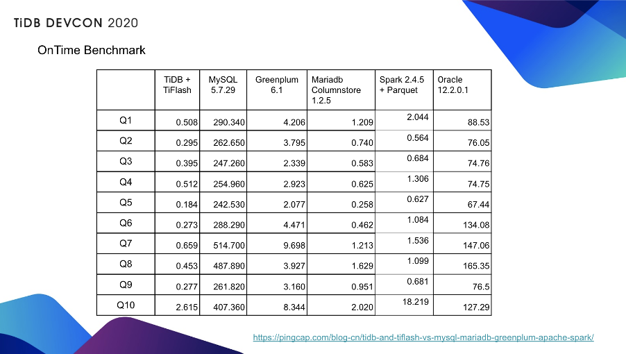

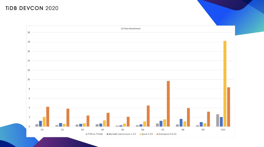

6-性能测试-1
7-性能测试-2
其实之前我们的 blog 上都写过,由上面两个图可见,这套系统的性能是非常不错的。当时是用 TiDB 加上 TiFlash,对比 Mariadb,对比 Spark 以及对比 Greenplum,当然也对比了 ***,但是 *** 没有开始它的列存。

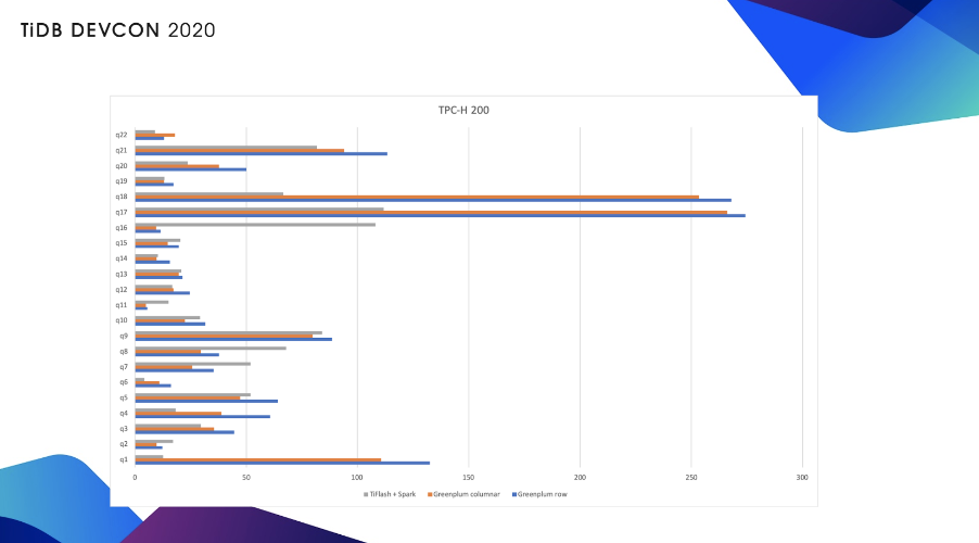

8-性能对比
上图是 TiSpark 加 TiFlash 对比 Greenplum 的性能,大家可以看到基本上是处于同一个量级,就是有一些 Greenplum 会更快一些,有一些 TiSpark 加 TiFlash 更快一些。

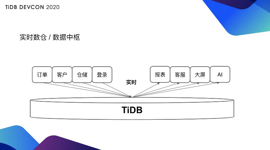

9-实时数仓
上图是 TiDB 其中 AP 场景当中一个比较主流的用法,就是做一个实时集成,也可以叫实时数仓,也就是说我用同一套 TiDB 可以做一个多源汇聚,不同的数据业务库从不同条线实时汇聚到 TiDB,因为 TiDB 是一个可持续更新的系统,所以它可以很方便的兼容从其它的 OLTP 库同步数据。同时在这套 TiDB 上也可以提供实时的查询,比如说可以提供报表,或者做一个客服系统,把各种不同库汇聚过来的信息给客户提供服务,或者做实时大屏,还可以做 AI。

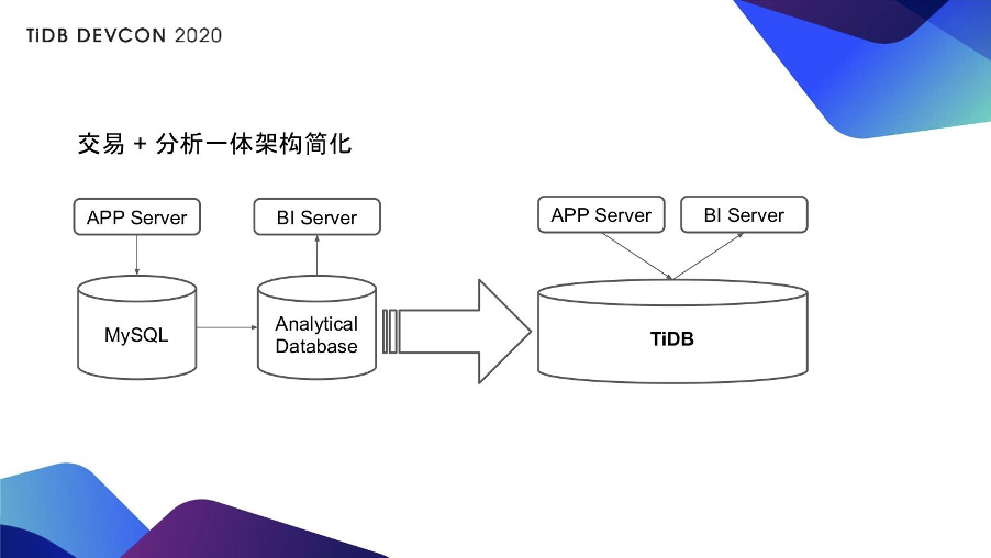

另外一种是更具体一点的用法(见上图),比如原本有很多用户是拿 MySQL 当在线库,然后他需要做 T+1 的同步到一个分析型数据库或者到 Hadoop,MySQL 提供的是在线的业务,BI 工具是连接到分析型数据库或者是连接到 Hadoop 上。对于这样的场景只需要一套 TiDB,原来 APP Server 对接的在线业务库就可以对接 TiDB 的行存,原来 BI 工具对接的报表类分析可以对接 TiDB 的列存。这样的话,对比先前,不光是架构简化还可以大大增加你的实时性能。

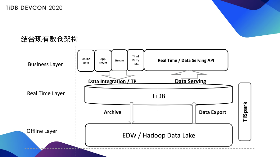

很多现在其实已经有 Hadoop 或者有数据仓库的用户其实是这样使用 TiDB 的 HTAP 体系的(见上图)。对于实施层来说,它会把数据汇聚到 TiDB 当中,TiDB 会提供一个 Real Time Layer,这个 Layer 会直接提供一些实时的查询,甚至直接提供对外的数据业务服务。同时也可以通过 Spark 把数据迁移到 Offline 的 Hadoop Layer,Hadoop Layer 同时可以把数据建完模或者清洗完,或者做一些聚合之后再回馈到 TiDB 层,这样 TiDB 会提供一个更方便的数据服务。因为一般来说不太可能把 Hadoop 直接当做 API 暴露到对外的层面,因为 Hadoop 承载不了这样比较高速实时的查询。所以这样的一套体系就会比较方便的为你整个现有的这套机构赋予一个 real time 的能力。
