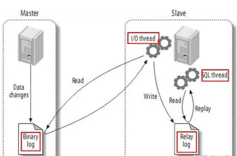

MySQL的主从同步是一个异步的复制过程,数据将从一个MySQL数据库(这里我们称之为Master)复制到另一个MySQL数据库(这里我们称之为Slave),在Master和Slave之间实现整个主从复制的过程是由三个线程参与完成的。其中有两个线程(SQL线程和IO线程)在Slave端,另一个线程(I/O线程)则在Master端。
要实现MySQL的主从同步,首先必须打开Master端的Binary Log记录功能,否则无法实现。因为整个复制过程实际上就是Slave从Master端获取Binary Log日志,然后再在Slave上以相同顺序获取Binary Log日志中记录的各种SQL操作,从而将这些数据保存下来。
主从同步的操作流程
1. 在Slave 服务器上执行sart slave命令开启主从复制开关,开始进行主从复制。
2. 此时,Slave服务器的IO线程会通过在master上已经授权的复制用户权限请求连接master服务器,并请求从执行Binary Log日志文件的指定位置(日志文件名和位置就是在配置主从复制服务时执行change master命令指定的)之后开始发送Binary Log日志内容。
3. Master服务器接收到来自Slave服务器的IO线程的请求后,其上负责复制的IO线程会根据Slave服务器的IO线程请求的信息分批读取指定Binary Log日志文件指定位置之后的Binary Log日志信息,然后返回给Slave端的IO线程。返回的信息中除了Binary Log日志内容外,还有在Master服务器端记录的IO线程。返回的信息中除了Binary Log中的下一个指定更新位置。
4. 当Slave服务器的IO线程获取到Master服务器上IO线程发送的日志内容、日志文件及位置点后,会将Binary Log日志内容依次写到Slave端自身的Relay Log(即中继日志)文件(http://Mysql-relay-bin.xxx)的最末端,并将新的Binary Log文件名和位置记录到master-info文件中,以便下一次读取master端新Binary Log日志时能告诉Master服务器从新Binary Log日志的指定文件及位置开始读取新的Binary Log日志内容。
5. Slave服务器端的SQL线程会实时检测本地Relay Log 中IO线程新增的日志内容,然后及时把Relay LOG 文件中的内容解析成sql语句,并在自身Slave服务器上按解析SQL语句的位置顺序执行应用这样sql语句,并在http://relay-log.info中记录当前应用中继日志的文件名和位置点。

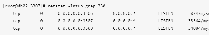

我们准备的是多实例,一台服务器开启三个不同服务端口

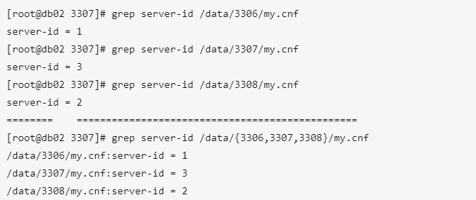

设置server-id,此处ID不可以相同否则最后出现IO错误

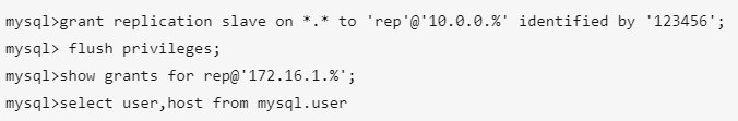

主库需要授权slave访问的用户

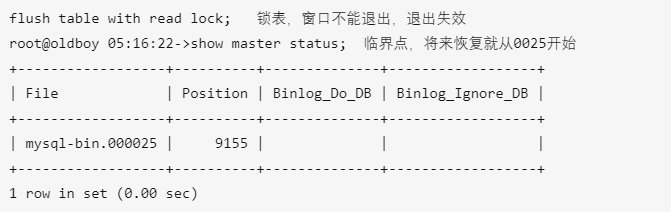

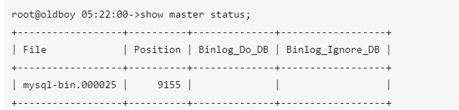

锁表、查看Binary Log文件及位置点,主库导出全备,需要锁表

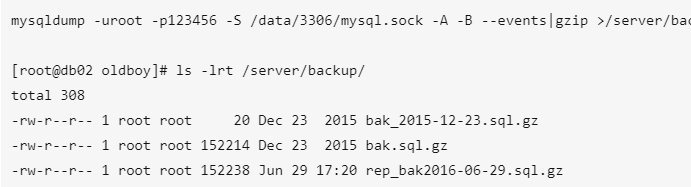

备份

确保server-id不同

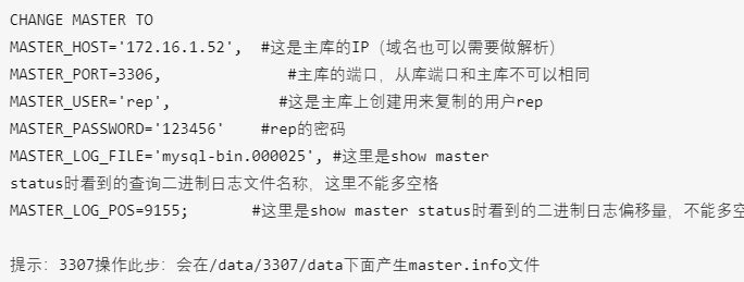

查找位置点,配置http://master.info
Mysql从库连接主库的配置信息如下
开启从库复制开关
