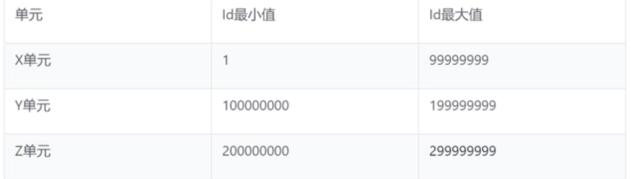

分区独立分配算法
1)算法说明
通过将Id分段分配给不同单元独立管理。同一个单元的不同机器再通过共享redis进行单元内的集中分配。
相当于每个单元预先分配了一批Id,然后再由各个单元内进行集中式分配。
比如int32的范围从-2147483648到2147483647,Id使用范围[1,2100000000),前两位表示region,则每个region支持100000000(一亿)个资源,即Id组成格式可以表示为[0-20][0-99999999]。
即int32位可以支持20个单元,每个单元支持一亿个Id。

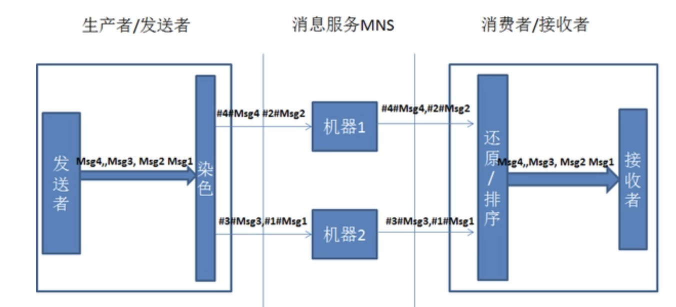

为了很好的支持跨单元数据同步,我们采用了MNS,MNS本身是个分布式的组件,无法满足消息的顺序性。起初为了保证强一致性,我采用消息染色与还原的方式,具体实现见下图:
通过实践我们发现,这种客户端排序并不可靠,我们的系统不可能无限去等待一个消息的,这里涉及到最终一致性的问题,在第3点中继续探讨。其实对于顺序消息,RocketMQ是有顺序消息的,但是RocketMQ目前还没有实现跨单元的能力,而单纯的就数据同步而言,我们只要保证最终一致性就可以了,没有必要为了保证强一致性而牺牲性能。同时MNS消息如果没有消费成功,消息是不会丢掉的,只有我们去显示的删除消息,消息才会丢,所以最终这个消息一定会到来。

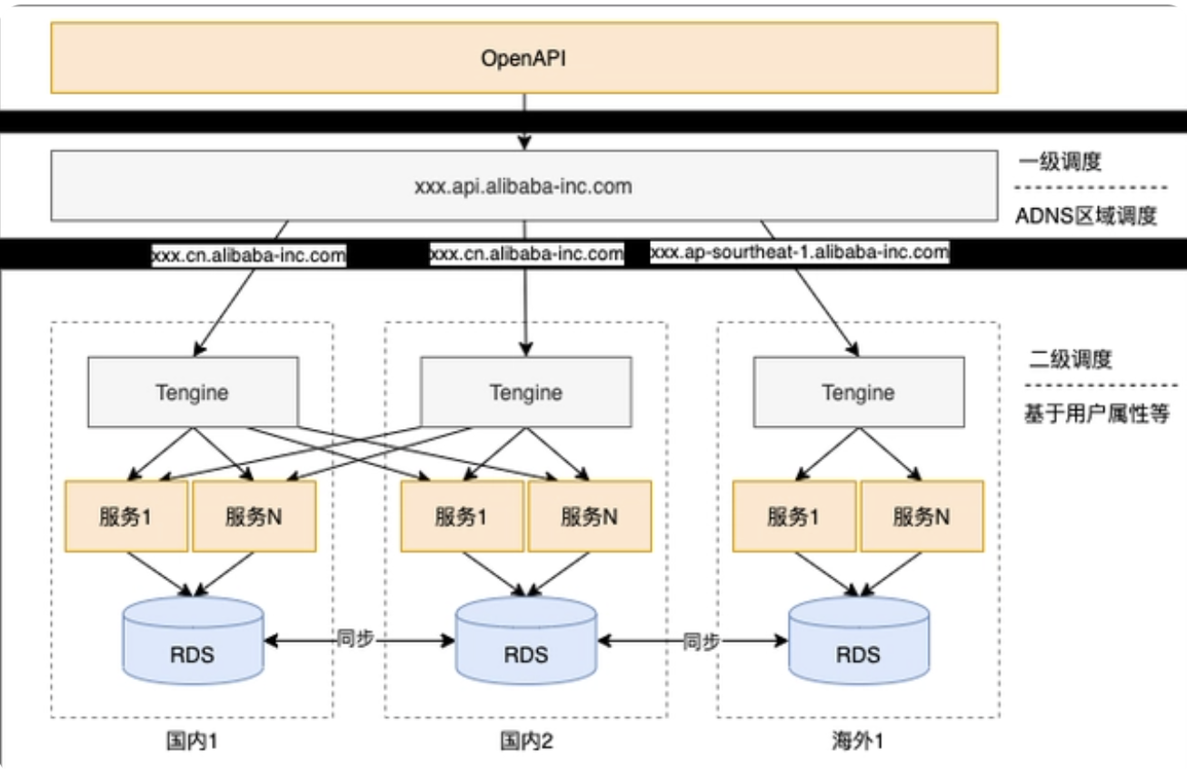

根据上面的介绍,我们来看下多中心容灾架构的形态,这里用了两级调度来保证中心封闭,同时利用自研的同步组件进行多中心双向同步。我们还可以制定一些快恢策略,例如快速摘掉一个中心。同时还有一些细节需要考虑,例如在摘掉一个中心的过程中,在摘掉的中心数据还没有同步到其他中心的过程中,应该禁掉写操作,防止短时间出现双写的情况,由于我们同步的时间都是毫秒级的,所以影响很小。
