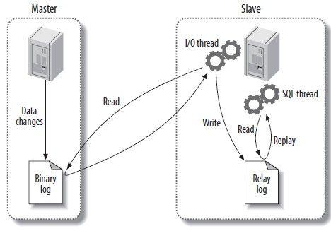

MySQL Replication
我们先看看 MySQL 原生的 Replication 复制方案,其实原理上也很简单:
1)MySQL Master 将数据变化记录到 Binlog (Binary Log)。
2)MySQL Slave 的 I/O Thread 将 MySQL Master 的 Binlog 同步到本地保存为 Relay Log。
3)MySQL Slave 的 SQL Thread 读取本地的 Relay Log,将数据变化同步到自身。
Replication 复制方案
Replication 复制方案
