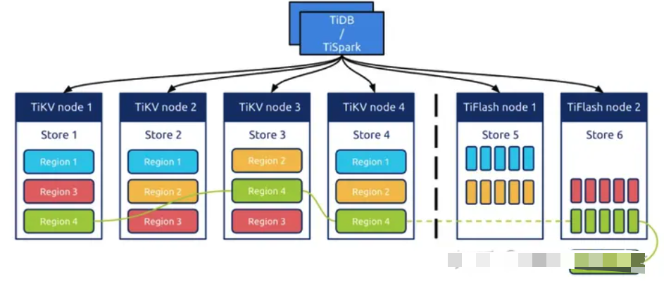

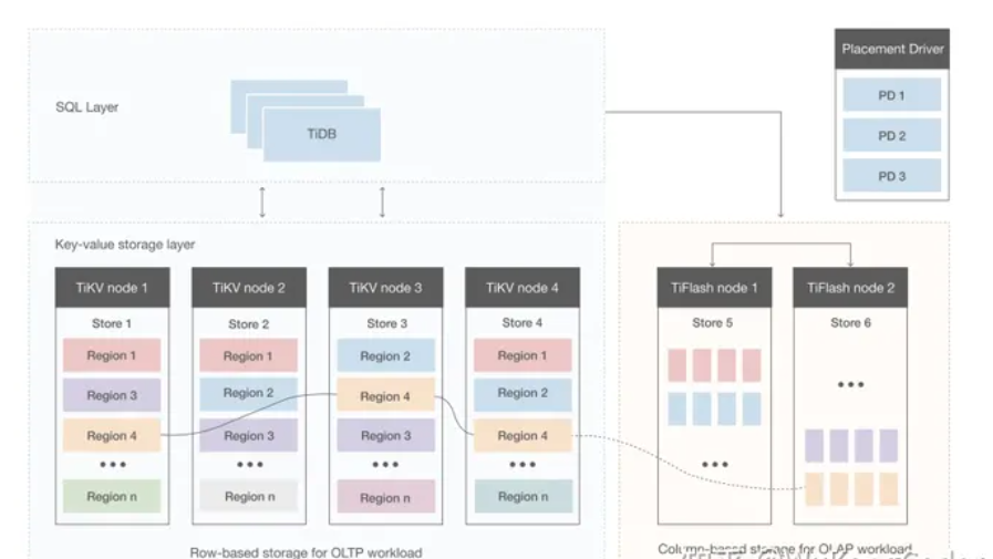

  • TiDB Server:SQL 层,对外暴露 MySQL 协议的连接 endpoint,负责接受客户端的连接,执行 SQL 解析和优化,最终生成分布式执行计划。TiDB 层本身是无状态的,实践中可以启动多个 TiDB 实例,通过负载均衡组件(如 LVS、HAProxy 或 F5)对外提供统一的接入地址,客户端的连接可以均匀地分摊在多个 TiDB 实例上以达到负载均衡的效果。TiDB Server 本身并不存储数据,只是解析 SQL,将实际的数据读取请求转发给底层的存储节点 TiKV(或 TiFlash)。
  • PD (Placement Driver) Server:整个 TiDB 集群的元信息管理模块,负责存储每个 TiKV 节点实时的数据分布情况和集群的整体拓扑结构,提供 TiDB Dashboard 管控界面,并为分布式事务分配事务 ID。PD 不仅存储元信息,同时还会根据 TiKV 节点实时上报的数据分布状态,下发数据调度命令给具体的 TiKV 节点,可以说是整个集群的“大脑”。此外,PD 本身也是由至少 3 个节点构成,拥有高可用的能力。建议部署奇数个 PD 节点。
  • 存储节点
  • TiKV Server:负责存储数据,从外部看 TiKV 是一个分布式的提供事务的 Key-Value 存储引擎。存储数据的基本单位是 Region,每个 Region 负责存储一个 Key Range(从 StartKey 到 EndKey 的左闭右开区间)的数据,每个 TiKV 节点会负责多个 Region。TiKV 的 API 在 KV 键值对层面提供对分布式事务的原生支持,默认提供了 SI (Snapshot Isolation) 的隔离级别,这也是 TiDB 在 SQL 层面支持分布式事务的核心。TiDB 的 SQL 层做完 SQL 解析后,会将 SQL 的执行计划转换为对 TiKV API 的实际调用。所以,数据都存储在 TiKV 中。另外,TiKV 中的数据都会自动维护多副本(默认为三副本),天然支持高可用和自动故障转移。
  • TiFlash:TiFlash 是一类特殊的存储节点。和普通 TiKV 节点不一样的是,在 TiFlash 内部,数据是以列式的形式进行存储,主要的功能是为分析型的场景加速。

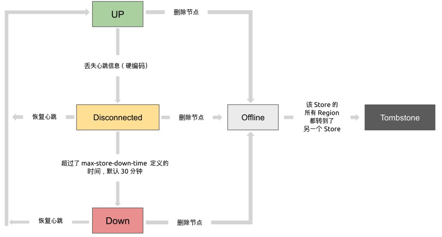

PD 承担着核心调度功能,负载节点的上下线、收集region信息以及负载均衡数据
个人经验
个人在生产遇到过,因为Raid盘发生损坏,节点置于offline状态,数据需要均衡到其他节点,这个数据量很大的时候,数据均衡很慢,同时生产集群读写性能下降明显,大概均衡了一晚上数据,才恢复整体性能,所以TIDB数据容量规划,冗余存储和日常巡检时也要关注这方便,如果文件过多,后续如果出现节点故障,数据均衡,性能恢复也是很大开销。

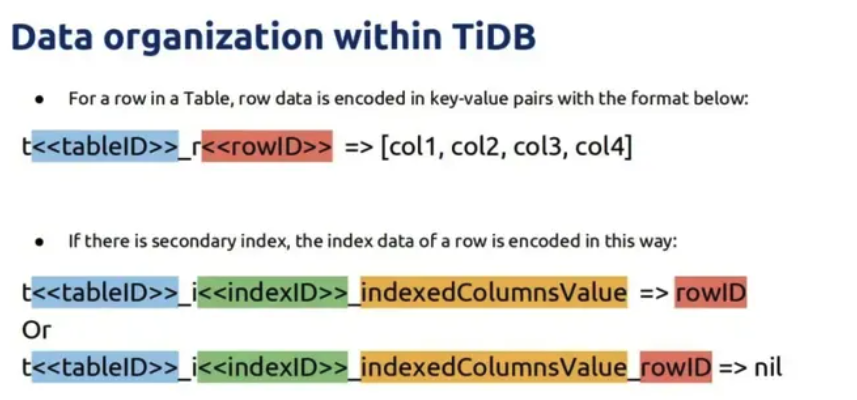

  1. key 的设计
根据文档中描述,tidb的key的设计,来满足主键以及索引需求,个人感觉和phoenix至于hbase 有些类似的思想在里面。
个人笔记
  1. 底层采用RocksDB , 数据 key value 存储
  2. Region 为数据存储单位,
  3. 使用Raft 算法保证Region数据复制,一致性
  4. key 的设计逻辑 ,见图片

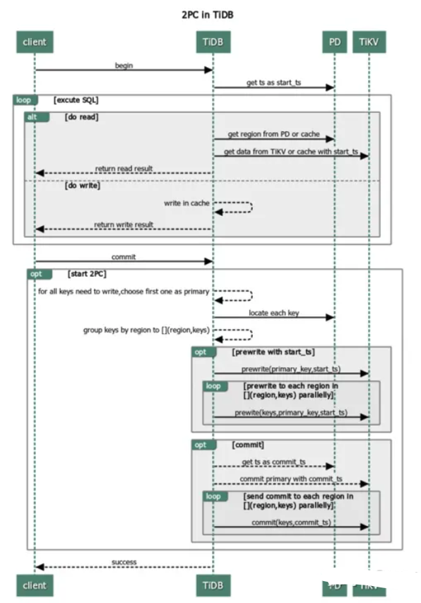

这块不算架构图中的组件,但是我觉得很有必要去深入了解下,以及TIDB对MVCC(多版本并发控制)的实现。
乐观事务模型下,将修改冲突视为事务提交的一部分。因此并发事务不常修改同一行时,可以跳过获取行锁的过程进而提升性能。但是并发事务频繁修改同一行(冲突)时,乐观事务的性能可能低于悲观事务。
乐观事务流程

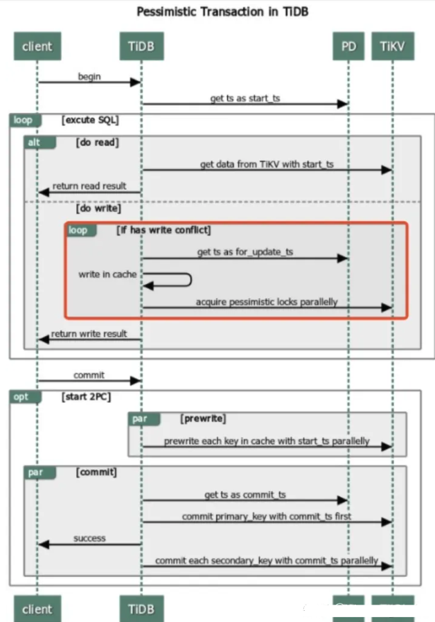

悲观事务流程
个人笔记
  1. v3.0.8之前默认是乐观事务,当前默认是悲观事务, 乐观事务,程序要能够自身正确处理因commit返回的错误
  2. 如果同一行数据,频繁更新,不建议使用乐观事务,性能可能低于悲观事务
  3. 悲观事务,为了提高吞吐降低延迟,存在内存悲观锁,默认开启,集群特殊异常情况下,会丢失锁,如果介意,可以考虑关闭
  4. TIDB 悲观锁 不支持间隙锁
