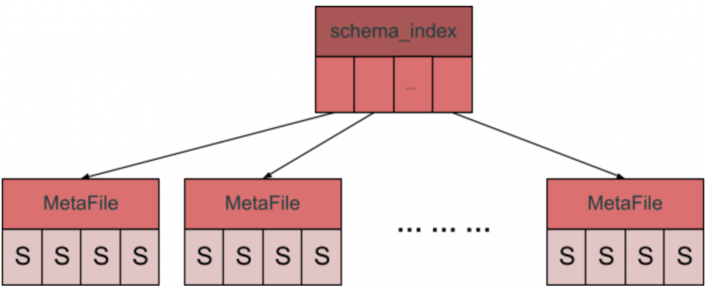

BackupMeta 和 OOM
前文中提到,BackupMeta 储存了备份的所有元信息:包括表结构、所有备份文件的索引等等。想象一下你有一个足够大的集群:比如说,十万张表,总共可能有数十 TB 的数据,每张表可能还有若干索引。
如此最终可能产生数百万的文件:在这个时候,BackupMeta 可能会达到数 GB 之大;另一方面,由于 protocol buffer 的特性,我们可能不得不读出整个文件才能将其序列化为 Go 语言的对象,由此峰值内存占用又多一倍。在一些极端环境下,会存在 OOM 的可能性。
为了缓解这个问题,我们设计了一种分层的 BackupMeta 格式,简单来讲,就是将 BackupMeta 拆分成索引文件和数据文件两部分,类似于 B+ 树的结构:
具体来讲,我们会在 BackupMeta 中加上这些 Fields,分别指向对应的 “B+ 树” 的根节点:
message BackupMeta {    // Some fields omitted...
    // An index to files contains data files.
    MetaFile file_index = 13;    // An index to files contains Schemas.
    MetaFile schema_index = 14;    // An index to files contains RawRanges.
    MetaFile raw_range_index = 15;    // An index to files contains DDLs.
    MetaFile ddl_indexes = 16;
MetaFile 就是这颗 “B+ 树” 的节点:
// MetaFile describes a multi-level index of data used in backup.message MetaFile {    // A set of files that contains a MetaFile.
    // It is used as a multi-level index.
    repeated File meta_files = 1;
    // A set of files that contains user data.
    repeated File data_files = 2;    // A set of files that contains Schemas.
    repeated Schema schemas = 3;    // A set of files that contains RawRanges.
    repeated RawRange raw_ranges = 4;    // A set of files that contains DDLs.
    repeated bytes ddls = 5;
它可能有两种形态:一是承载着对应数据的 “叶子节点”(后四个 field 被填上相应的数据),也可以通过 meta_files将自身指向下一个节点:File是一个到外部存储中其他文件的引用,包含文件名等等基础信息。
目前的实现中,为了回避真正实现类似 B 树的分裂、合并操作的复杂性,我们仅仅使用了一级索引,将的表结构和文件的元数据分别存储到一个个 128M 的小文件中,如此已经足够回避 BackupMeta 带来的 OOM 问题了。
