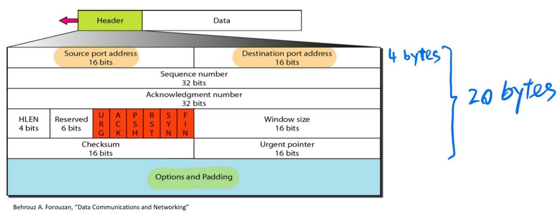

TCP首部格式

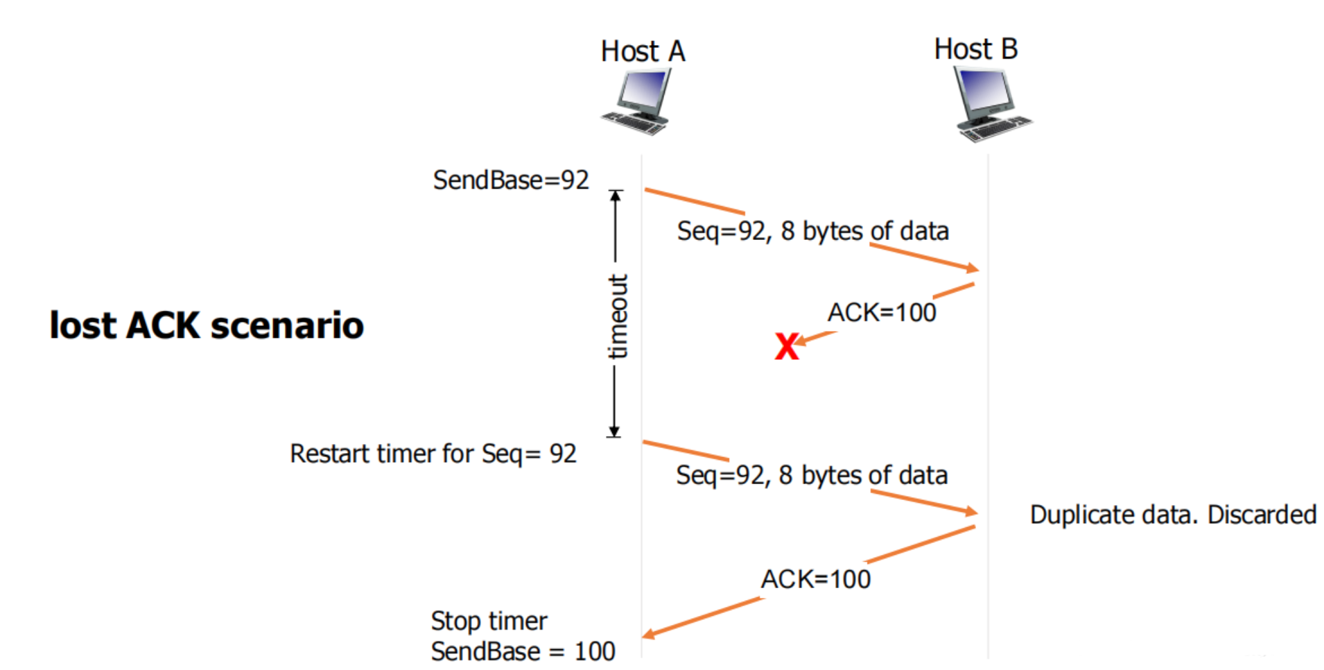

1. 接收方发回的ACK丢失
发送方在超时后未收到ACK,重新传输
接收方收到重复数据后直接丢弃,再重新发送ACK

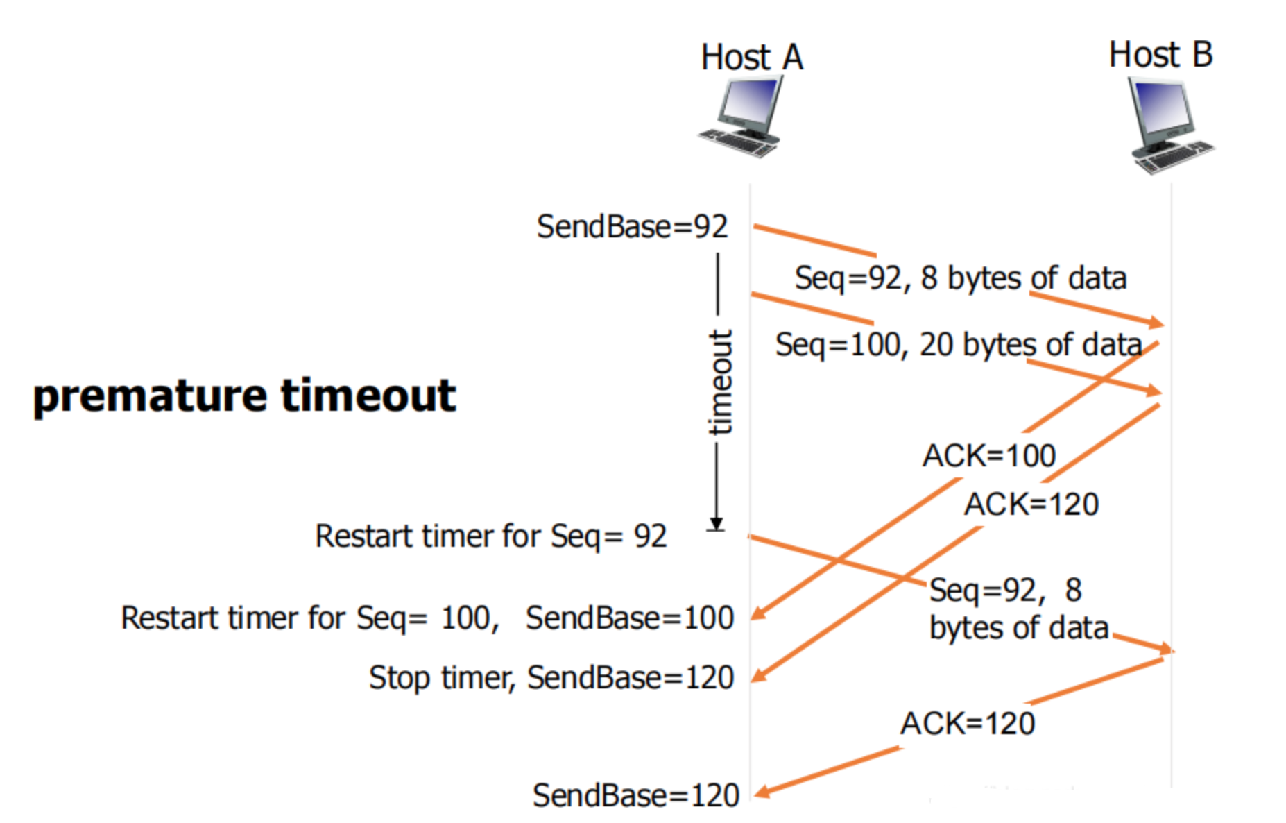

2. 超时
发送方在超时后重新传输
发送方收到接收方发来但迟到的ACK,于是进行更新
接收方收到重复的数据,直接丢弃并发送最新的ACK

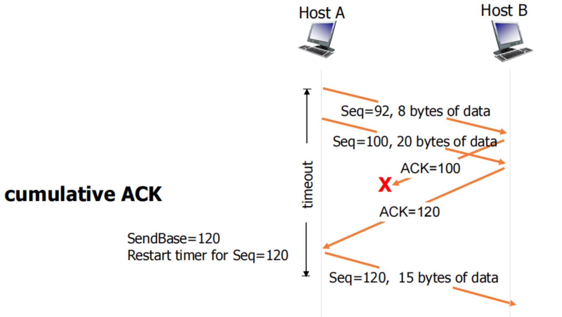

3. 累积的ACK
就算之前接收方回传的旧的ACK丢了也不要紧,发送方会直接更新最新的ACK。

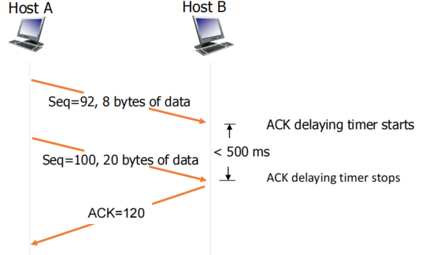

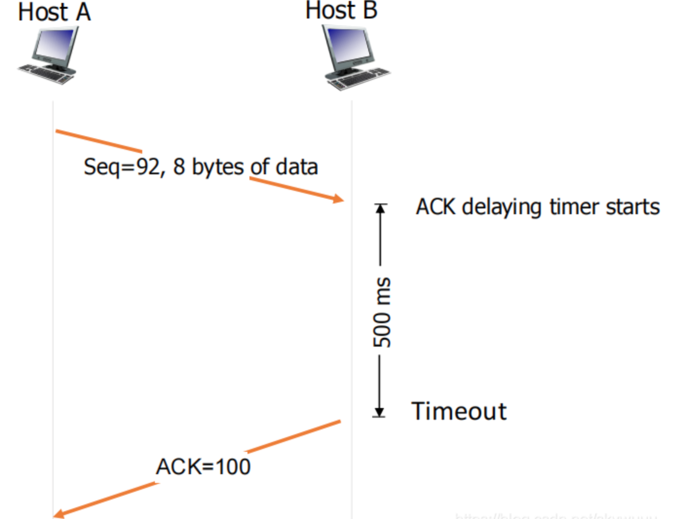

收到按顺序到达的segment
如果所有的segment(包括现在的segment)都已经发回ACK了,那么会延迟500ms发送该ACK以等待下一个segment,如果超过500ms仍然没有下一个segment,才会发送该ACK
如果除现在的segment外的其他segments都已经发回ACK了,那么会马上发回当前收到的segment所对应的ACK

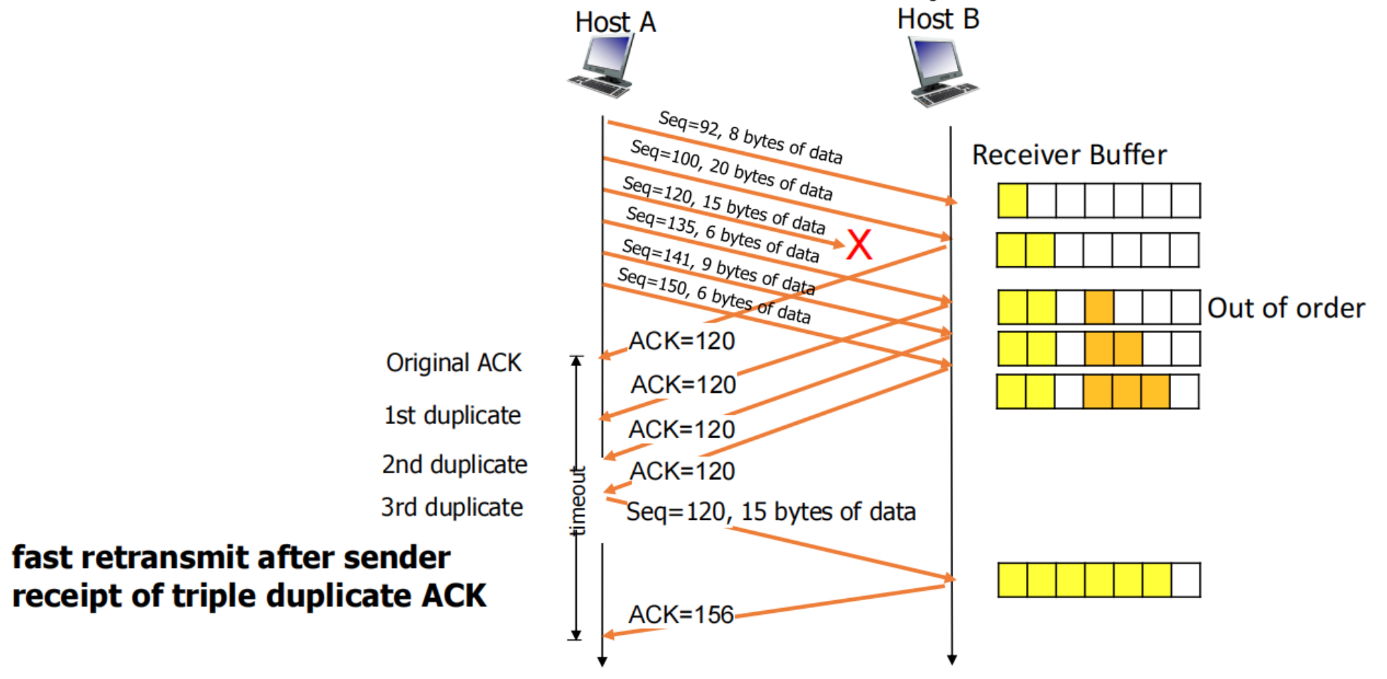

收到不按顺序到达的ACK
马上发回之前已经重复发过的ACK,索要中间空缺的segment。直到收到了中间空缺的segment,就会直接发回最后一个(橙色)segment对应的ACK
TCP快重传
由于通过超时重传总是要花相对较多的时间,所以TCP快重传问世。因为接收方收到不按顺序的segment会连续发送相同的ACK,所以TCP快重传通过3个重复的ACK来判定segment是否延时未到或者是丢失。只要收到3个重复的ACK,发送方就不会等到超时再重传,而是会直接发送ACK对应的segment

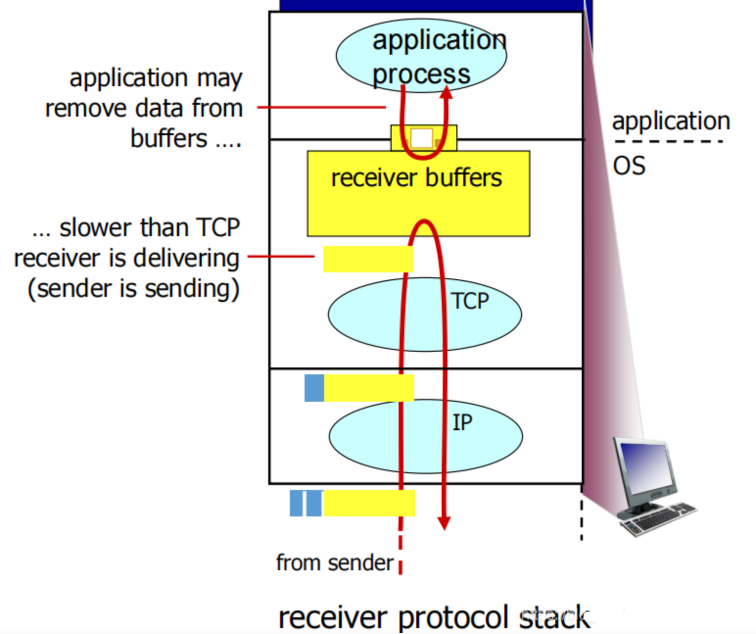

TCP流量控制
接收方可以通过ACK中的窗口字段控制发送方的窗口大小,从而使得segments不会在接收方的缓存(窗口)中溢出。每一个ACK都明确了接收方缓存中的剩余空间。
下面是一个例子:
假设Maximum Segment Size(MSS)是1000,接收方窗口大小是2500。接收方发回的ACK中包含了接收方窗口剩余空间的值。当该值为0时,发送方就不会发送segment

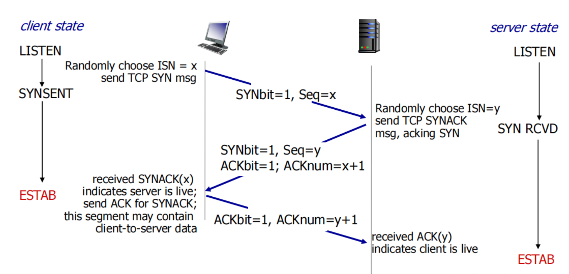

建立连接:三次握手
假设客户端想要与服务器建立连接
客户端发送SYN segment到服务器,这里会随机选择一个初始序列号(ISN)并赋值给Seq(假设为x),SYNbit=1
服务器收到SYN segment后,随机选择一个初始序列号(ISN)并赋值给Seq(假设为y),SYNbit=1,ACKnum=x+1,ACKbit=1
客户端收到ACK/SYN后,发送连接确认报文段,ACKnum=x+1,ACKbit=1

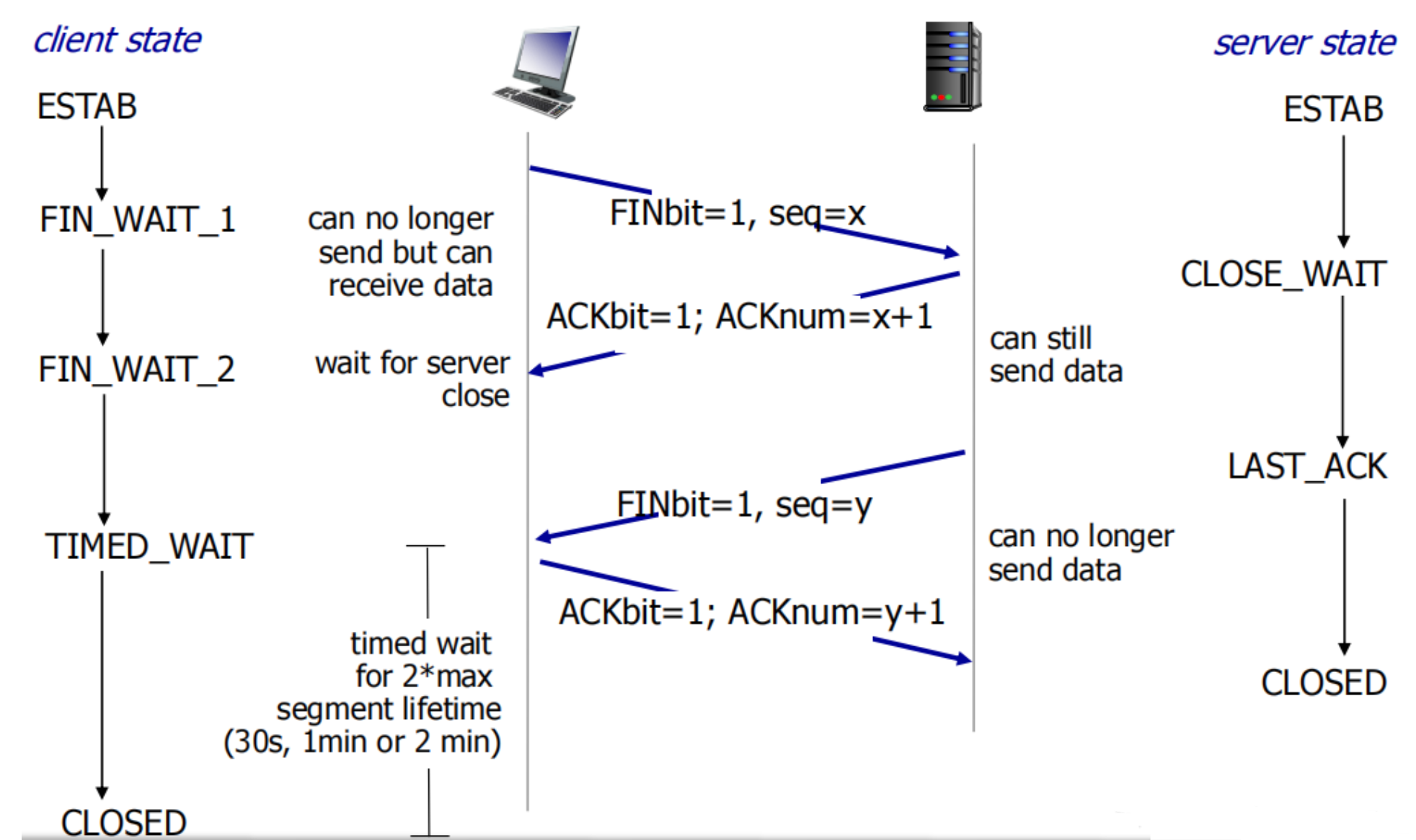

终止连接:四次挥手
假设客户端打算终止连接
客户端发送连接释放报文,FIN=1,随机选择一个初始序列号(ISN)并赋值给Seq(假设为x),然后进入FIN_WAIT_1,只能收数据不能发数据
服务器收到连接释放报文,发送ACK,ACKbit=1,ACKnum=x+1,然后进入CLOSE_WAIT,还可以继续发数据
客户端收到ACK,进入FIN_WAIT_2
服务器发送连接释放报文,FIN=1,随机选择一个初始序列号(ISN)并赋值给Seq(假设为y),然后进入LAST_ACK,在这里也不能再发数据了
客户端收到连接释放报文,发送ACK,ACKbit=1,ACKnum=y+1,然后进入TIMED_WAIT,在等待2*MSL(Max Segment Lifetime)后进入CLOSED状态
服务器收到ACK后直接进入CLOSED状态

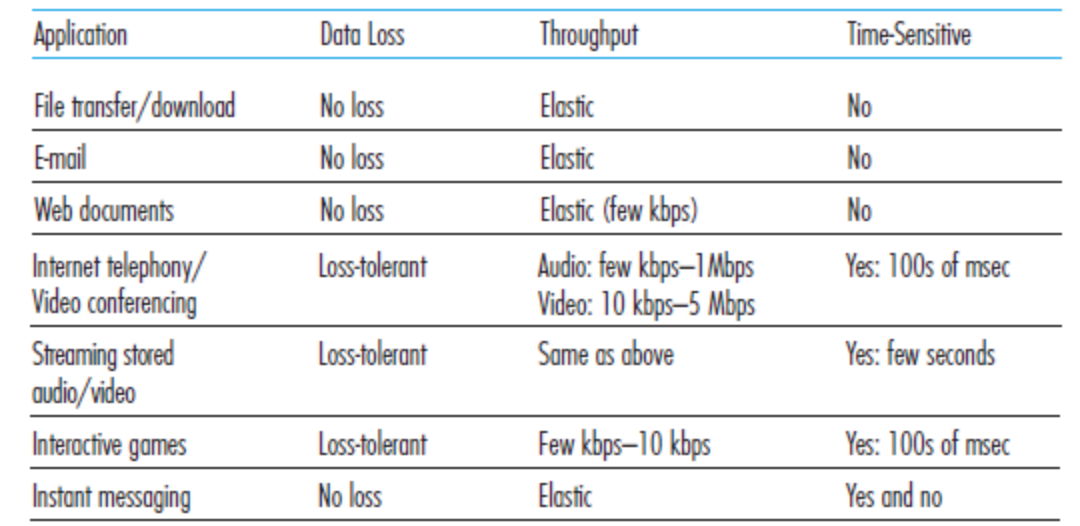

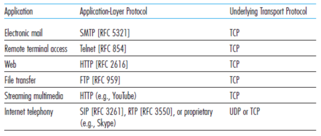

在实际上的通信实现中,选取怎样的协议,设计怎样的协议栈,协议本身特性固然重要,但也有考虑通信需求的进程。说具体一些的例子,一般常用的应用涉及的也就是TCP和UDP的选择,当然现实中还是使用TCP较多,因为大多数应用对数据的完整性、正确性有很高的要求,比如邮件服务/文件下载,但是对吞吐量和时间却没什么要求,而有些应用比如视频游戏/即时通讯对实时性的要求非常高,对数据丢失却是可以容忍的,视频聊天的时候清晰度不高或者出现小规模马赛克,略显失真不是什么大事,所以这个时候选用UDP协议更合适。
还是沿用上面的类比,传输层协议就像记者一样,每个记者的技能点不一样,一般情况下我们当然会偏爱知识水平高、立场客观真实的西方记者,所以他的出勤会比较多比较著名。那么香港记者经验不足太肤浅、年轻不足以报道全部内容,她就一无是处吗?不是的,她就像UDP,不存在任何拥塞控制而且轻量简单(simple),跑的比谁都快,善于弄大新闻,对于实时性很高的新闻事件让她去也很合适。
因此应用层上的每个协议都会根据需求选择与之对应的传输层协议。

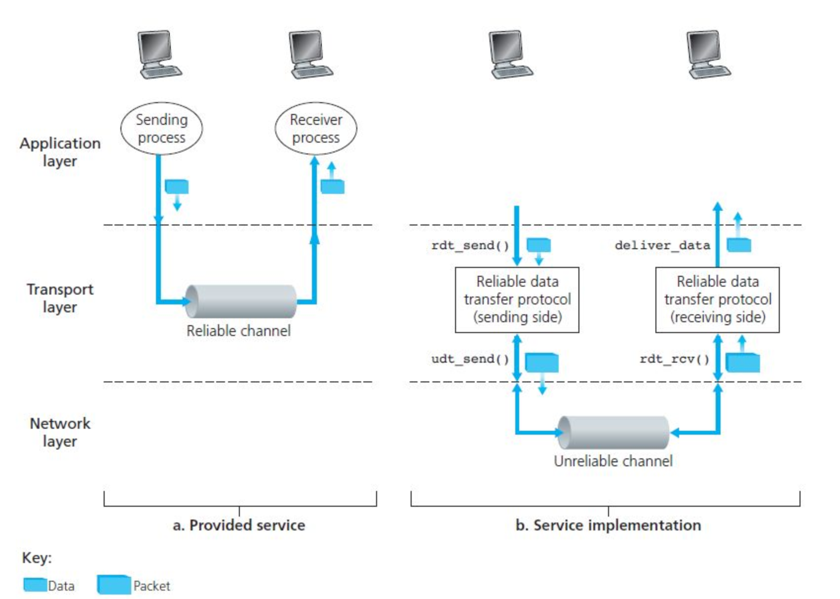

对于底层信道完全可靠的情况,只需要调用跟着基本法来,接到上层调用就做一系列操作(打包之类的)把数据发给下层,接收方对应层协议收到下层的调用就将数据做些操作然后发给上层协议,其他的就不需要考虑了。
我们已经在2.1提到,IP是不可靠的,但是可以依靠上层的协议(如TCP)使这个使用IP协议的通信变得可靠,这就好比记者在采访现场引导出了一些不符合积极向上的个人形象的言辞,但是没关系,上层还有编辑和其他审核人员,他们的专业技能可以保证把通讯稿写的符合基本法,那么宣传上就不会出现偏差。
现在要解决的问题就是怎样在不可靠的网络层协议之上实现可靠的传输层协议。这里以在IP上实现的TCP为例。
