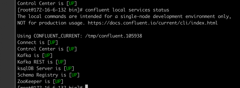

停止 confluent local services stop 启动 confluent local services start 查看状态 confluent local services status ##如果有启动某些组件失败的时候,需要指定组件重新启动 查看某个组件的日志 confluent local services schema-registry log -f 重新启动某个组件 confluent local services schema-registry start 查看某个组件的状态 confluent local services schema-registry status

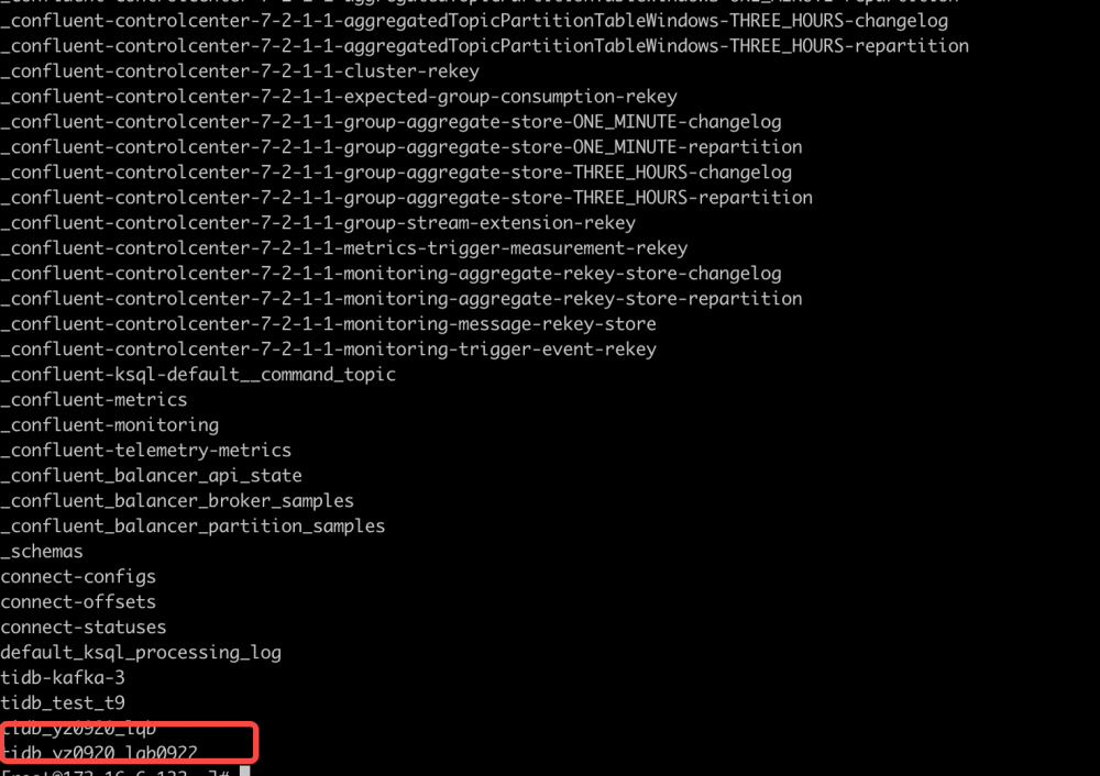

4.2、在confluent服务器里查看kafka的topic
kafka-topics --bootstrap-server 127.0.0.1:9092 --lis

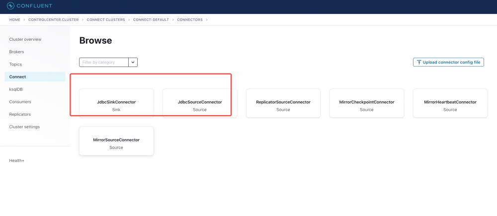

  5.2.2、选择 JdbcSinkConnector 插件
  配置好 connect 插件之后登陆 control center ,进入主页面之后点击 connect ,再点击 connect-default ,可以看到之前已经安装的 connect 插件。

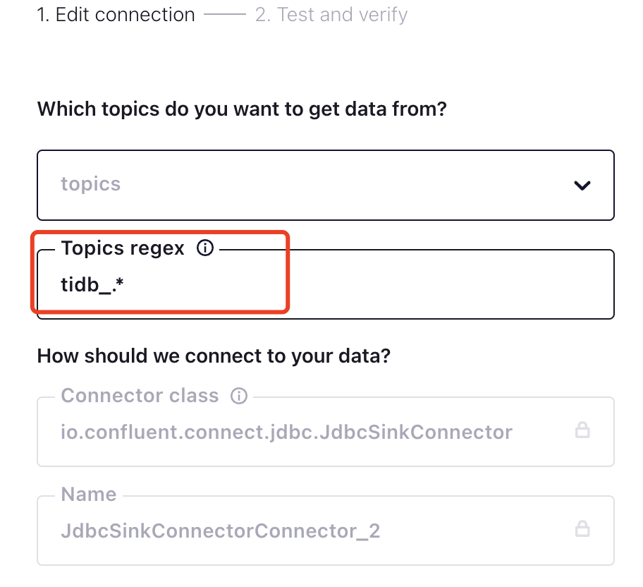

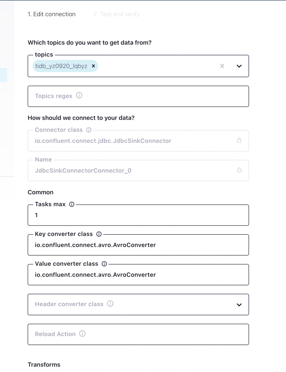

  点击 JdbcSinkConnector 之后输入,配置 Topic ,此处使用正则表达式: tidb_.* 表示匹配所以 TiCDC 任务创建出来的 Kafka Topic
  创建kafka的topic

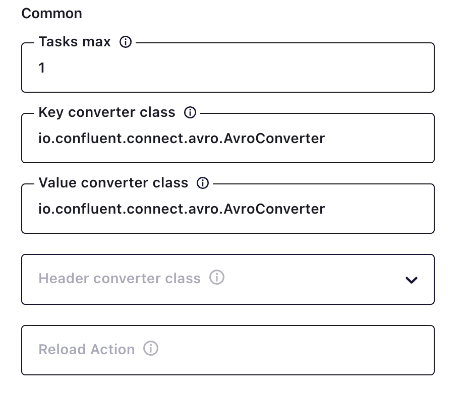

  配置 Avro 格式:

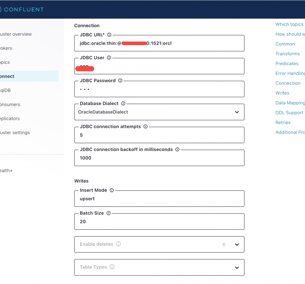

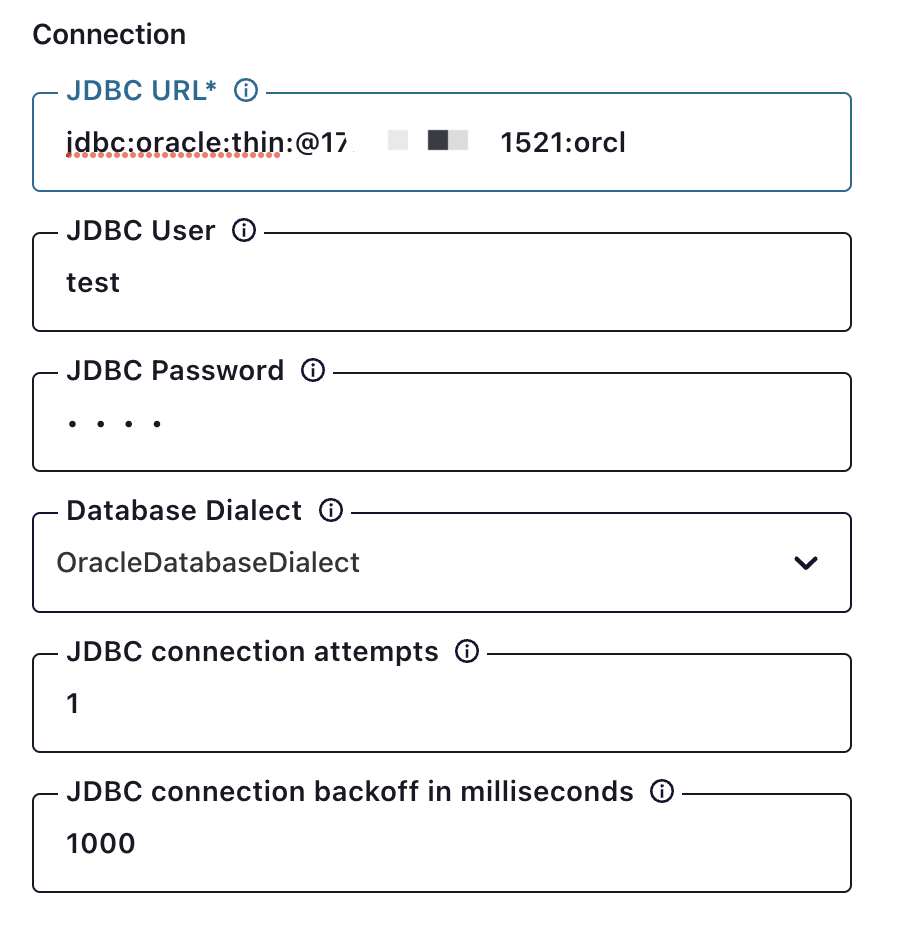

配置 *** 信息

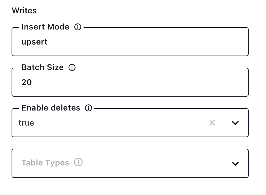

配置写入选项:
需要特别注意 Insert Mode 需要选择 upsert,它可以支持 update 和 delete,通过报错再次编辑的方式将 Enable deletes 修改为 true,以便支持 delete DML

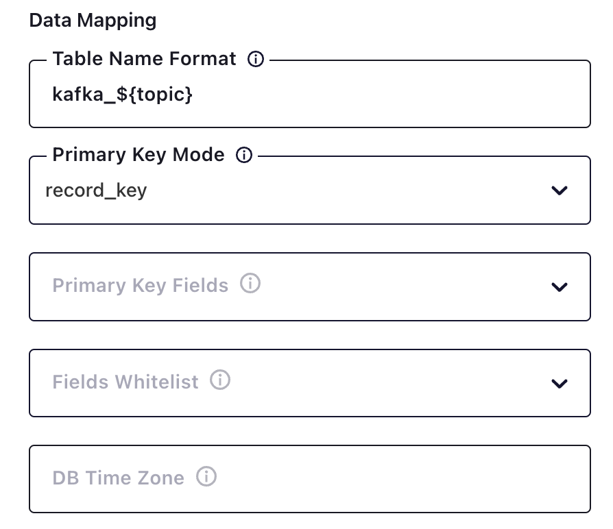

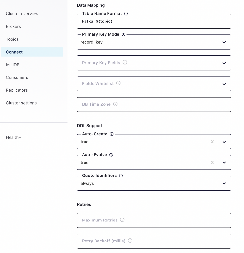

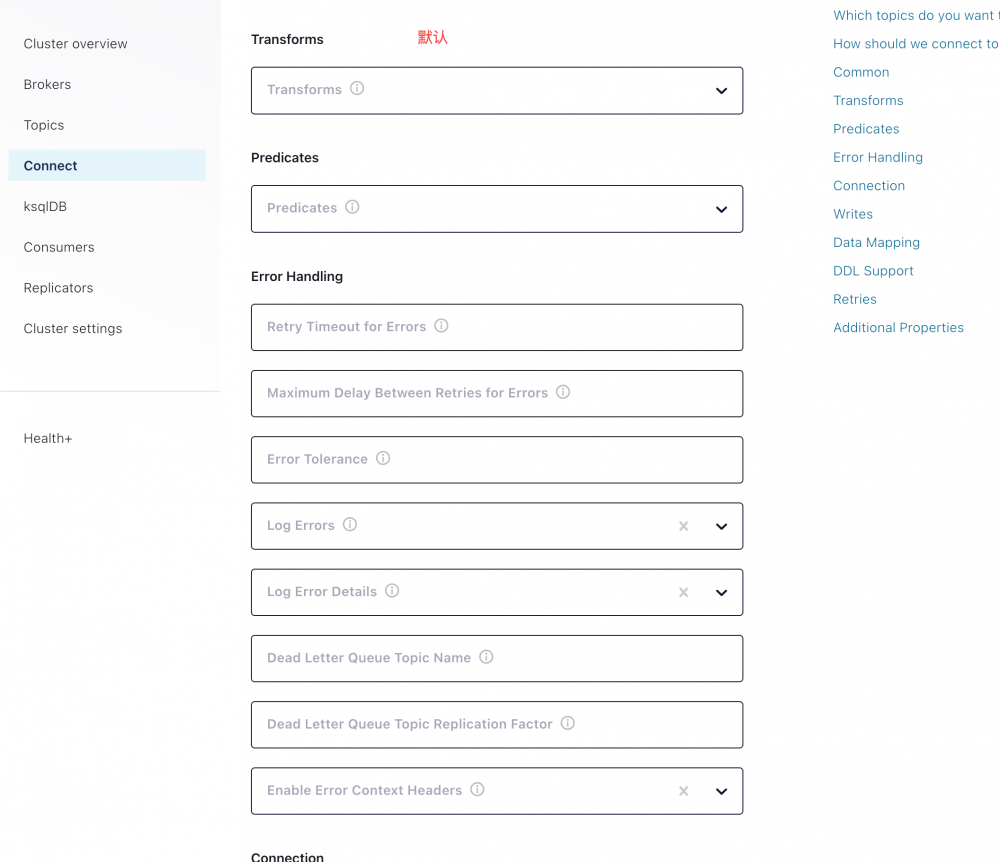

配置数据转化信息
此处 Table Name Format 配置效果会将tidb 中 test.t9 写入到 *** 的 kafka_tidb_test_t9 中国, Primary Key Mode 选择 record_key 以便支持 delete 操作

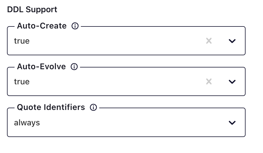

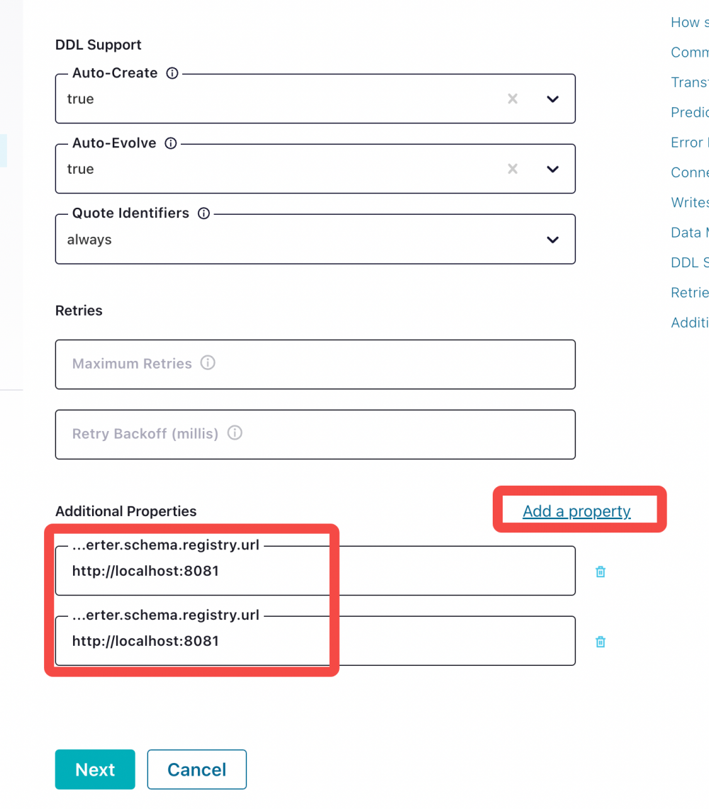

配置 DDL 支持
按下图配置支持自动创建 Table;自动 DDL 落地:目前验证支持 add column ,不支持 Drop Column,不支持 Rename Column; Quote Identifiers 需要设置为 always 它会在创建表时给表名添加双引号,否则 *** 会无法创建表

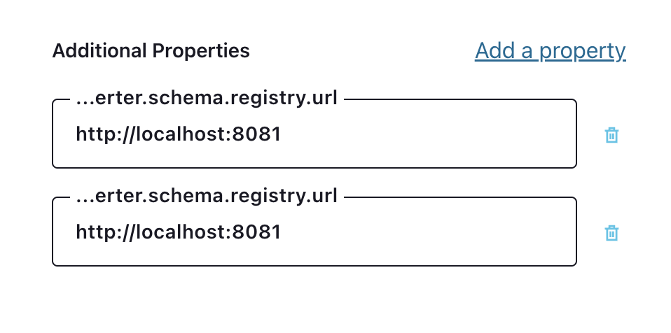

配置 Avro Schema Registry:
需要手工 Add Property,分别输入 key 为value.converter.schema.registry.url和key.converter.schema.registry.url ,然后为 key 添加对应的Value。

点击 Next ,检查配置是否正确,最终启动任务实现实时同步数据。可以在配置检查页面与以下配置文件进行对比。
{ "name": "JdbcSinkConnectorConnector_2", "config": { "value.converter.schema.registry.url": "http://localhost:8081", "key.converter.schema.registry.url": "http://localhost:8081", "name": "JdbcSinkConnectorConnector_2", "connector.class": "io.confluent.connect.jdbc.JdbcSinkConnector", "tasks.max": "1", "key.converter": "io.confluent.connect.avro.AvroConverter", "value.converter": "io.confluent.connect.avro.AvroConverter", "topics.regex": "tidb_.*", "connection.url": "jdbc:***:thin:@172.1.1.1:1521:orcl", "connection.user": "test", "connection.password": "****", "dialect.name": "***DatabaseDialect", "connection.attempts": "1", "connection.backoff.ms": "1000", "insert.mode": "upsert", "batch.size": "20", "delete.enabled": "true", "table.name.format": "kafka_${topic}", "pk.mode": "record_key", "auto.create": "true", "auto.evolve": "true", "quote.sql.identifiers": "always", "max.retries": "1", "retry.backoff.ms": "1000" } }

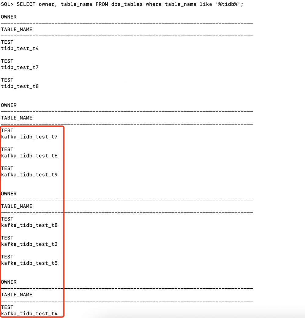

登陆 *** 数据库,可以看到 TiDB 中所有表已经自动在 *** 中映射创建。
