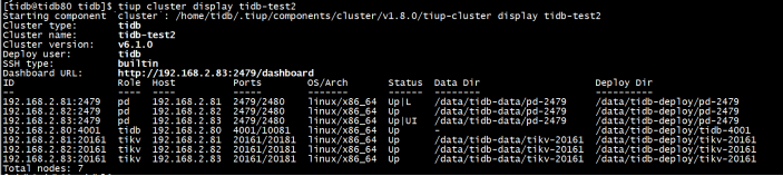

1. 下游TiDB集群部署过程
1) 下游v6.1.0版本TiDB集群配置文件
Bash config2.yaml: global: user: "tidb" ssh_port: 22 deploy_dir: "/data/tidb-deploy" data_dir: "/data/tidb-data" arch: "amd64" monitored: node_exporter_port: 9101 blackbox_exporter_port: 9116 pd_servers: - host: 192.168.2.81 client_port: 2479 peer_port: 2480 - host: 192.168.2.82 client_port: 2479 peer_port: 2480 - host: 192.168.2.83 client_port: 2479 peer_port: 2480 tidb_servers: - host: 192.168.2.80 port: 4001 status_port: 10081 tikv_servers: - host: 192.168.2.81 port: 20161 status_port: 20181 - host: 192.168.2.82 port: 20161 status_port: 20181 - host: 192.168.2.83 port: 20161 status_port: 20181
2) TiDB集群的部署
tiup cluster deploy tidb-test v6.1.0 config2.yaml tiup cluster start tidb-test2 tiup cluster display tidb-test2

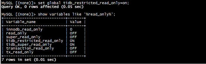

3)配置tidb只读,防止业务修改写入(可选)

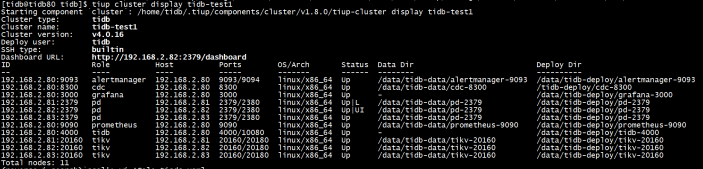

2. 上游TiCDC节点的扩容
1) 配置文件
Bash scale-ticdc.yaml: cdc_servers: - host: 192.168.2.80 ssh_port: 22 port: 8300 deploy_dir: "/tidb-deploy/cdc-8300" log_dir: "/tidb-deploy/cdc-8300/log"
2) TiCDC节点的扩容
tiup cluster scale-out tidb-test1 /tidb/scale-ticdc.yaml tiup cluster display tidb-test1

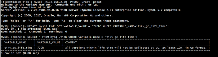

3. 上游数据全备恢复到下游
1) dumpling全备
mkdir -p /tidb/backup tiup dumpling --user root --port 4000 --host 192.168.2.80 -proot --filetype sql --threads 8 -r 200000 --filesize 256MiB --output /tidb/backup --database "db1,db2,db3,db4,db5" >> /tidb/backup/dumpling.log cat /tidb/backup/metadata

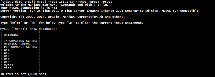

5) 验证下游已恢复数据和用户权限

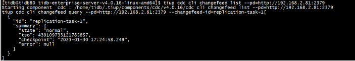

4. TiCDC启用正向同步任务
从全量备份的 metadata 文件中获取 commit-ts,作为 TiCDC 同步的开始时间戳。
tiup cdc cli capture list --pd=http://192.168.2.81:2379 tiup cdc cli changefeed create --pd=http://192.168.2.81:2379 --sink-uri="mysql://root:root@192.168.2.80:4001/" --changefeed-id="replication-task-1" --sort-engine="unified" --start-ts=439108994059206663 tiup cdc cli changefeed list --pd=http://192.168.2.81:2379 tiup cdc cli changefeed query --pd=http://192.168.2.81:2379 --changefeed-id=replication-task-1
