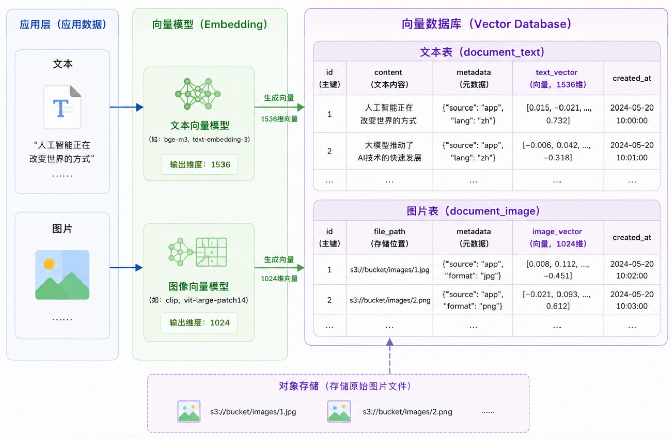

1.2 Embedding:把对象变成一串数字
帮计算机完成不可理解的对象到可理解的数字翻译的,是一种叫 Embedding 模型的人工智能模型。
Embedding(嵌入 / 向量化):把任意对象(一张图、一段文字、一件商品……)映射成一个固定长度的连续数值数组。这个数组通常被称为向量(Vector),本质就是"一串浮点数",每个浮点数代表了一个维度的数值。维度越多,数组数据项越多。
一个典型的向量长这样(示意,真实维度高得多):
哈密瓜:[0.9, 0.9, 0.1]
西瓜:  [0.9, 0.8, 0.1]
篮球:  [0.1, 0.1, 0.9]

文本语义模型主流落在 768–1536 维,多模态更高(能到 2K+),维度越高越能表达"细粒度语义",但存储(4 字节/维 × N 条)和检索成本都线性涨。
注:4 字节/维通常代表使用的是32位单精度浮点数(Float32, 7 位有效十进制数字,范围 ±1e-38~±3.4e38) 。

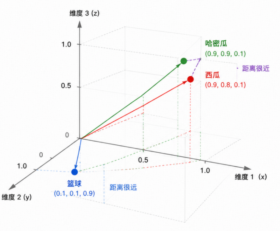

1.3 向量 = 高维空间里的一个点
有了数字,我们就能换一个更好用的视角:把一个 n 维向量,想象成高维空间里的一个点。
  • 用上面三维坐标举例:三个数字就是空间里的三个坐标。
  • 西瓜和哈密瓜的坐标挨得很近 → 它们在空间中位置接近;
  • 篮球的坐标离它们很远 → 位置远。
于是,一句非常重要的话成立了:
相似的对象,在空间中位置接近;不相似的对象,位置相距很远。
"向量检索"的本质就是:在空间里找"离查询点最近的那些点"。 后续所有复杂机制,都建立在"离查询点最近的那些点"这个点上。这也是为什么我们总把向量思考成"空间的点 + 点与点的距离",它非常有助于后面理解各种检索算法。

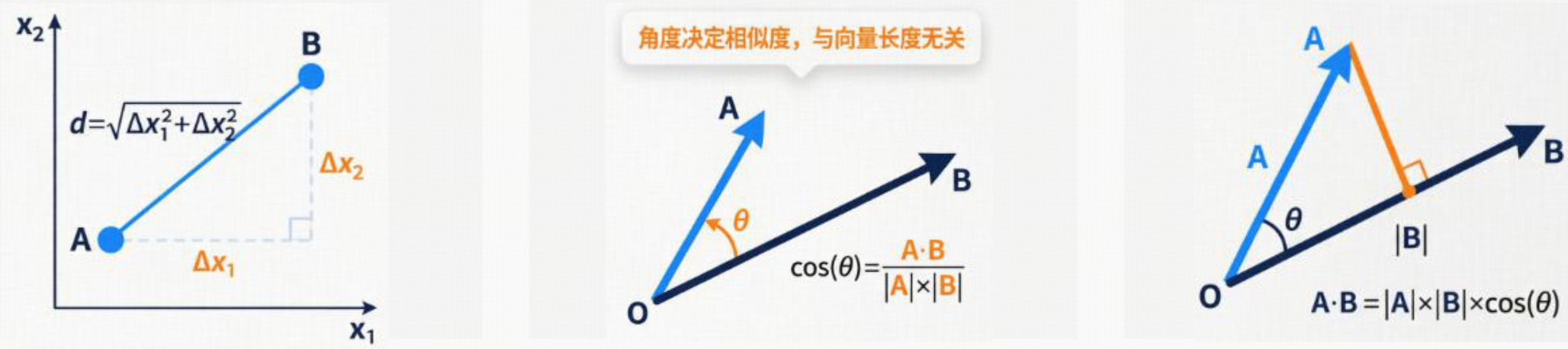

1.4 相似度怎么算:三种主流度量
要比较两个向量像不像,基本方法有两类:算距离(越小越像),或算相似度(越大越像)。业界最常用的三种:
度量
判断依据
越大/越小越像
一句话
L2 欧氏距离
两点间的直线距离
越小越像
纯粹看"离得多远"
余弦相似度
两个向量方向的夹角
越大越像
只看"方向是否一致",不看长短
内积(点积)
方向与长度的综合
越大越像
同时受方向与长度影响
几个小提示:
  • 余弦只看方向,所以"把整体放大 10 倍"不影响它——常用于文本语义。
  • 内积没归一化,会受向量长度影响。
  • 一个常用技巧:如果先把向量归一化成单位长度,那么"欧氏距离排序"和"余弦相似度排序"在结果上等价——业务选哪种,取决于你用的 Embedding 输出约定。

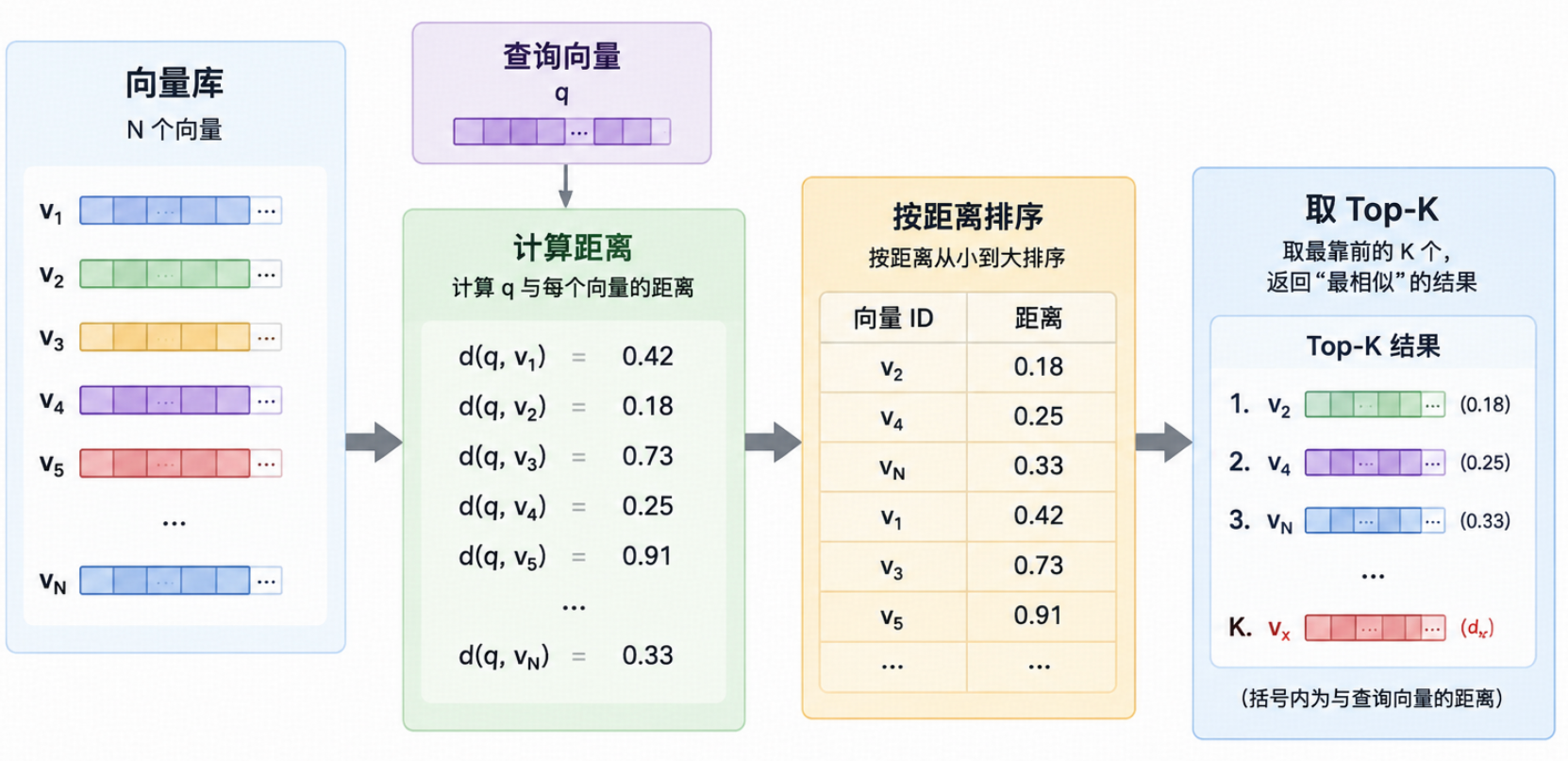

1.5 检索的最小闭环
好,现在把前面介绍串成一个最简单可用的检索流程。当你给系统一个"查询对象"(比如一段要搜索的文字),把查询对象也 Embedding 成数字后,在库内检索流程如下:
高频名词术语:
  • 查询向量(Query vector):用户当前想搜索的那个对象,转成的向量。
  • Top-K:最终返回的最相似的 K 个结果。
  • 最近邻(Nearest Neighbor):与查询距离最近的那个向量。
向量是对象的数字表示,检索就是"算距离 + 取 Top-K"。

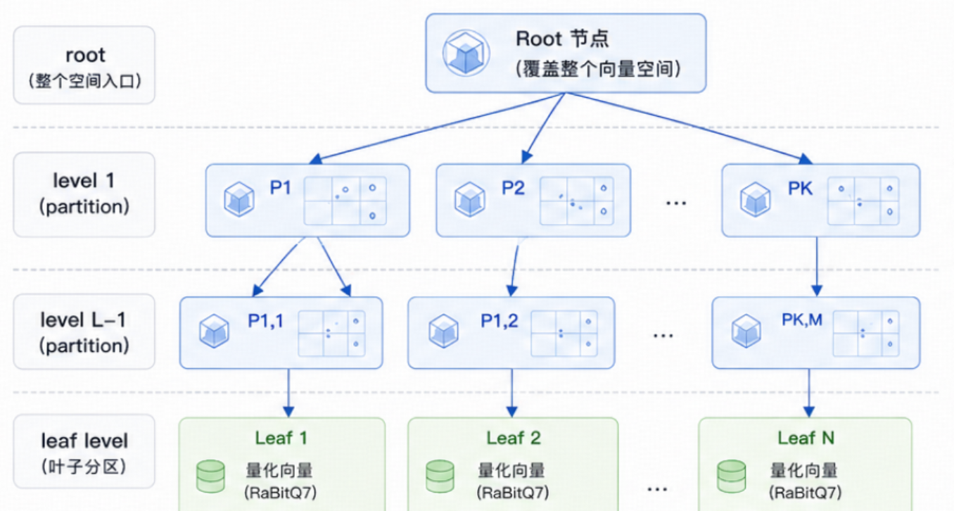

  • SPFresh:把空间切成分区树(root → 多层 → leaf) → 定位到叶子再精搜。

  • 路线 3 空间分区(SPFresh):把空间动态切成一片片区域,先定位区域再区内精搜。

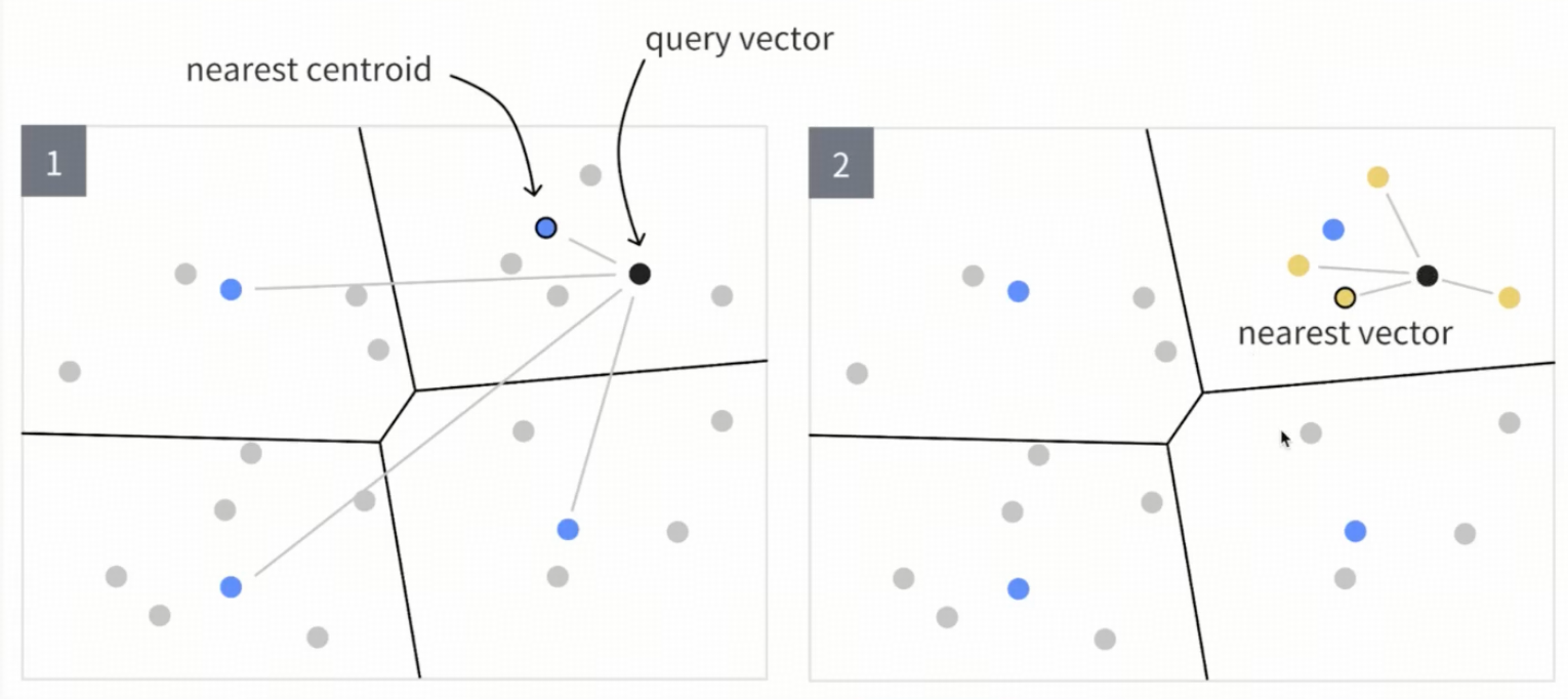

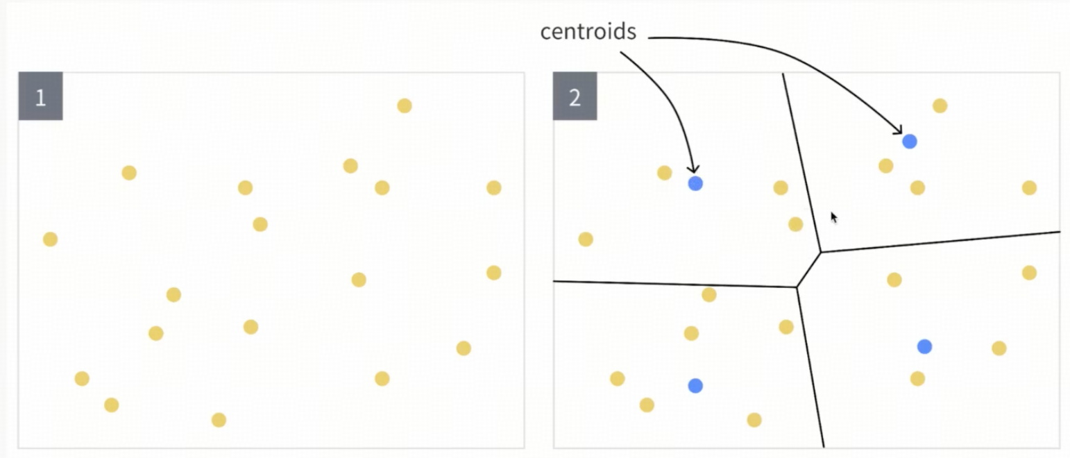

IVF(Inverted File,倒排文件索引) 是最经典、最"符合直觉"的加速方案。它的思路一句话:既然是空间里的点,那就把空间先"切块"。
用 k-means 聚类:
  1. 事先把库里的向量(数量为 N)聚成 nlist 个簇(桶);
  2. 每个簇算一个簇中心(质心/代表向量);
  3. 库里的每一个向量,都归到离它最近的簇中心那个桶(有N/nlist 个成员)里。
查询时不用全库搜索比对,用最近的质心对应的桶进行搜索:
  1. 用查询向量和这 nlist 个簇中心比,找出离得最近的 nprobe 个桶;
  2. 只在这 nprobe 个桶内部,逐个和候选向量精算距离;
  3. 排序取 Top-K。
成本估算:原来扫 N 个,现在先扫 nlist 个簇中心(很快),再扫约 N/nlist × nprobe 个桶内候选——N 大时能省下好几个数量级。

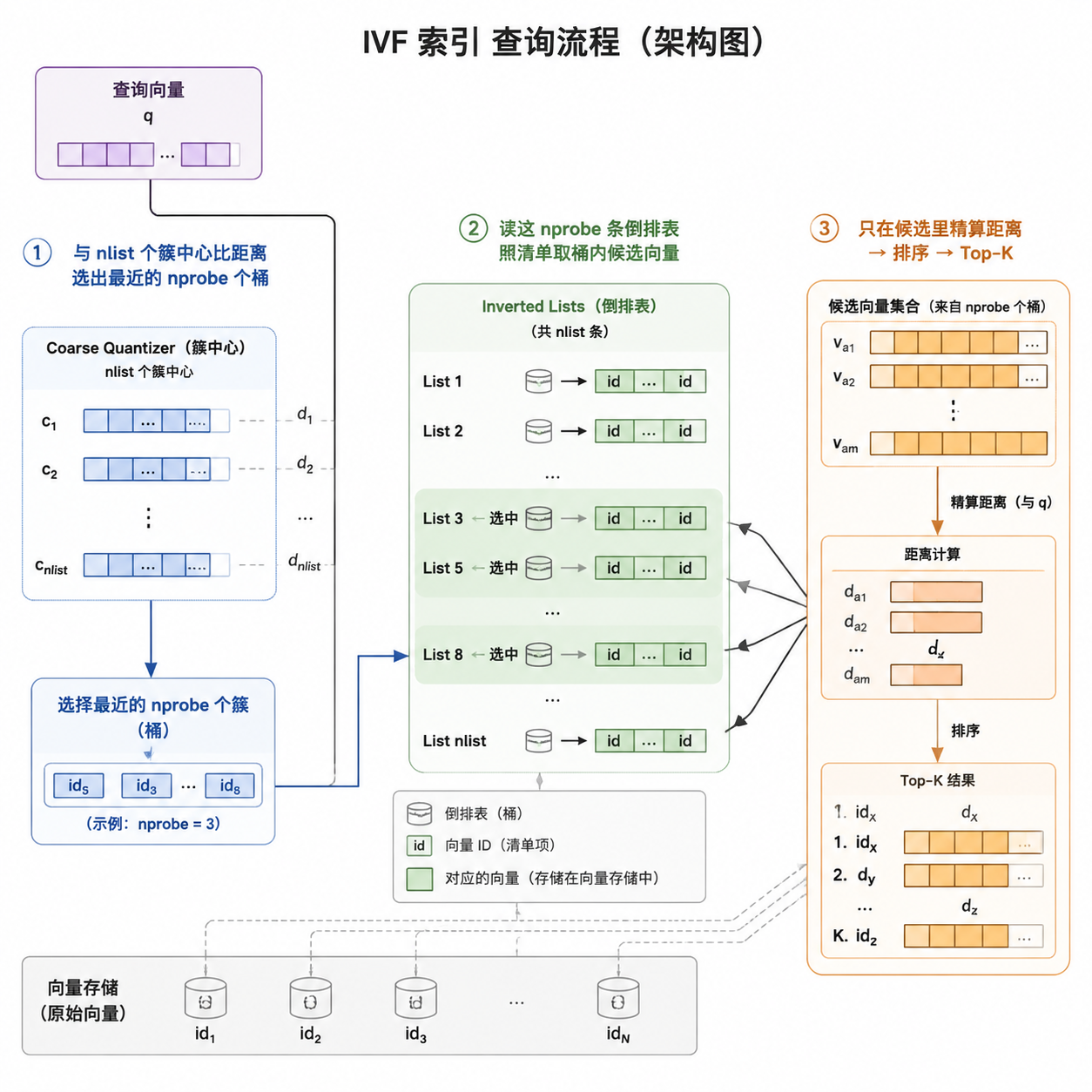

2.5.4 查询流程与两个核心控制量
IVF 的查询流程就是:
查询向量 q
  • 与 nlist 个簇中心比距离,选出最近的 nprobe 个桶
  • 读这 nprobe 条倒排表,照清单取桶内候选向量
  • 只在候选里精算距离,排序得到 Top-K
这里的两个核心控制量,直接影响 Recall 与速度:
  • nlist(桶数 / 分的粗细):切得越粗,每桶越大、越慢但越不容易把相近切散;切得越细,桶多但桶小。分得太细时,同类的相近向量可能被切到不同桶,反而容易"找错桶"。
  • nprobe(查几个桶):越大 → 纳入精搜的桶越多 → 越不容易漏(Recall 越高),但越慢。 nprobe = nlist 时就退化成全扫了。
2.5.5 IVF 的漏扫:为什么"站错队"就会漏

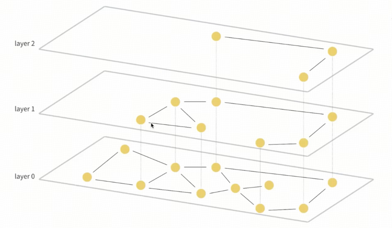

这张网不是平的,而是分层的:
  • 底层:节点稠密,记载最精细的邻居关系;
  • 越往上越稀疏:顶层只有少数"幸运节点",互相连成长距离的"脊梁"。
为什么要分层?它是借用了跳表(Skip-List)的思想:顶层节点稀疏,像"高速公路"一样负责长距离快速路由;底层节点密集,负责细粒度精搜。
查询向量由上图的黑点表示,从顶层出发,能"跳"着快速接近目标区域,再逐层下沉精确定位。

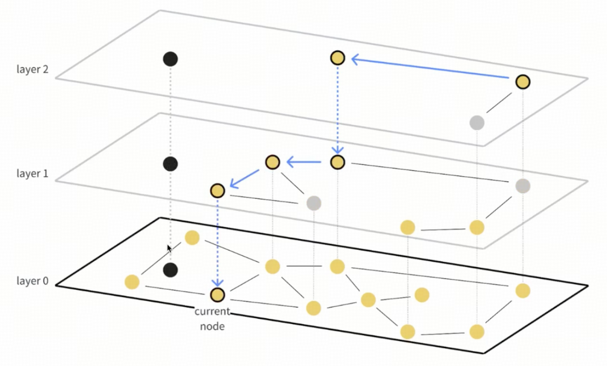

2.6.2 查询怎么"走"
HNSW 的搜索方式可以理解为"沿着网抄近路":
  • 站在当前节点,看它所有邻居里谁离查询向量最近,就往那个邻居跳;在当前层找不到更近的,就下潜到下一层继续;一直走到最底层,返回找到的最近点。
  • ef_search 参数是 HNSW 的搜索方法在执行查询(检索)时,动态维护的候选邻居列表大小。该值越大,搜索精度和召回率越高,但查询延迟也会随之增加。

  3. 图本身连通不足:构建时每个节点只连有限个邻居(受构建参数限制),若真·最近邻本来就没被连上"就近的边",就没有路能导过去。
准确度的优化措施:
  • 关于 M 和 ef_construction(治本):
    • 微调建议:调大这两个参数,本质上是增加了“冗余边”和“全局视野”。更多的边意味着即使某条路断了,还有备用路线(提升鲁棒性);更大的候选列表意味着建图时能挑出那些虽然当前不是“绝对最近”,但能连通其他数据簇的“桥梁节点(Hub Nodes)”。
  • 关于 ef_search(治标):
    • 微调建议:调大 ef_search 的本质,是让算法在底层搜索时“允许犯错”。当算法不小心走进了“局部最优陷阱”时,因为候选队列足够大,它还有余力去探索队列里其他稍远一点的节点,从而有机会“跳出谷底”,找到真正的全局最优解。
2.6.5 图索引的"增量困境"
HNSW 的缺点:
  • HNSW / IVF 更适合"建好后基本不动"的静态场景。因为一旦有插入/删除,原本精心安排的图结构(邻居关系)或分桶会被打乱,要恢复质量往往需要重建或大范围修改。
  • 可真实业务里,向量库往往是持续写入的(不断有新文章、新商品、新向量进来)。
这就提出了一个需求:能不能有一个索引,既能快速检索,又能"带着写入"长期维护、不用动不动重建?

严格来说,SPFresh 和 IVF 在"大类"上是同一条路——都属于"先把空间/向量按相似组织成块,再定位到块、在块内精搜"的分区(聚类)型索引。
但它们有本质差别,这个差别直接决定了两者适用的场景:
IVF(静态分桶)

2.7.2 基本形态:root → 多层 partition → leaf
SPFresh 的基本组织是一个树结构,可以类比 B+ 树索引:
  • root / 内部节点:负责把空间自上而下逐层细分,形成一棵"粗定位导航树"。查询从 root 出发,逐层判断"该往哪个分区走"。
  • leaf(叶子分区):树的末端,是真正"装向量"的实体单元。
查询的大方向也就清楚了:顺着树从 root 逐层下沉 → 落到目标 leaf → 在 leaf 那片里精搜。 这跟 HNSW "从顶层一路下潜到底"的架势很神似——两者都是在用"层级导航"来减少比较。
