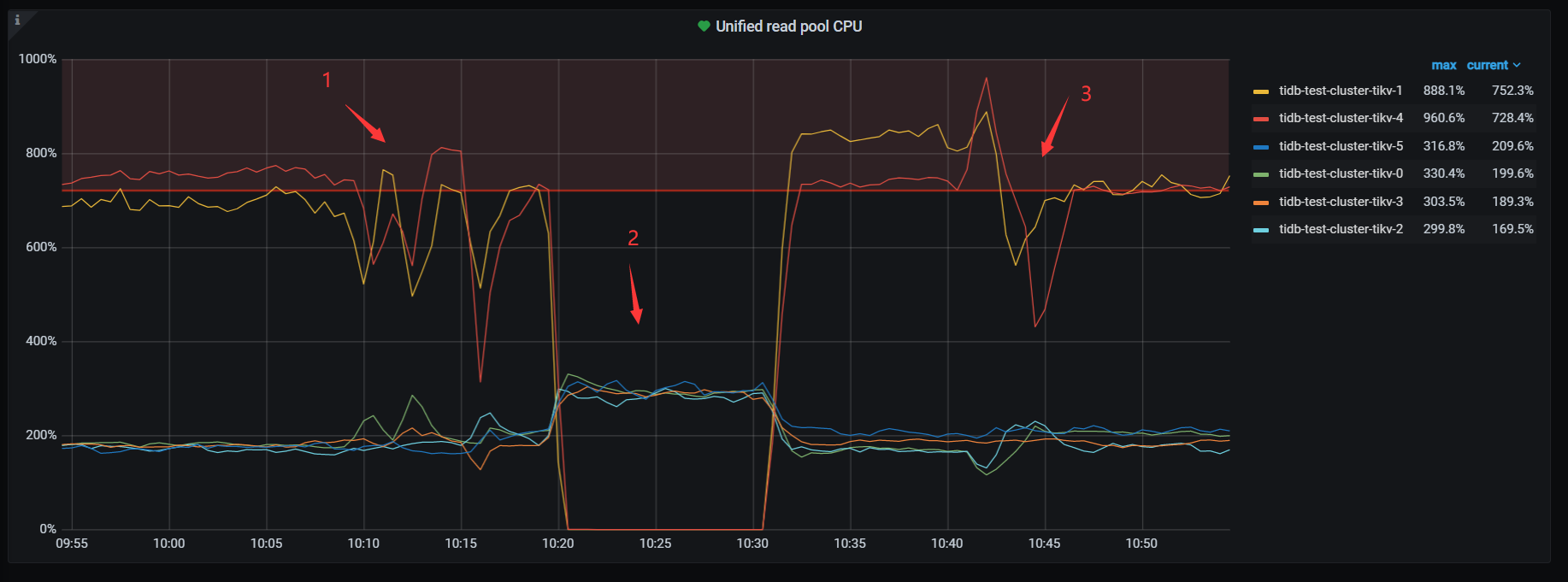

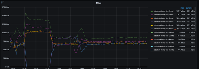

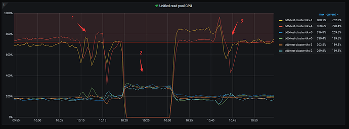

sysbench 初始化10张1亿表 然后64线程oltp_read测试,发现tikv-1、tikv-4存在热点问题。按照截图时间做了如下操作

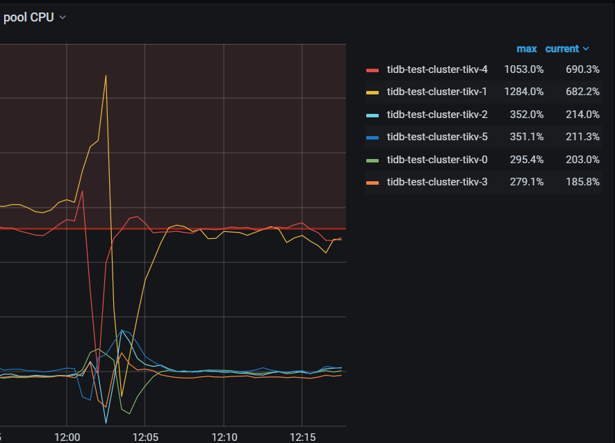

1 尝试了几次配置shuffle leader调度 , 添加后热点tikv出现短暂下降后又立马回升。
2、对热点tikv添加 evict leader调度 ,热点tikv leader被驱逐后其他tikv利用率增高,删除evict 调度后,热点tikv立马回升到原来的利用率
3、对几个热点region做split ,并对一些热点region 做了手动调度,同样出现短暂下降后立马回升。

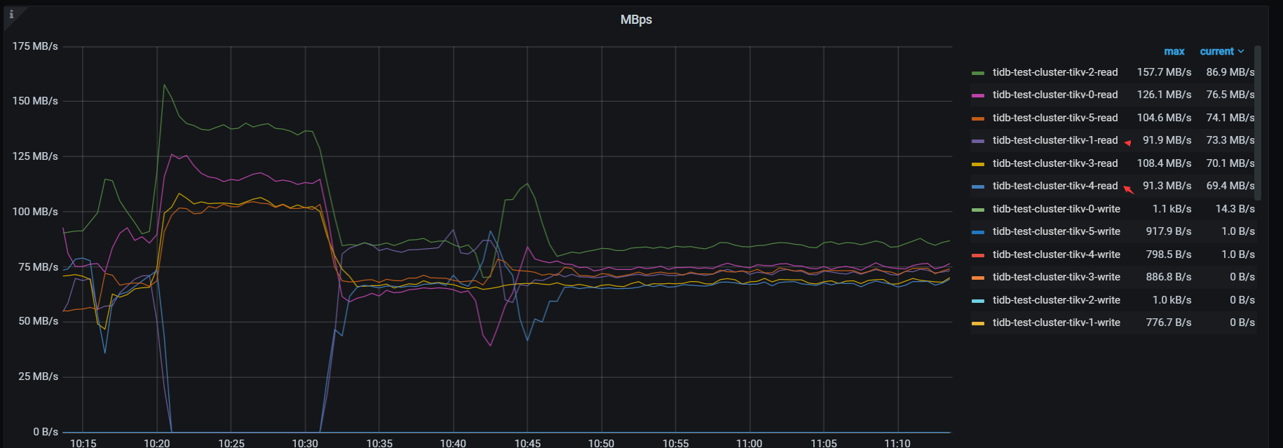

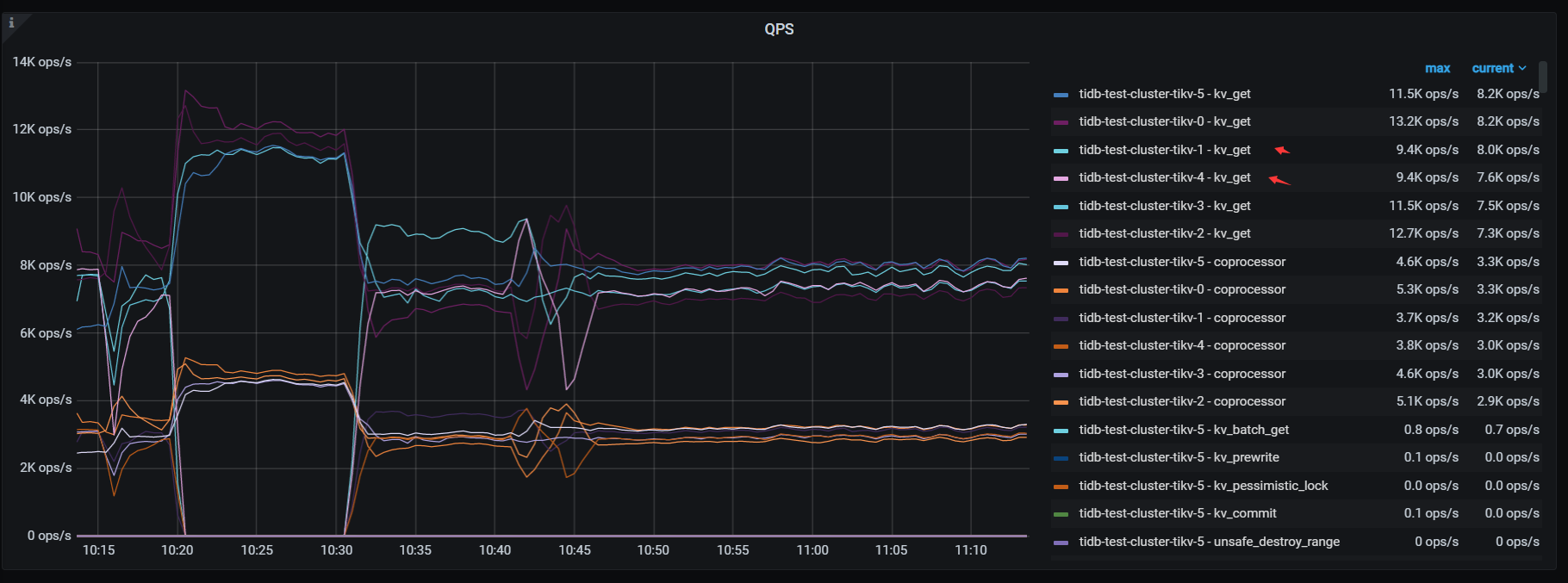

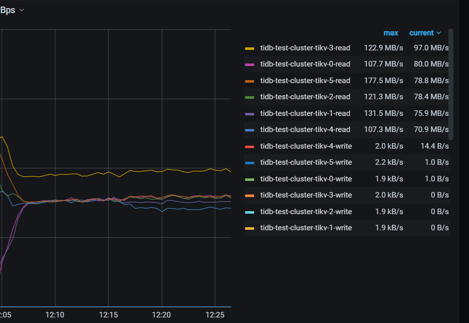

检查tikv QPS ,tikv-1 tikv-4 并不是最高
检查tikv 流量,tikv-1 tikv-4 并不是最高

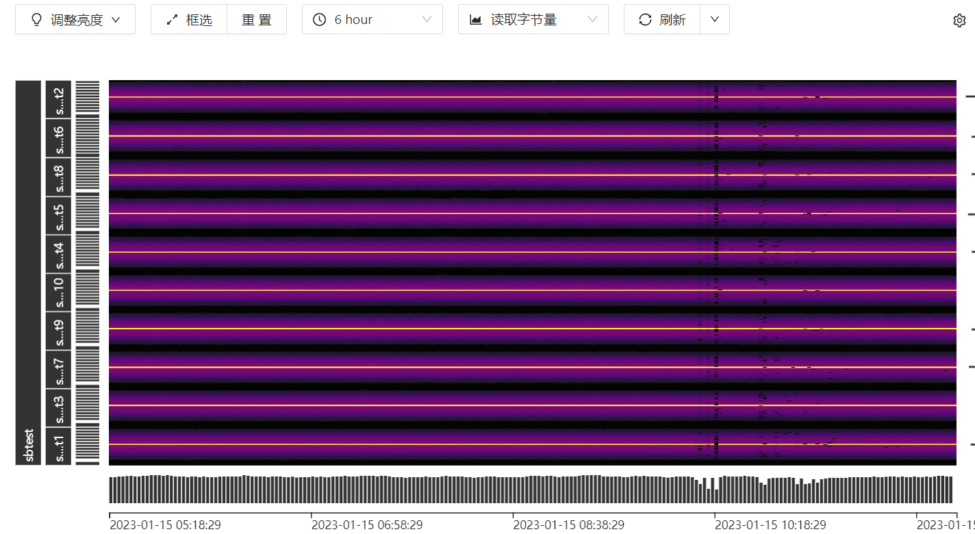

检查热力图 读流量看没有明显的表

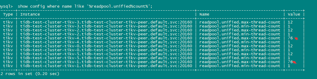

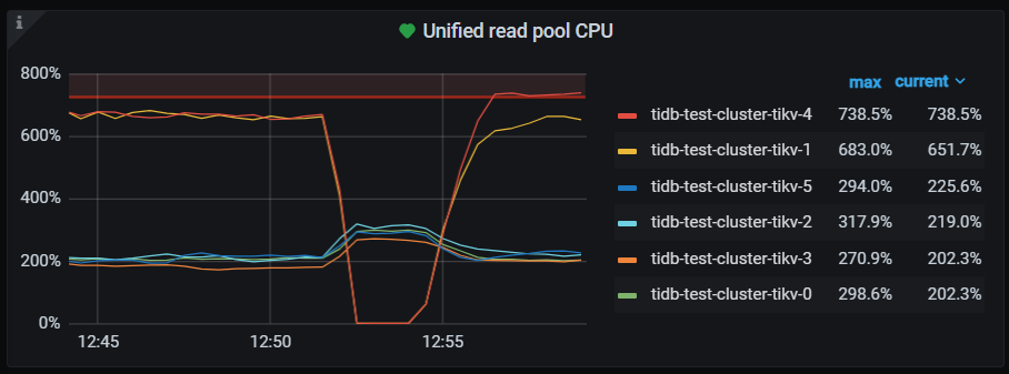

检查uinified read pool设置,发现tikv-1 tikv-4的max 为76 其他为12

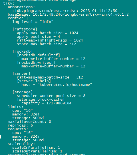

检查cluster设置 为设置unified pool参数 且 pod设置的是16C
调整unified read max thread count 参数为12,重启后无效果

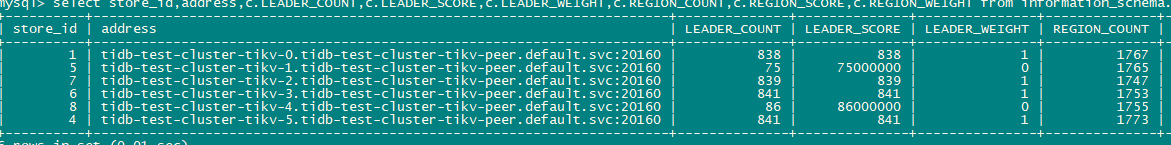

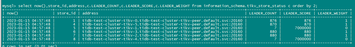

通过pd-ctl store weight 调整热点leader weight 的权重为0 ,有部分leader未迁移(约12%,是当前其他节点的0.08%),有一点点的效果

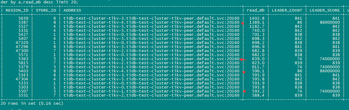

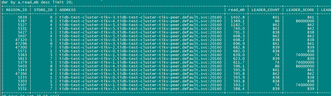

检查read 的热点region, 看上去2个tikv 似乎并比重并不多,流量也是最低的

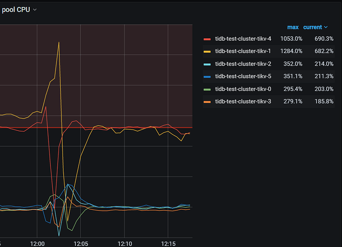

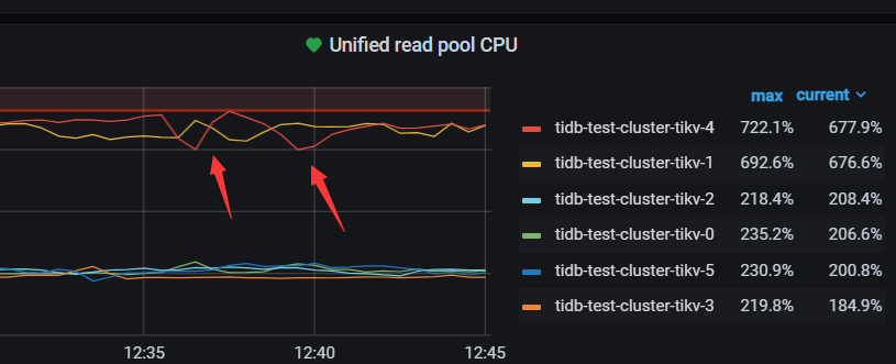

把tikv-4(storeid 8)上的3个top read region 转移到其他store, cpu出现短暂下降后立马又回升。

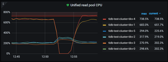

再次对2个热点tikv 添加evict leader 调度之后删除,保持sotre leader weight 为0 ,删除调度后2个tikv上仅有7个leader ,但2个tikv的CPU利用率 依然很高。

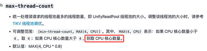

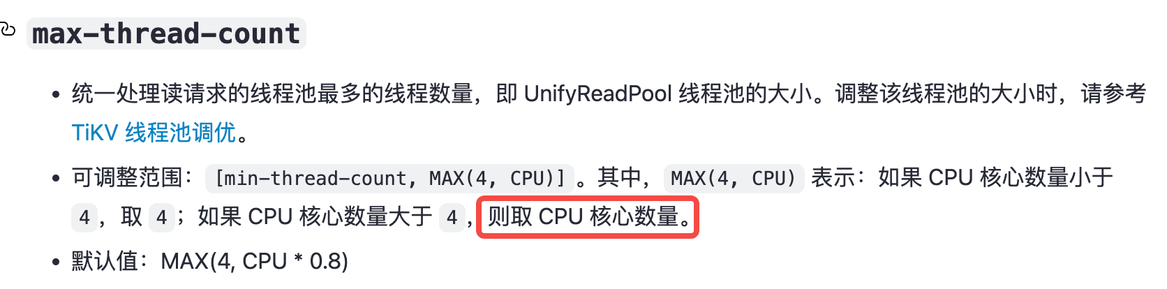

1、 tikv-1 tikv-4的配置的readpool.unified.max-thread-count为76 (主机96C 的80%),超出了pod资源设置的16C ,看上去把主机的物理cpu数量作为了cpu count计算,为什么会出现这种情况?
2、 从前面的处理方式 监控数据看 ,尤其第二次evict leader + leader_weight=0 ,readpool.unified 的CPU利用率 是和2个tikv max-thread-count计算出76个来有某种联系,否则这种现象也太过于巧合了。

  1. 按官网描述似乎符合预期?
我不熟 TiKV,可以去 TiKV repo 里提个 issue 看下这种 case 是否符合预期
如果是物理部署的 76是正确的,不知道k8s上加上pod资源限制后是如何决定的,无论那种判断逻辑,所有的tikv的参数值应该保持一致才对

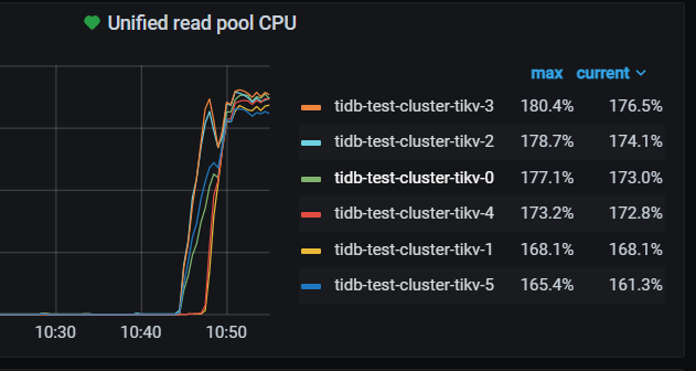

3、检查发现有问题的这台上 containerd的配置文件中设置的是 SystemdCgroup=false,修改后重启正常
