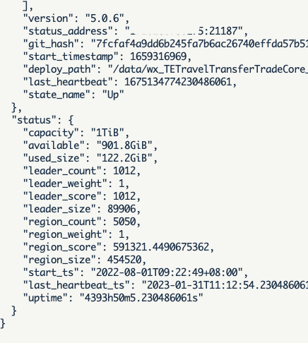

如果都正常 就看下 pd-ctl store 内容中,是否配置了 region weight,调整了权重

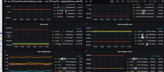

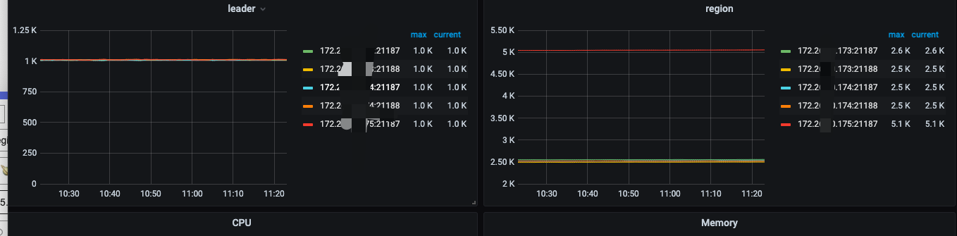

看这个图,可能是你的tikv配置的机器是不是2个公用一个节点了?ip中间隐藏掉了,不确定是不是一个
是不是3副本这样分配的:
173:21187 和173:21188 一个副本。各2.5k
174:21187和174:21188一个副本,各2.5k
175:21187 是一个副本,共5k
因为你上面2个tikv是一个机器,坏掉的话就全坏了,所以这两个上面不可能放1个region的2副本。
想要均衡,可以175上再部署个21188。或者就这样也行,没办法,只有3台机器,region只能这样分布。

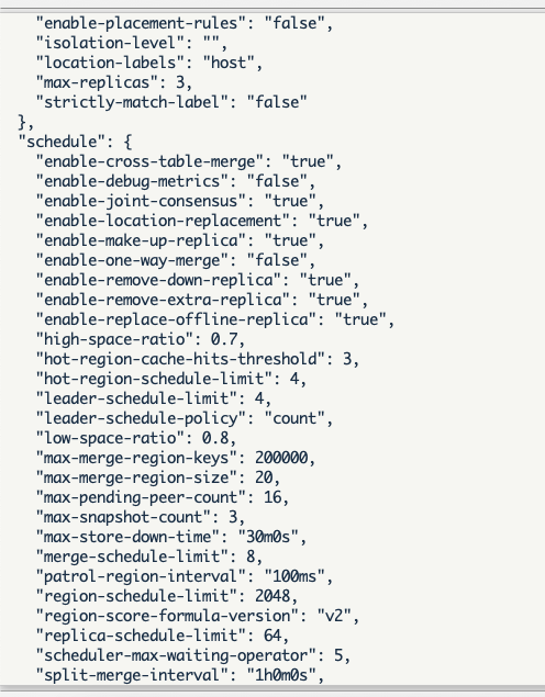

1.没有被关闭。 2没有用过tidb lightning

没调权重

不应该是这样啊 我好几个都是这么弄的 就这个有问题
yilong
(yi888long)
9
麻烦其他分布正常的上个图对比下,看看是不是也是这种221的分布,还能均衡的?
是不是我说的这种部署?2个 ip是一样的话,肯定是共享一副本啊。还纠结什么呢?
