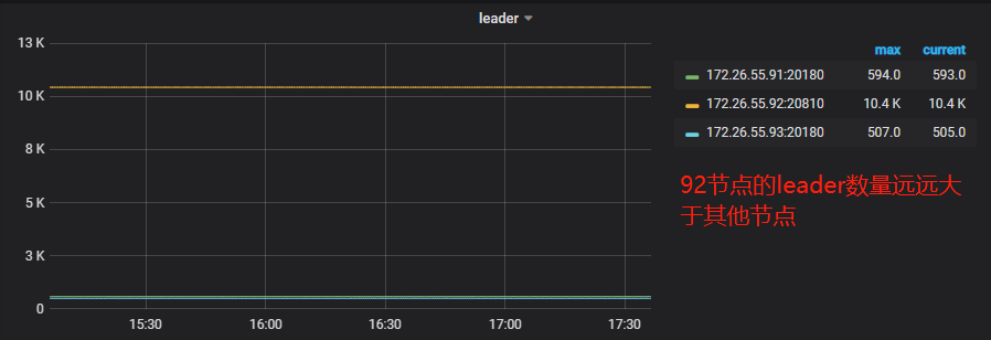

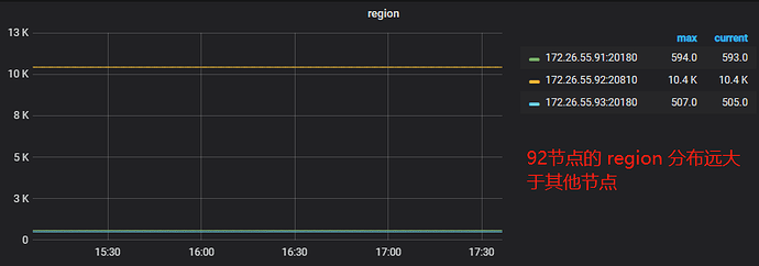

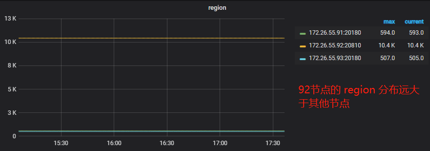

大家在使用 TiDB 的过程中有可能会遇到 Region 和 Leader 分布不均的情况,监控信息如下:
leader 信息:
region 信息:
虽然最终解决了问题,但是整个排查及优化的过程还是很繁琐的,主要是因为架构的复杂度及对基础参数的不了解。为了方便以后对此类 region 分布不均问题的处理,结合官方文档的给出的思路整理一份排查及优化指南。

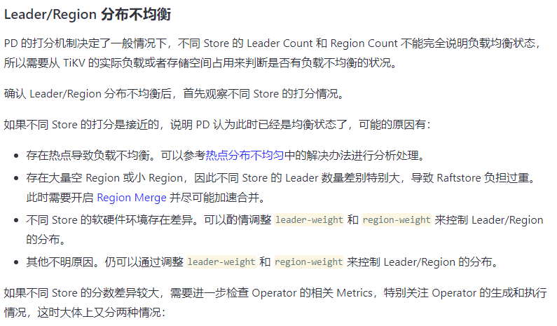

二. 官方排查问题思路
先贴一张 region 不均衡问题的官方的解释:
https://docs.pingcap.com/zh/tidb/stable/pd-scheduling-best-practices#热点分布不均匀
方方面面的都介绍的很详细了,接下来根据实际情况来捋一下排查手段及优化步骤。

排查 region 分布不均的问题,第一步就是先查看 store 的打分,主要参考下面这个指标:
Store Region score:每个 TiKV 实例的 Region 分数
PD 面板 → Statistics → balance → Store Region score
关于 store 的打分可以分为以下两种:
store 分数接近
打分比较接近,可以认定为均衡状态,进入以下排查流程:

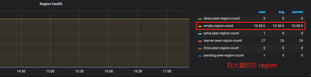

1. 存在大量空 Region 或小 Region
1.1 问题排查
overview 面板 → PD → Region health
可以看到系统存在大量的空 region,此时我们需要开启 Region merge ,通过调度把相邻的小 Region 进行合并。开启后,PD 在后台遍历,发现连续的小 Region 后发起调度。

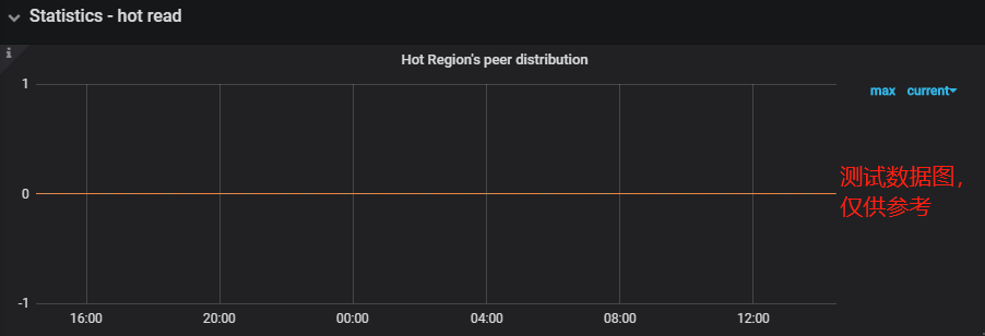

2. 热点负载问题
2.1 问题排查
查看写热点:
PD 面板 → Statistics - hot write → Hot Region’s leader distribution
Hot Region’s leader distribution:每个 TiKV 实例上成为写入热点的 leader 的数量
查看读热点:
PD 面板 → Statistics - hot read → Hot Region’s leader distribution
Hot Region’s leader distribution:每个 TiKV 实例上成为读取热点的 leader 的数量

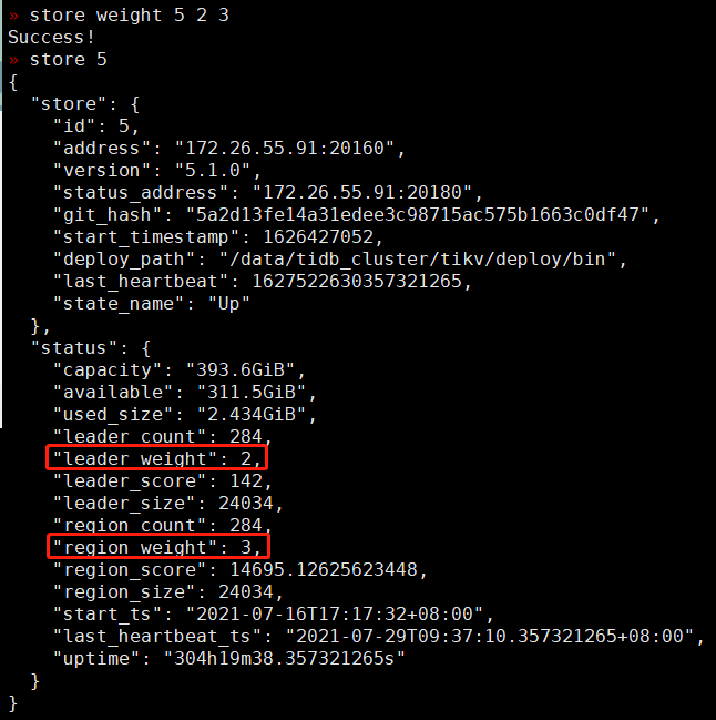

3.3 操作步骤
先查看 store 的信息及默认权重:
» store    # 查看所有 store 信息
» store 5    # 这里指定查看 store 5 的具体信息,简化了部分信息
  "store": {
    "id": 5,
    "version": "5.1.0"
  "status": {
    "leader_count": 252,
    "leader_weight": 1,     # Store 的 leader 权重参数
    "leader_score": 252
    "region_count": 252,
    "region_weight": 1,     # Store 的 Region 权重参数
    "region_score": 39609.138540376065
进行权重修改操作,设置 store id 为 5 的 store 的 leader weight 为 2,Region weight 为 3:
» store weight 5 2 3
如下图,可以看到 leader 和 region 的权重已更新:

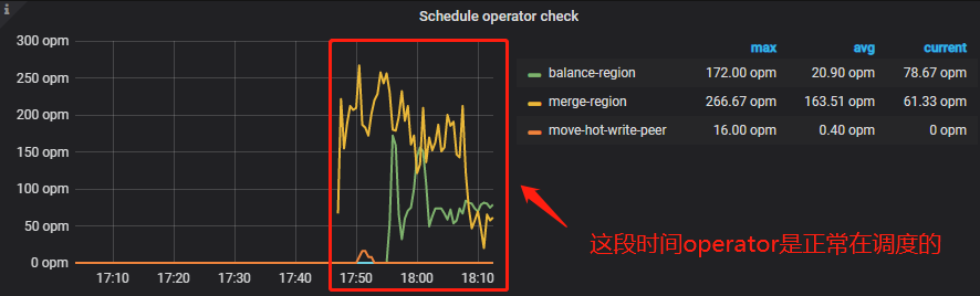

如果不同 Store 的分数差异较大,可以进一步观察 Operator 的生成和执行情况,这时候可以分成两种情况:
1. Operator 有调度
1.1 问题排查
通过监看查看 Operator 的相关 Metrics,确认调度室正常的。
PD 面板 → Operator → Schedule operator check
Schedule operator check:已检查的 operator 的次数,主要检查是否当前步骤已经执行完成,如果是,则执行下一个步骤

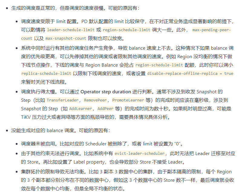

在调度正常的场景下,可能会出现调度速度慢的情况,可能存在以下情况:
1.2 调度速度受限于 limit 配置
PD 默认配置的 limit 比较保守,在不对正常业务造成显著影响的前提下,调大部分参数。

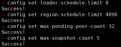

1.2.2 操作步骤
pd-ctl -i -u http://172.XXX.XXX.XXX:2379       # 进入 pd 命令界面
» config set leader-schedule-limit 8
» config set region-schedule-limit 4096
» config set max-pending-peer-count 32
» config set max-snapshot-count 5
加速调度还是要考虑到服务器的性能以及业务的繁忙程度!
1.3 调度任务相互竞争
系统中同时运行有其他的调度任务产生竞争,导致 balance 速度上不去。这种情况下如果 balance 调度的优先级更高,可以先停掉其他的调度或者限制其他调度的速度。

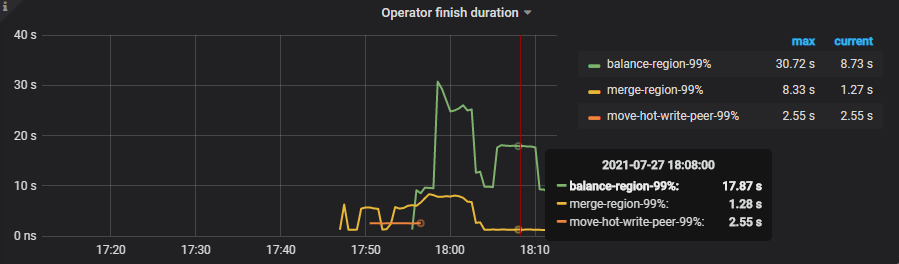

1.4 调度速度慢
如果遇到无理由的调度执行缓慢,这时候也可能是由于 TiKV 或者网络压力引起的:
1.4.1 相关监控
PD 面板 → Operator → Operator finish duration

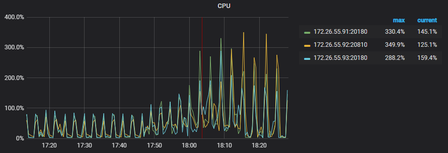

此时的 duration 的耗时比较高,与此同时观察下 TiKV 的状态:
Overview 面板 → TiKV → CPU
可以看到,CPU 基本被用满了,所以调度速度上不去。
2. Operator 未生成调度
没有生成调度可以分为以下三种情况:

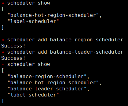

2.1 调度器未启用
2.1.1 未启用调度策略
» scheduler show      # 查看调度策略命令
  "balance-hot-region-scheduler",
  "label-scheduler"
这边并未启用调度器,我们可以手动添加 balance-region-schedulerbalance-leader-scheduler 这两个策略:
» scheduler add balance-region-scheduler    # 增加 balance-region-scheduler 策略
Success!
» scheduler add balance-leader-scheduler    # 增加 balance-leader-scheduler 策略
Success!

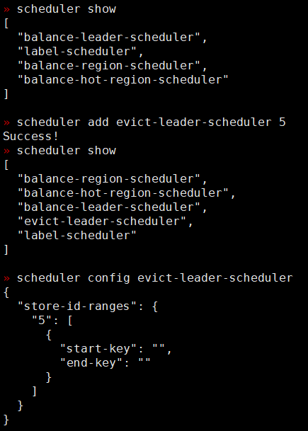

2.2 互斥策略
如果添加了 evict-leader-scheduler 策略,那么 PD 无法把 Leader 迁移至对应的 Store。
2.2.1 策略操作
» scheduler add evict-leader-scheduler 5    # 把 store 5上的所有 Region 的 leader 从 store 5 调度出去
» scheduler config evict-leader-scheduler    # 查看该调度器具体在哪些 store 上
这里演示了下打开 evict-leader-scheduler 策略,如果需要均衡 leader 和 region 的分布,一般是需要关闭这个策略,使用以下命令:
» scheduler pause evict-leader-scheduler
» scheduler remove evict-leader-scheduler
2.3 集群拓扑限制
集群拓扑的限制导致无法均衡。比如 3 副本 3 数据中心的集群,由于副本隔离的限制,每个 Region 的 3 个副本都分别分布在不同的数据中心,假如这 3 个数据中心的 Store 数不一样,最后调度就会收敛在每个数据中心均衡,但是全局不均衡的状态。
