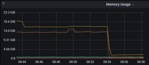

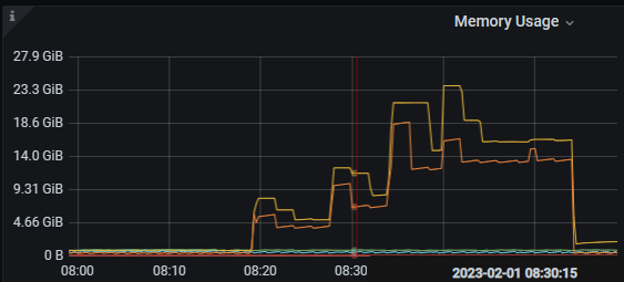

大批量执行 prepared statement 插入,使用 batch insert,size = 2000,jdbc param = “useServerPrepStmts=true&cachePrepStmts=true&prepStmtCacheSize=1000&prepStmtCacheSqlLimit=20480&useConfigs=maxPerformance&rewriteBatchedStatements=true”
插入过程中 TiDB 内存占用不断升高,间断式地暂停和继续插入时,内存占用如下图
取消查询断开连接后一段时间,内存回收
这种情况无法稳定复现,但出现时单独重启tidb或tikv均无法解决问题(内存会清空但插入后仍会无法回收内存),重启整个集群后问题消失
