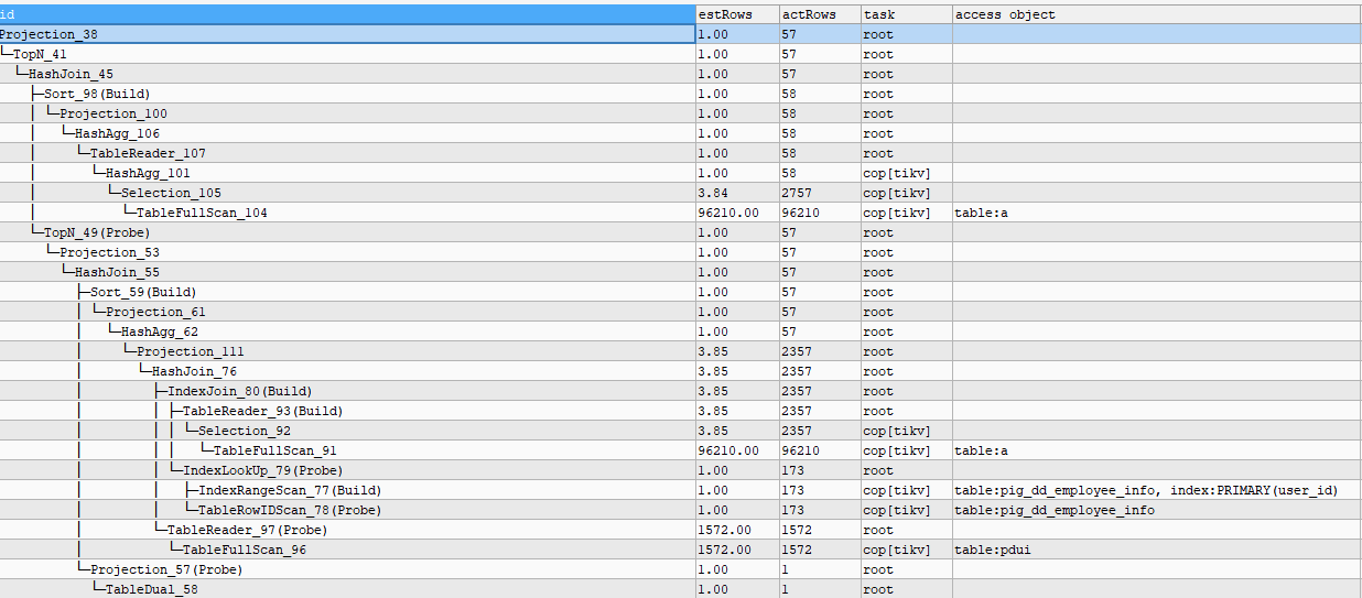

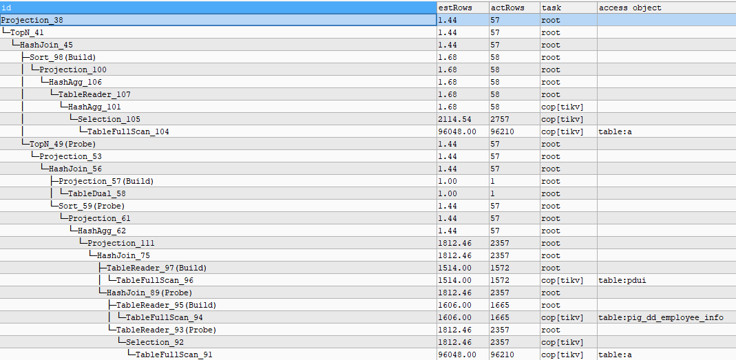

不正常的结果:
健康度
执行计划
正常结果的tidb实例
健康度
执行计划

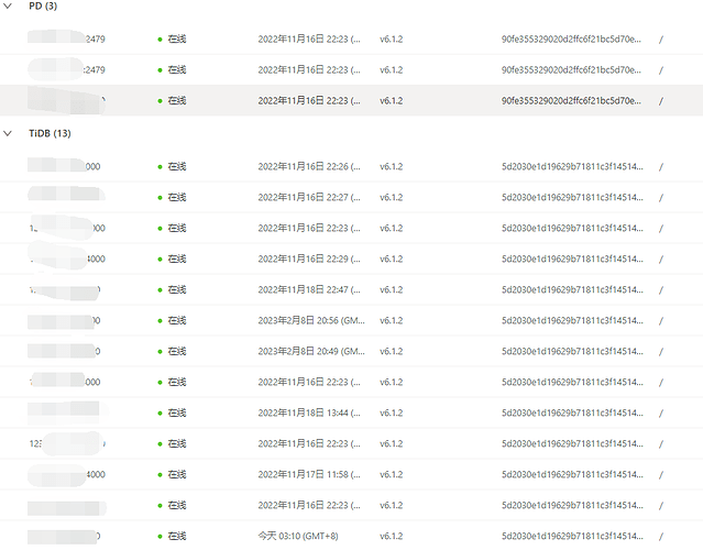

这个版本是升级上来的?
从5 升级的,升完级之后 就把所有表的执行计划 重跑了。 升级到现在都5个月了,
tiup cluster display 看下版本,然后再2个实例的mysql连接提示信息和select version()看下版本一致吗
dashboard 上显示的所有组件版本都一致么
k8s安装,tidb 配置版本都一致
再检查下2个tidb的镜像看看

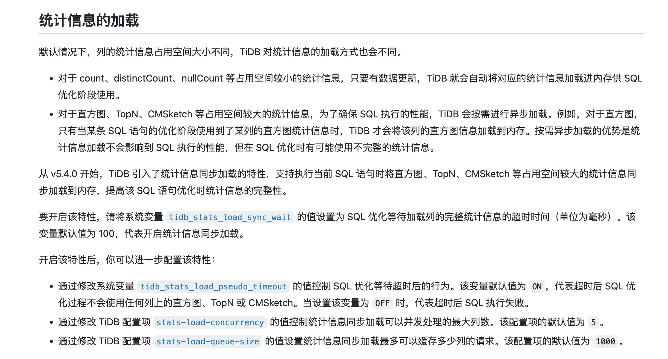

试试升级一下,感觉是 tidb 的表信息没有更新 类似这种 :thinking:,一般很少见的
统计信息不在内存中吧,或者是异步加载的问题。
