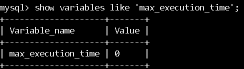

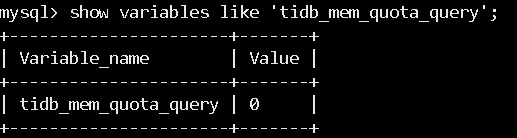

配置项:set max_execution_time = 0; set tidb_mem_quota_query = 0;

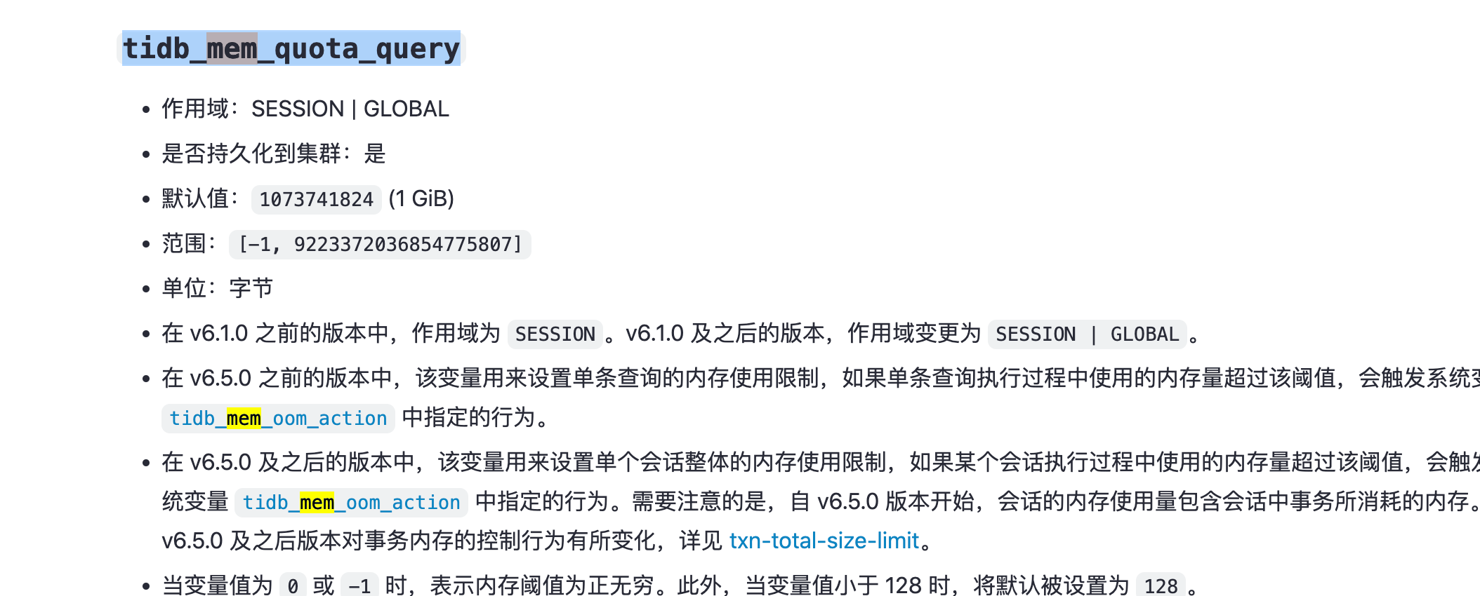

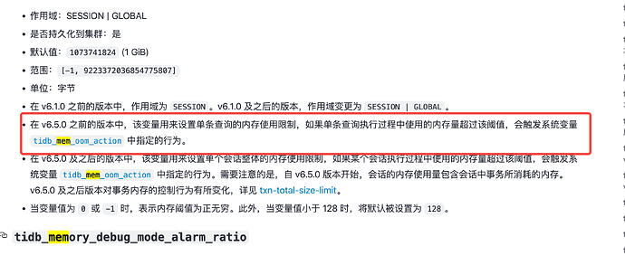

set global tidb_mem_quota_query 查看这个文档有关于参数具体说明, set global var_name = value即可修改

版本只支持seesion,还有就是图中已经设置seesion不限制。
