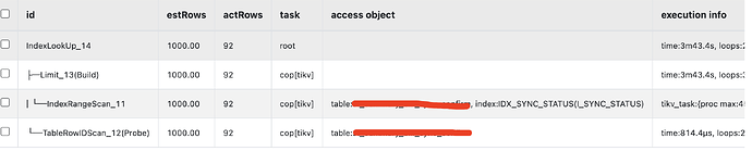

SQL 查询超过2分钟,执行计划显示limit慢
SELECT * from table
WHERE I_ID in (
SELECT I_ID FROM table use index (IDX_SYNC_STATUS)
WHERE I_SYNC_STATUS = 0 limit 100

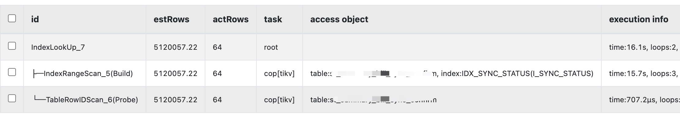

SQL 修改为
SELECT * from table
WHERE I_ID in (
16s就执行完成了

不加limit快?另外统计信息该收集了

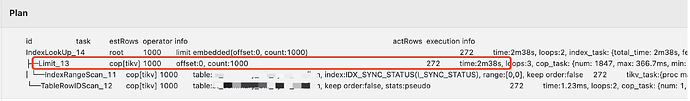

执行计划贴一下 看下慢 SQL 页面
数据量多大呢 ??

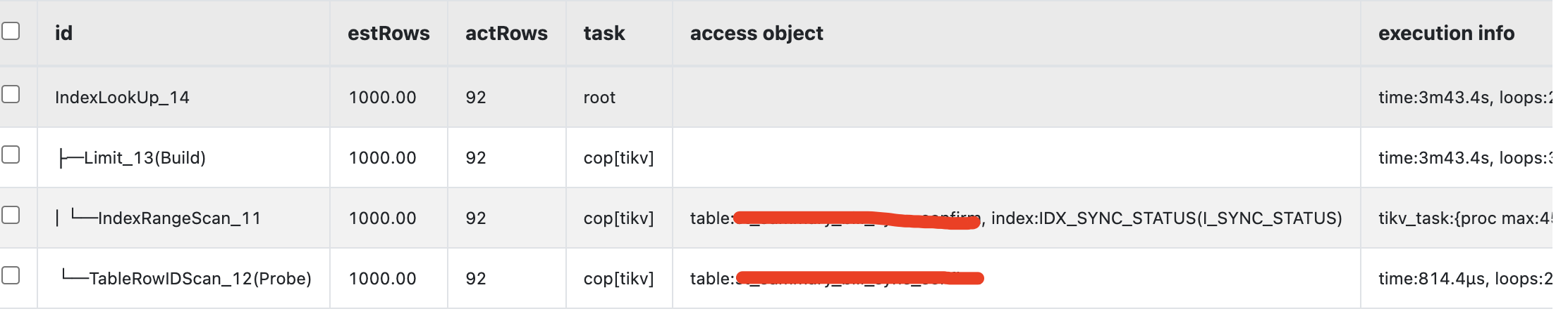

截图就是执行计划
总量20多亿,但是status=0的1000条
status distinct 后有几个值。 估计 没几个吧??
你这不是discount么 全表了
我想看下 直方图的统计信息。 估计要全表。
这个量,收集统计信息也不行吧。

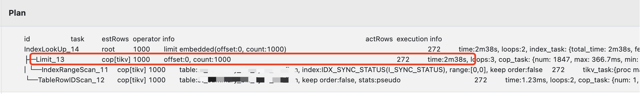

出现stats:pseudo,直接analyze table 收集统计信息就可以了,绝对没错
不加limit
添加limit
不加limit16s,添加limit 3分钟
这个稳定复现吗? 感觉像是bug
多数时候会这样,偶尔正常
没看懂
确实没几个,但是我已经use index了
tikv_task:{proc max:450ms, min:59ms, p80:137ms, p95:189ms, iters:1848, tasks:1847}, scan_detail: {total_process_keys: 0, total_keys: 0, rocksdb: {delete_skipped_count: 0, key_skipped_count: 0, block: {cache_hit_count: 0, read_count: 0, read_byte: 0 Bytes}}}
