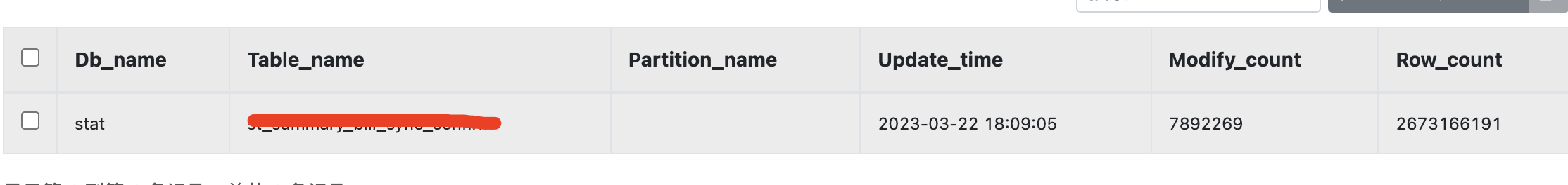

表总数量24亿,但是status=0的不到1000条
show stats_healthy where table_name like ‘%bk_student_exam_chunk%’;
show stats_meta where table_name like ‘%bk_student_exam_chunk%’;
这两个发出来看下

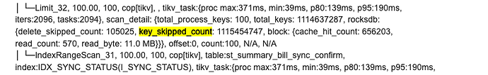

参考:GC 正常,key_skipped_count 远大于 total_process_keys,导致 SQL 性能问题 - #7,来自 RaftSnail
bug-11217: 多key GC调用导致GC不工作,大量历史版本残留 影响版本 v5.0.0-v5.0.4 v5.1.0-v5.1.2 v5.1.4 v5.2.0-v5.2.2 issue: https://github.com/tikv/tikv/issues/11217 TiKV GcKeys task doesn’t work when called with multiple keys

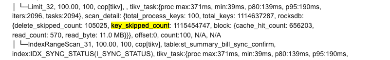

添加limit:total_process_keys: 100, total_keys: 1114637287(11亿)
去除limit:total_process_keys: 503708, total_keys: 107064050 (10亿)
这是为什么呢
