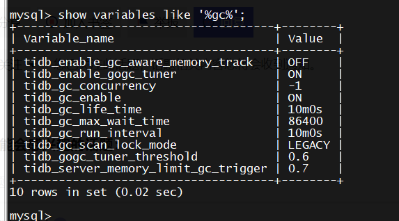

您们这个 gc的设置的时间是多长?? 我看下!

analyze 回收的话, GC时间不够也无法完成回收的。 您这配置的是10分钟

这个要改成多久720h吗?
这个值 我是根据报错来的 。 不要调成那么大, 不然数据库垃圾数据很多。

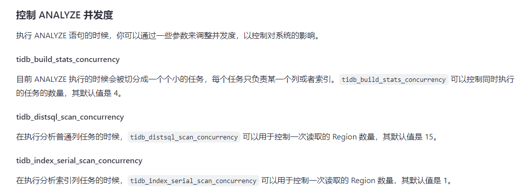

您把这些参数调整了没 ?? analyze的并行度。
https://docs.pingcap.com/zh/tidb/stable/statistics#tidb_distsql_scan_concurrency
一定要监控下CPU,内存,防止告警或OOM
我看到了,你发的是手工触发的并发参数,目前我这是auto的,对应值是1,如图:
