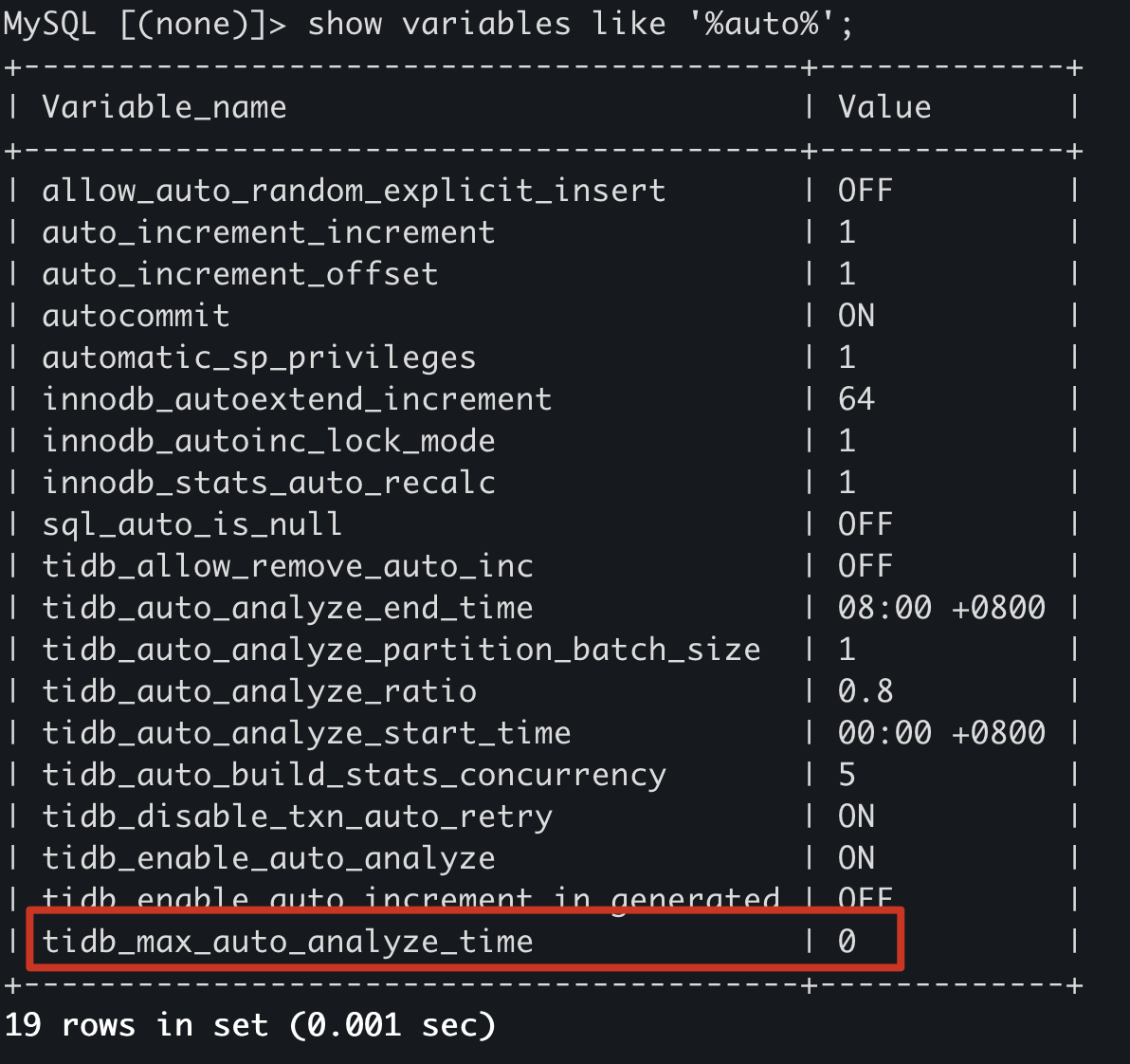

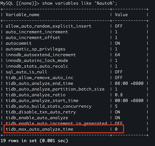

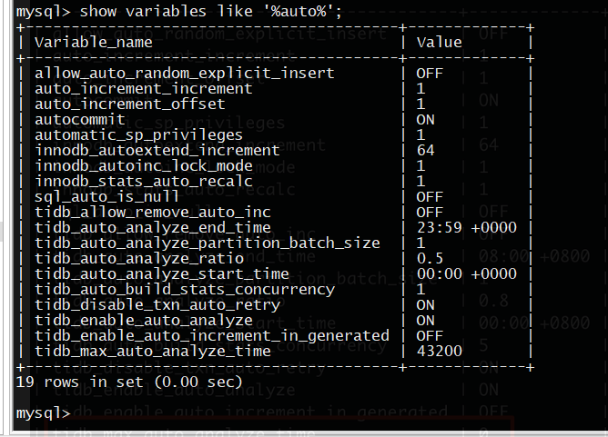

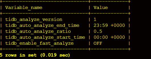

看到很多被中断的,你发一下当前集群的analyze相关的参数吧,类似这种的
这是相关信息,这个我设置成0,然后不限制时间?对吗?
我已经设置为0了
自动analyze设置了最大时间,貌似有大表超时了,你可以先把analyze控制在很短的一个时间,start_time,end_time控制在几个小时之内,先后把失败的表通过命令行手动analyze table table_name来执行,注意在业务低峰期执行,或者执行的时候看看监控别影响业务

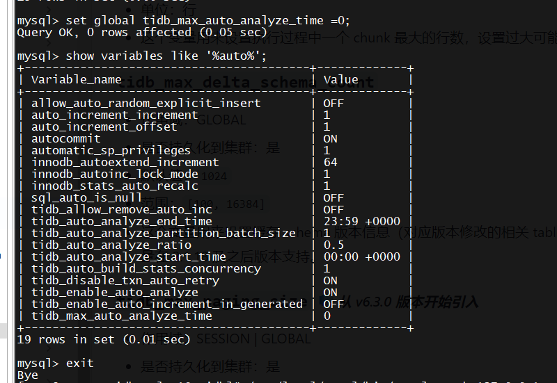

set global tidb_max_auto_analyze_time =0;
是不是就行了啊
可以先试试手动analyze时间多长,低版本一般手动都会比自动快很多,如果这个大表不经常查询无所谓,但是tidb貌似没有办法根据表级别设定是否analyze,指定设定时间点,和触发的变更ratio
我这个现在已经在自动analyze 了,只不过超时后就又重新启动了,手动的方式我还要学习一下,先看看这次不限制时间如何,手动是可以并发,所以快,对吧
