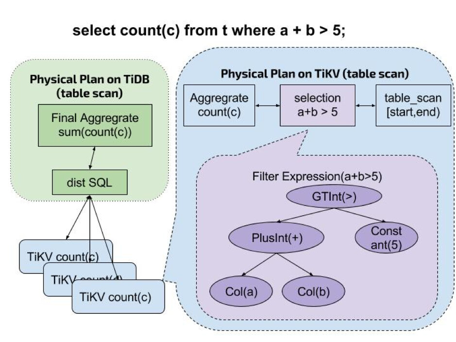

这个我还是有点疑问,譬如说 select count(c) from t where a + b < 5,我看 coprocessor 的文档是这么描述的,图示如下
在TiKV侧,有PlusInt(Col(a) + Col(b))的计算,这里核心的问题是,如果TiKV不知道每个列,如何做这个操作的。官网这个例子是列存而不是行存?还是其他的原因呢
TiKV是行存储引擎,不管是直接查到还是通过普通索引回表查到,它每次读取到数据时,拿到的都是整行数据,所以每个列它自然知道
呃,我的理解是,既然编码和解码在计算层去做 ,那么TiKV一定是不知道具体的列是什么的,这个行数据对于TiKV就是个二进制;反之如果编码和解码在存储来做,具体的列才会被TiKV知晓
所以我们这里的沟通出现了些gap?怎么理解编码和解码呢
上面我说的编码,是指关系型的数据行,根据映射算法可以将库表中的数据映射到 TiKV 中的 (Key, Value) 键值对。每行数据按照如下规则编码成 (Key, Value) 键值对:
Key: tablePrefix{TableID}_recordPrefixSep{RowID}
Value: [col1, col2, col3, col4]
当你拿到这行数据,每个字段都可以知道了,它这里的编码,并不是一种加密手段,而是根据一定规则来组织数据,方便存储,具体的规则建议再多看几遍文档和论坛的文章。
当然,TiKV实际存储的时候存的是二进制数组。
我在理解下哈,这里说的编码和解码是说『从SQL语句翻译成TiKV理解的接口』以及『将TiKV的返回解码成SQL语句的返回』
实际TiKV中行value中二进制的格式,TiKV是可以自己解析并拿到所有列的。这部分格式的序列化与反序列化反而上层计算层是不知道的
这么理解没错吧?
