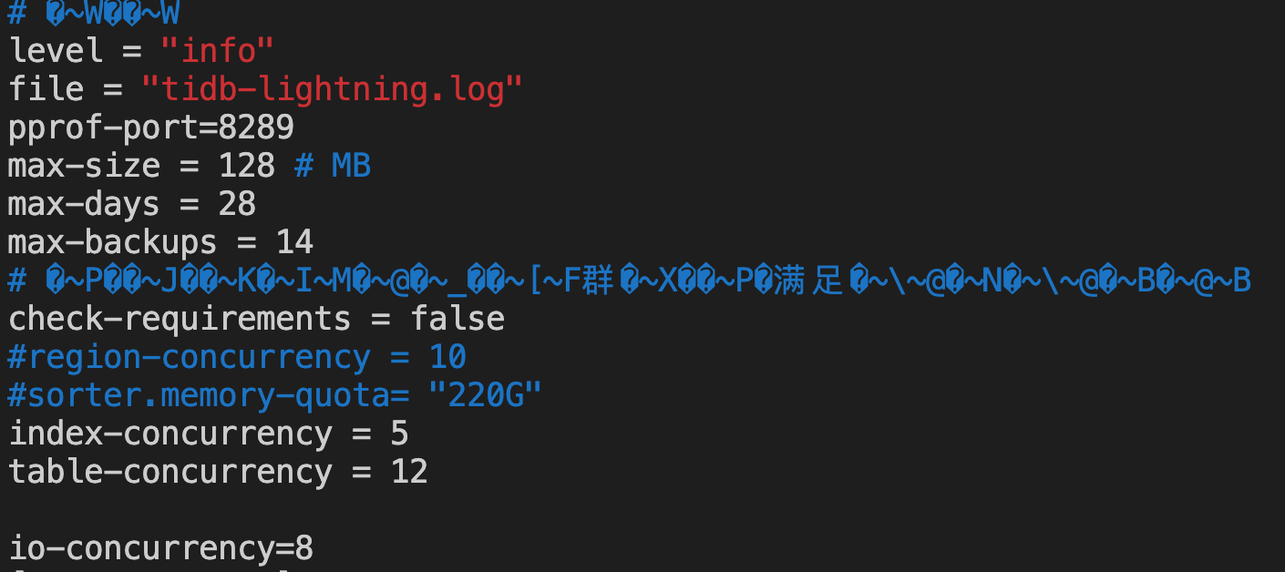

tidb-lightning配置prometheus后grafana上看到的监控没有数据。

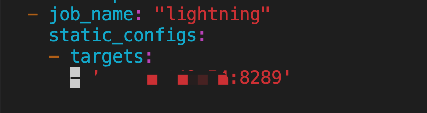

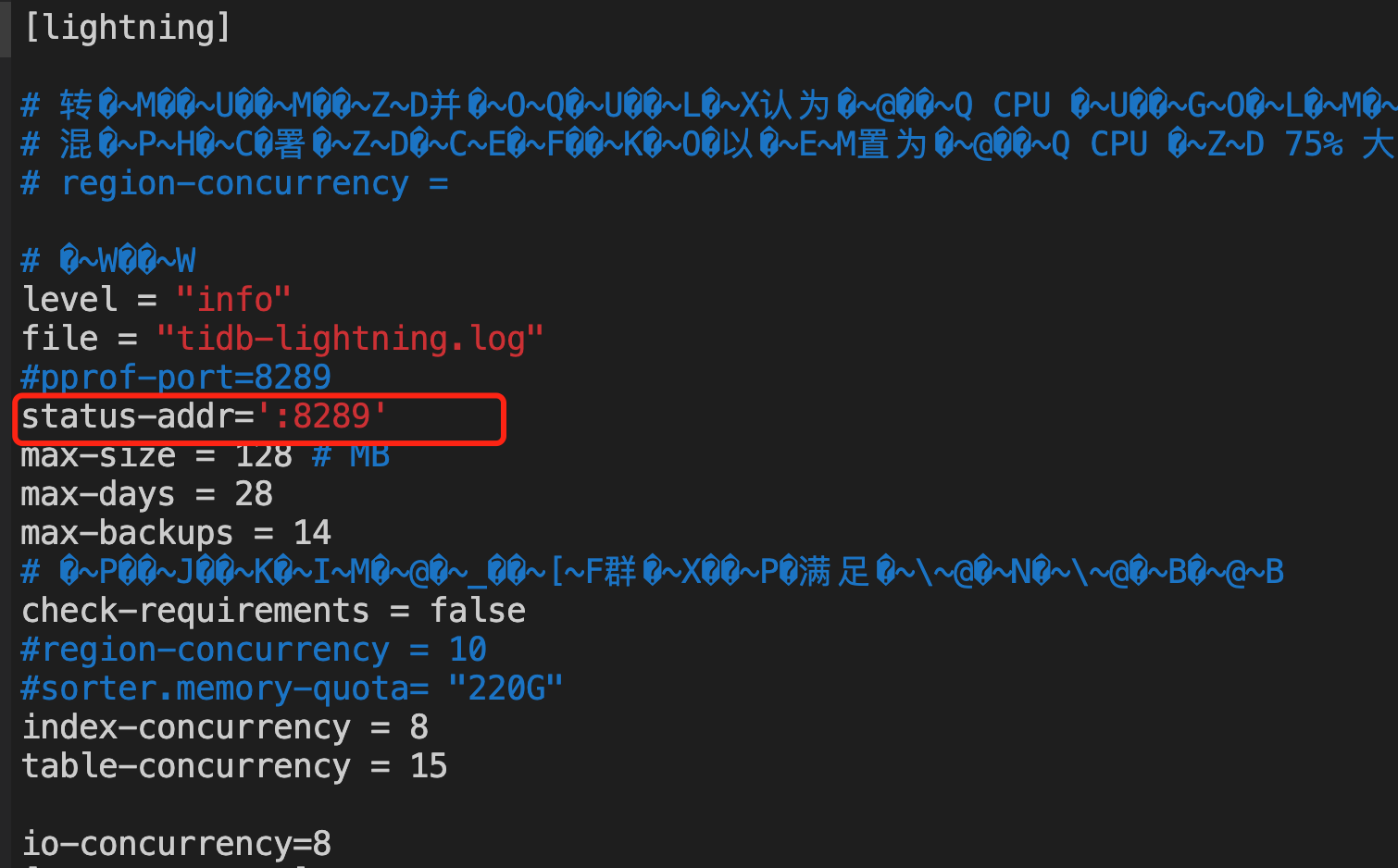

这是lightning配置:
这是prometheus.yml里添加的配置:
帮看看是哪里配置没配好吗?

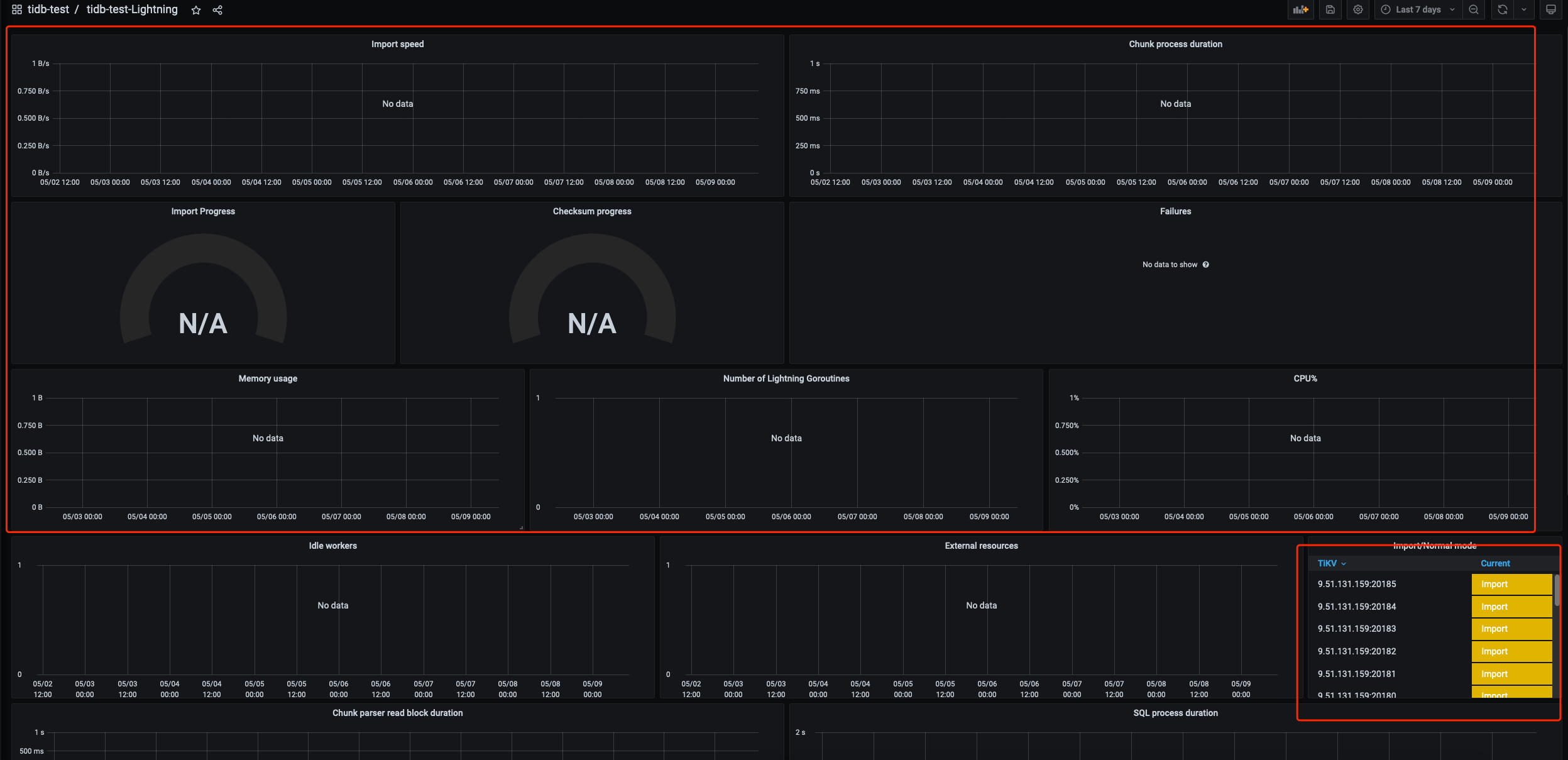

【资源配置】
grafana监控上的数据都是空的:

【资源配置】
grafana监控上的数据都是空的:

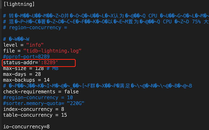

你写的是pprof-port,换成status-addr试下。
# 用于进度展示 web 界面、拉取 Prometheus 监控项、暴露调试数据和提交导入任务(服务器模式下)的 HTTP 端口。设置为 0 时为禁用状态。
status-addr = ':8289'

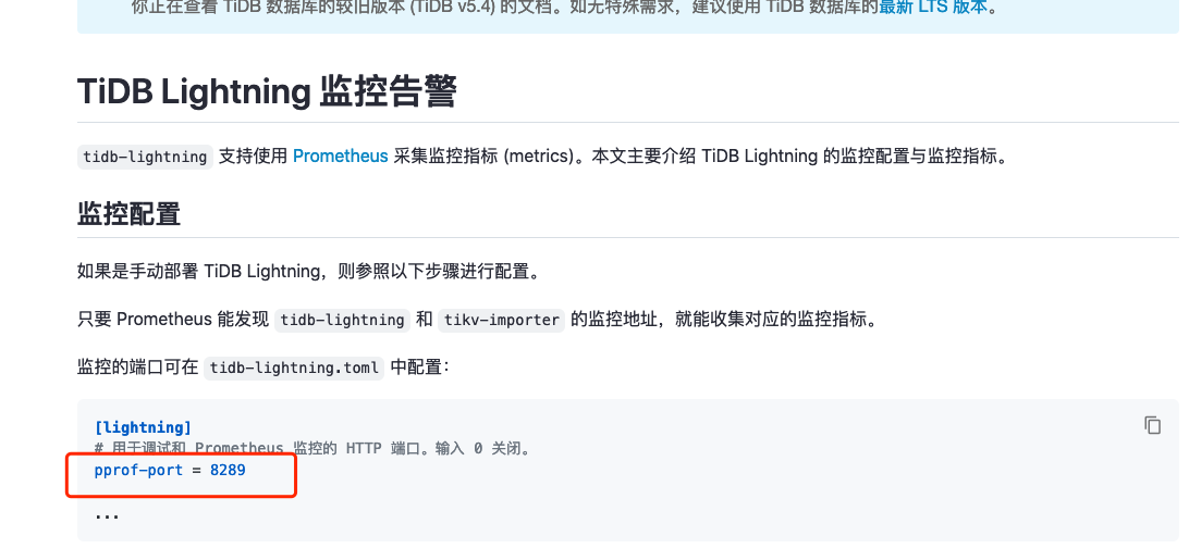

我估计是很早之前的配置文件,文档一直没更新。还是按照我发的连接里把,我用过status-addr,是可以看到web界面的

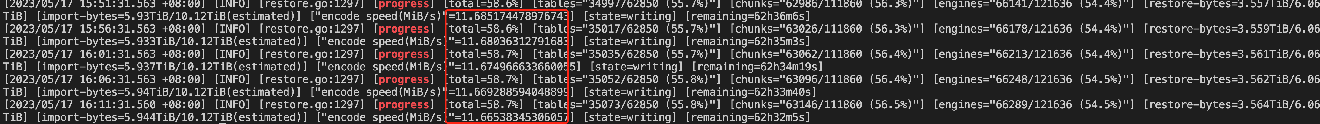

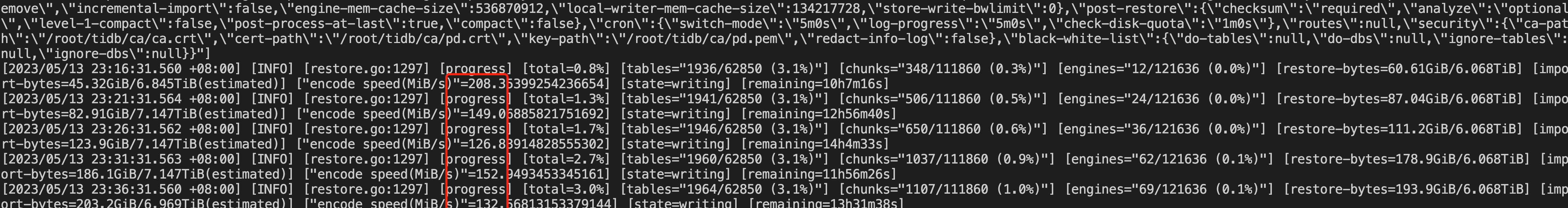

这种情况下,一般来说是遇到很多小文件导致的,你导出是用的什么工具来导出啊?
导出是用的dumpling
nohup /root/tidb/tidb-community-toolkit-v6.5.1-linux-amd64/dumpling -u my_dumpling -p ‘’ -P 3306 -h xxxxx --filetype sql --read-timeout=1h -t 16 -o /data3/tmp1 -r 200000 -F256MiB > /data3/dumpling.log 2>&1 &
用了-r确实会有这个问题,你可以看下dumpling的说明,在dump TiDB数据时候,这个-r后边的数值是无效的,不管写的是多少,都是根据TiDB内部的一个chunk表来获取的分片上下界。如果很慢的话,可以看下日志,看正在写入哪个表,先把个表过滤一下。后边单独对这个表重新去掉-r做导出
或者,更简单的,把-r去掉,只设置-F,不过这时候就没办法对单表做并发导出了,对大表的导出时间会增加
