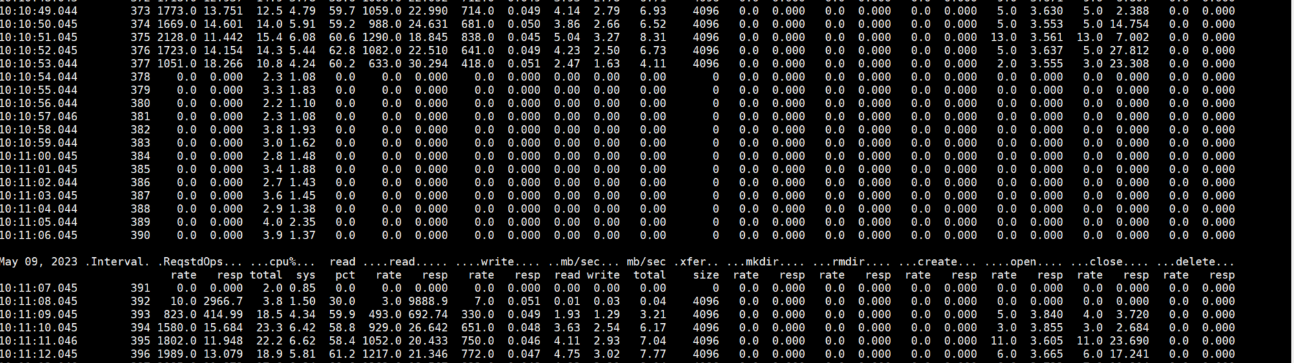

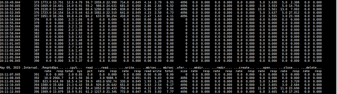

我们用 vdbench 对文件系统进行读写测试,当所有服务都正常时,IO是正常的。此时我们模拟故障,主动 kill 一个节点上的 tikv server,出现 IO 中断,时间大概15s,对于业务来说,这个中断时间太长了。
【TiDB 版本】
v 6.5.1
【附件】 相关日志及监控

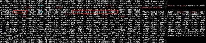

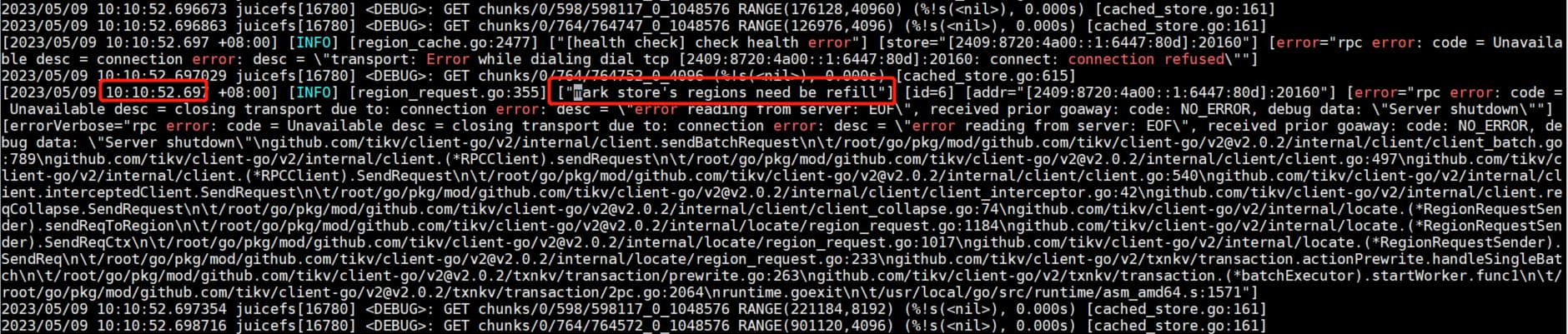

go-client 可以立即捕获到 tikv 服务异常的错误
3s-5s 后 pd 的日志中有 region 切主的日志,正常切主后应该就可以开始服务了 为什么 IO 还是为 0 呢?

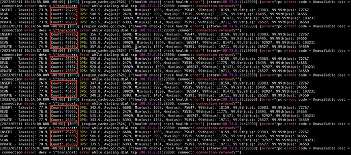

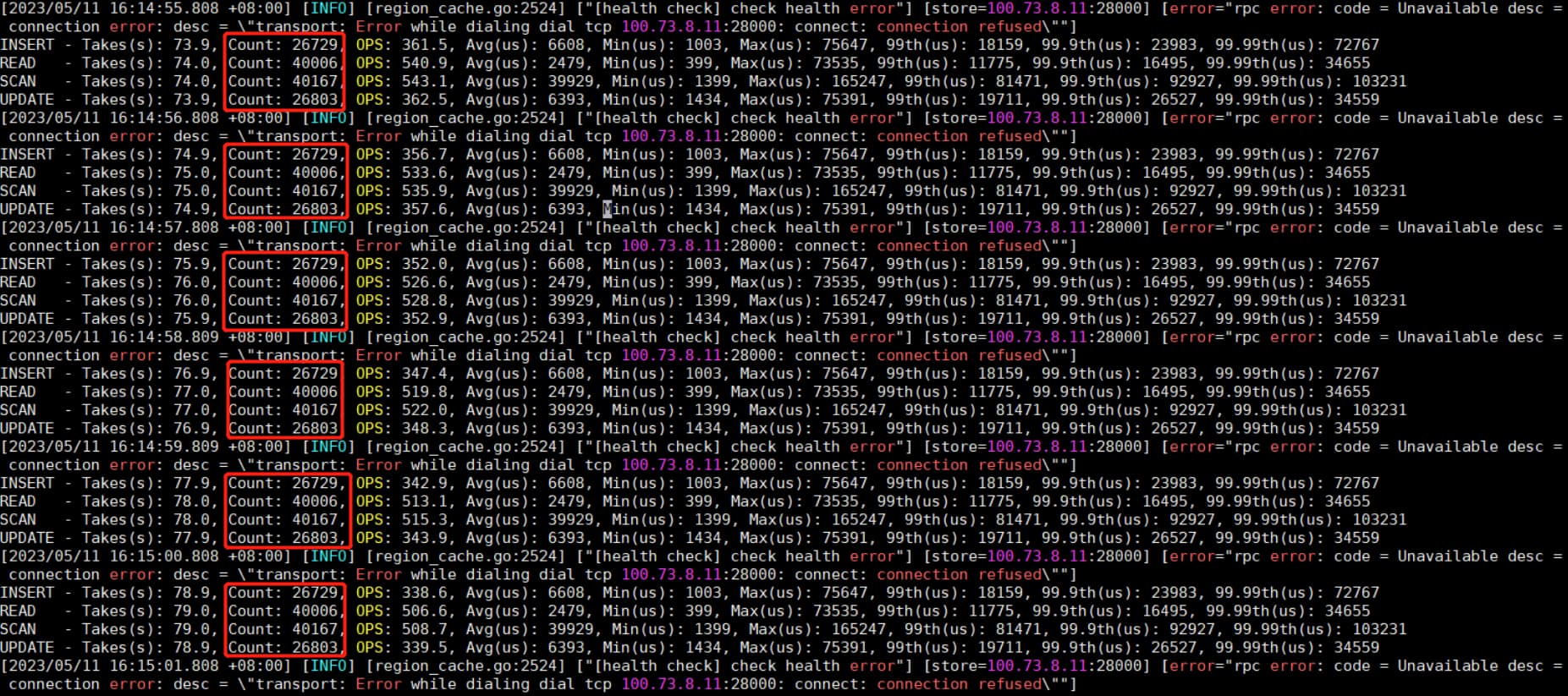

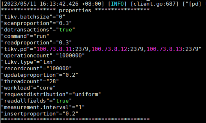

非常感谢您的建议,很抱歉没有及时回复,现将我们的测试结果反馈如下:
在集群正常情况下使用 go-ycsb 进行测试:
nohup ./go-ycsb run tikv --interval 1 -P workloads/workloada -p tikv.pd="100.73.8.11:2379,100.73.8.12:2379,100.73.8.13:2379" -p tikv.type="txn" -p tikv.batchsize=0 > run_with_down_tikv 2>&1 &
正常运行后 kill 一个节点的 tikv 服务,此时我们可以看到 IO 出现了中断,因为各类操作的 count 并没有增加
差不多经过 15s 后慢慢恢复。
收集诊断信息如下:
tiup diag collect tikvtest -f="2023-05-11T16:13:42+08:00" -t="2023-05-11T16:23:23+08:00"

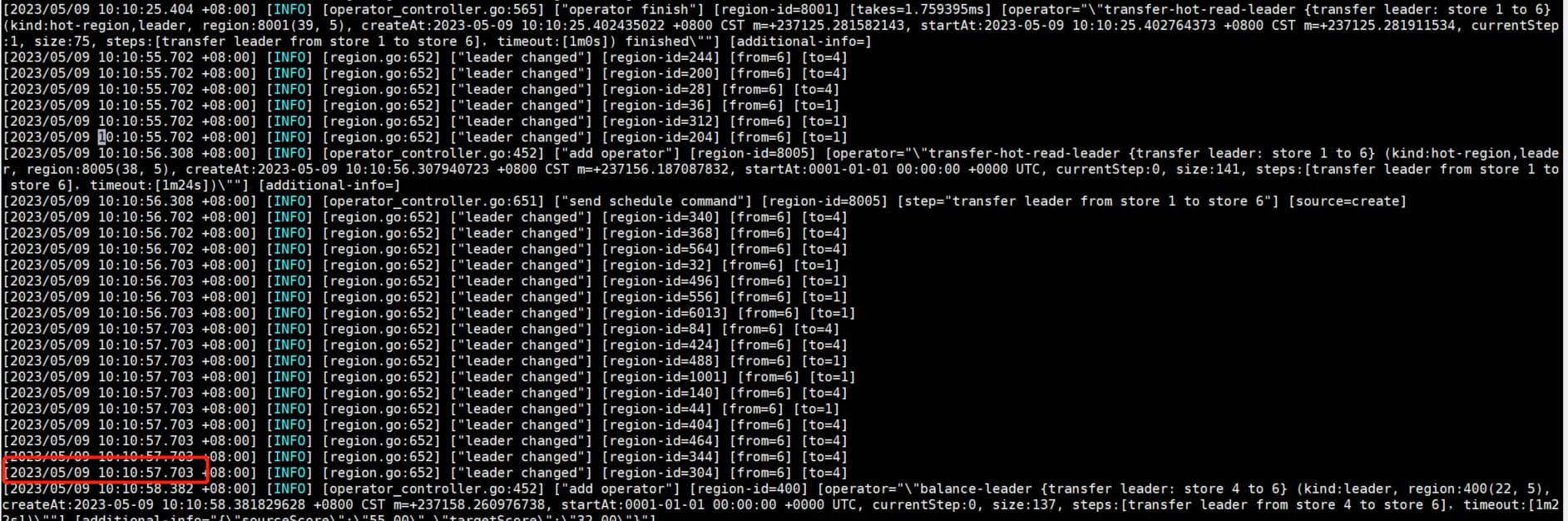

日志显示,kill TiKV 发生在 16:14:55
May 11, 2023 @ 16:14:55.810 [store.rs:2808] ["broadcasting <mark>unreachable</mark>"] [unreachable_store_id=1] [store_id=5]
May 11, 2023 @ 16:14:55.810 [store.rs:2808] ["broadcasting <mark>unreachable</mark>"] [unreachable_store_id=1] [store_id=4]
而 Raft 重新发起选举发生在 16:15:05 之后
May 11, 2023 @ 16:15:05.557 [raft.rs:1550] ["starting a new <mark>election</mark>"] [term=11] [raft_id=123] [region_id=120]
May 11, 2023 @ 16:15:06.578 [raft.rs:1550] ["starting a new <mark>election</mark>"] [term=13] [raft_id=11] [region_id=8]
May 11, 2023 @ 16:15:06.582 [raft.rs:1550] ["starting a new <mark>election</mark>"] [term=11] [raft_id=79] [region_id=76]
May 11, 2023 @ 16:15:07.579 [raft.rs:1550] ["starting a new <mark>election</mark>"] [term=9] [raft_id=35] [region_id=32]
May 11, 2023 @ 16:15:07.580 [raft.rs:1550] ["starting a new <mark>election</mark>"] [term=10] [raft_id=43] [region_id=40]
中间间隔超过 10s,是因为 TiKV 默认配置中 leader 心跳超时为 10s
