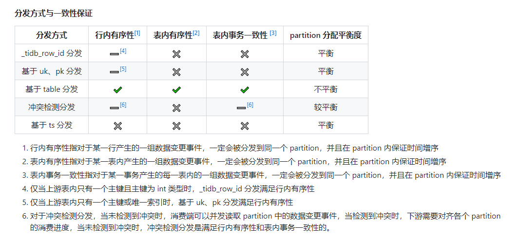

【复现路径】 Kafka topic创建32个Partition,Partition分发器partition = “table” 来指定,执行多表的DDL, 如alter table add column 操作,DDL的CDC消息只会落到partition0分区,DML的CDC消息可以正常根据库名+表名Hash发送到对应的Partition。
【遇到的问题:问题现象及影响】Partition分发器partition = “table” ,对于同一张表进行DDL和DML操作,因为表结构会变化,如果DDL的CDC消息和DML的CDC打到不同的Partition.消费消息无法无序,当表结构发生变更,造成DML消息消费报错。

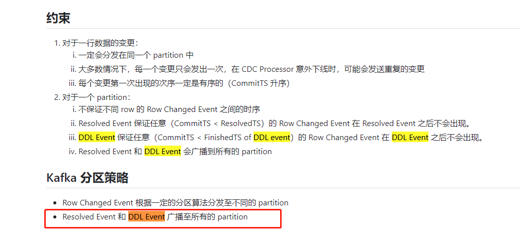

描述的场景和问题,和之前文档中的描述是不一致的,估计也没啥好办法,
建议采用 6.1.X 来做这个测试试试
参考如下:
不论约束,还是分区策略,按照你提供的信息来看…都没有达成广播的要求…
临时解决方案:
把消费失败的丢到一个单独的队列,不断拉出来重试
正常来讲DDL执行完毕后就能正常操作DML了
要考虑的细节:
根据DDL执行时间和业务场景需求考虑重试时间,避免无效重试
别出现死循环,重试多次还失败可能要报警手动确认问题处理
