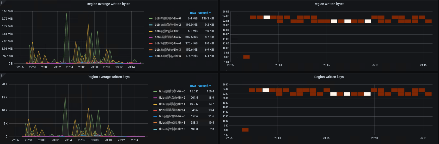

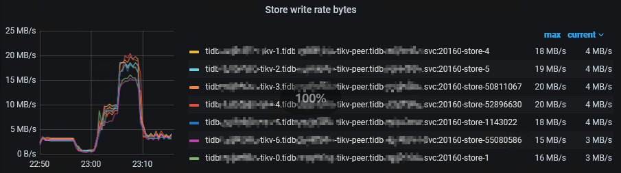

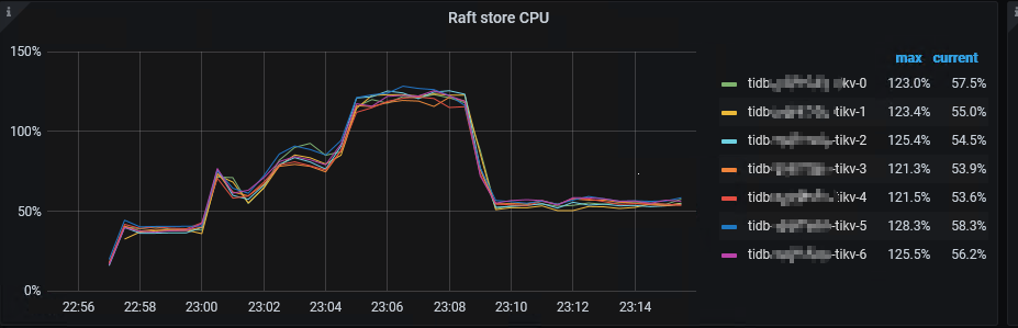

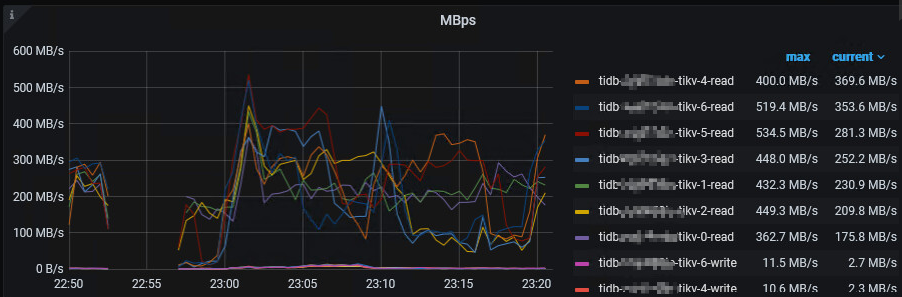

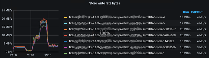

大量写入时,根据https://docs.pingcap.com/zh/tidb/stable/troubleshoot-hot-spot-issues#确定存在热点问题 看Raftstore CPU是正常的(截图在下面),看Store write rate bytes也是正常的(截图在下面),但是看Region written相关的面板觉得可能有点问题(截图在下面),在论坛搜索过但是没看到有介绍Region written相关的面板怎么看的,想确认下是不是存在热点问题

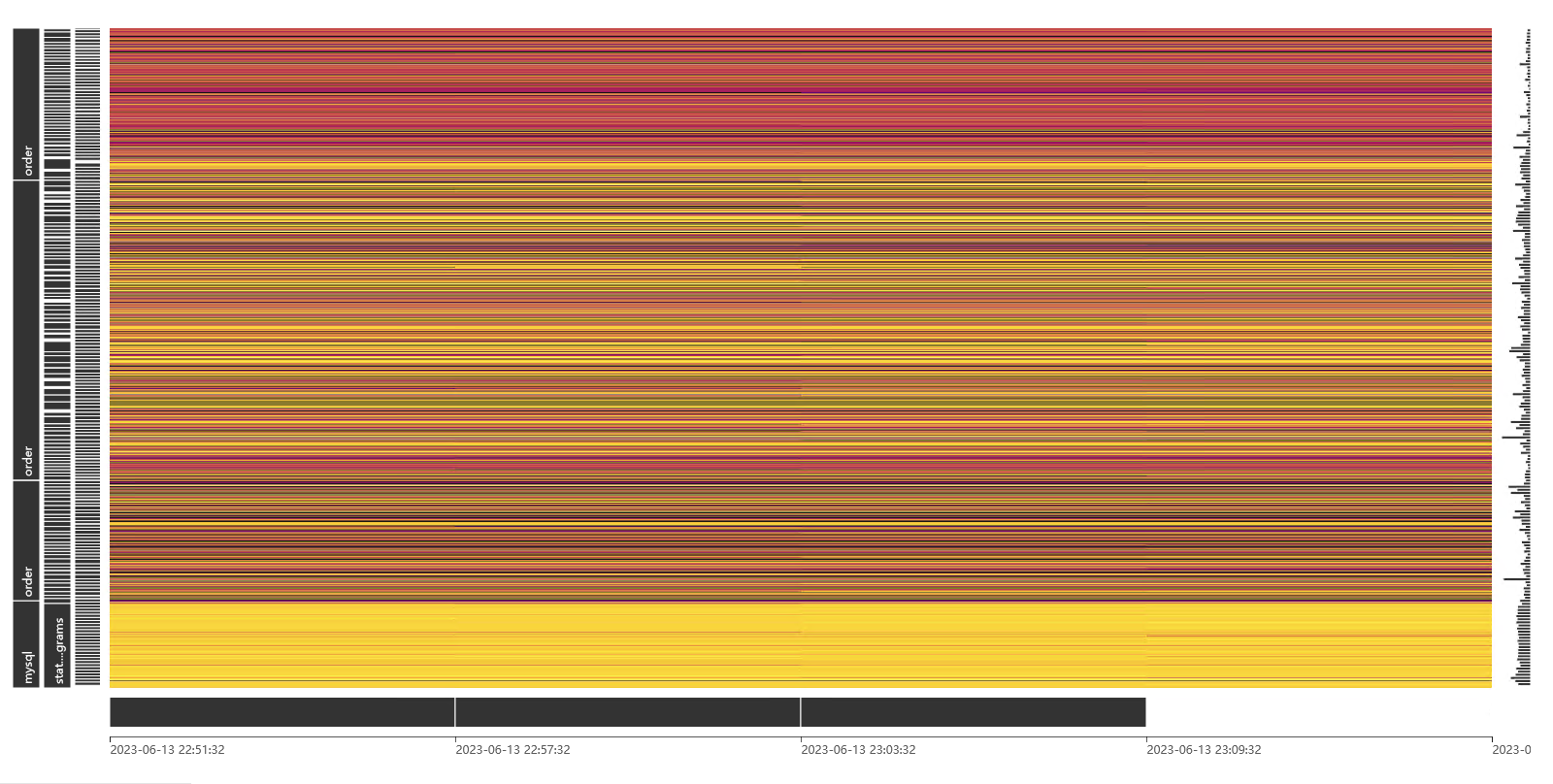

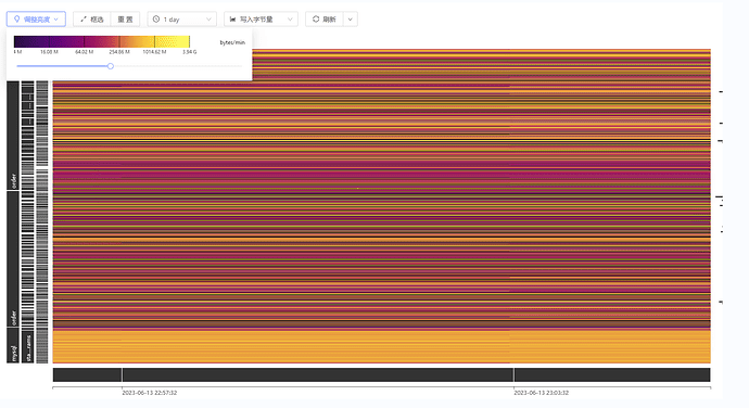

通过dashboard 的流量可视化看看就知道了,特别容易
根据可视化看好像没有符合https://docs.pingcap.com/zh/tidb/stable/troubleshoot-hot-spot-issues#使用-tidb-dashboard-定位热点表 的情况,没有那种阶梯的,是这样看吗
写入热点图不能看到明亮的斜线,读取热点图不能看到明亮的横线。
如果你这个是写入热点图,应该是没有热点问题的。
可能你的存储吞吐能力比较厉害,可以适当调低亮度再看看。还是整体这么亮,更像是整体资源吃紧了,该多加几个tikv节点了。
https://docs.pingcap.com/zh/tidb/stable/dashboard-key-visualizer#x-轴明暗交替需要关注高峰期的资源情况
特别是stat…grams这个表,在x轴的分布一直很亮, 是文档中这种明暗交替的加强版。 :joy:

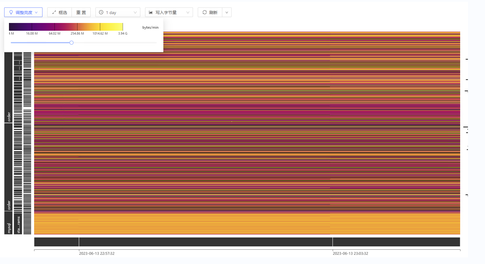

亮度调成-1是这样的

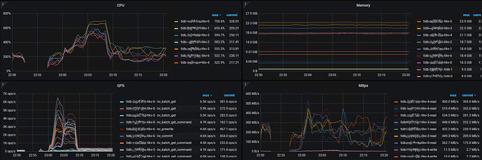

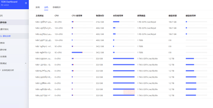

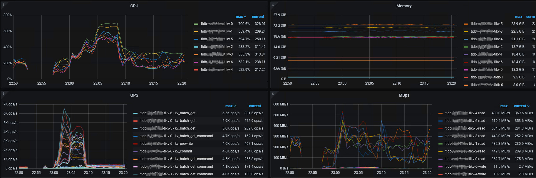

然后tikv的cpu是8核的,内存是32g
当时的tikv情况是这样的
请问这种情况是不是资源吃紧啊

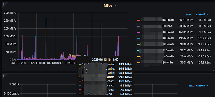

从这个图上看你的读远大于写。大了40倍。
不像是写入有瓶颈啊。更像是有什么业务疯狂的在从你的tidb中抽取数据。
说明数据都被用起来了,这样是最好的状态了

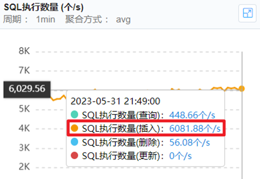

对的,业务是这样的,但是现在高并发插入的时候,每个tidb上 insert的qps最高只能到6k多,所以想排查下有没有热点问题啥的
你看看我的垃圾配置,在执行大表导入的时候,是这个数据。虽然整体看,read确实最大值会write高。但假如是你所怀疑的写入密集的情况下, 你这个图的数据不该是这样的。
看脉象不存在写入热点

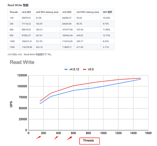

好的,感谢,因为之前没有做Sysbench,导致现在不知道insert的极限qps是多少了 :joy:
请问https://docs.pingcap.com/zh/tidb/stable/benchmark-sysbench-v5-vs-v4#read-write-性能 里指的readWrite是读写并发是不
当然啊,估计的可以看图
打了箭头的地方是线程数,也就是并发数…
