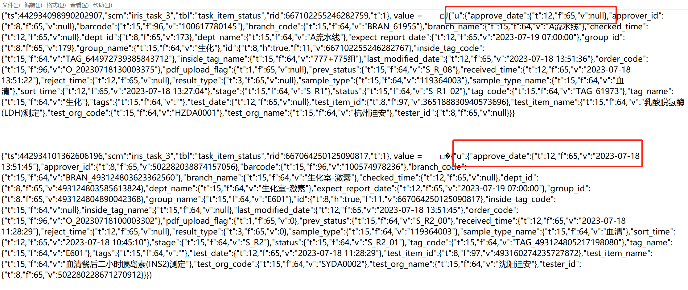

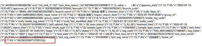

【遇到的问题:问题现象及影响】通过ticdc将数据同步到kafka中,在java项目中读取kafka的消息,通过tidb官方案例解析数据报错

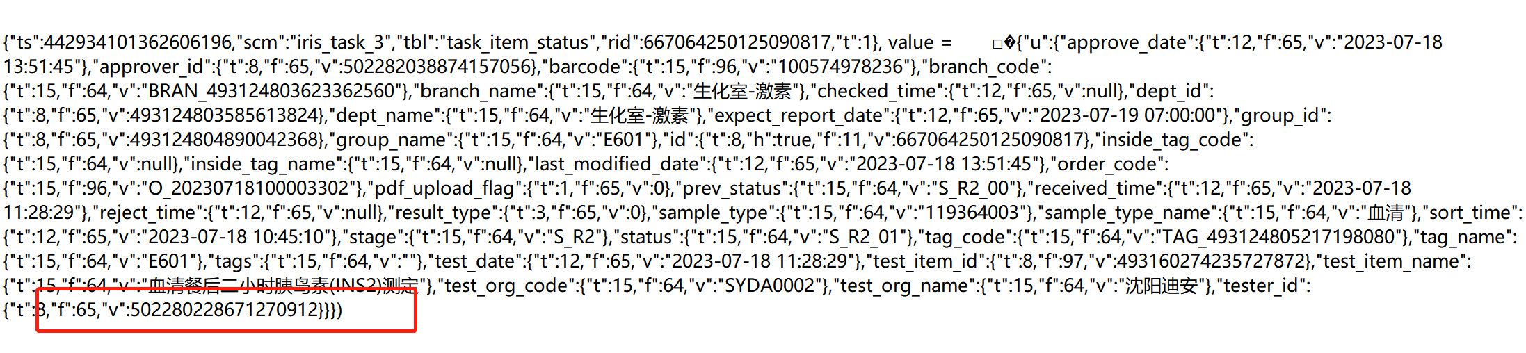

当approve_date字段数据为null时能解析成功,当它不为null时解析失败,失败原因是
读取数据流的时候将最后一段截掉了,不再是一个json对象,转换json失败
那是你代码问题呀 python能解析这个json
这段解析的代码是官方案例的代码
json 数据格式的功能是在 6.3 才 GA 的,请升级新版。
copy paste 你还得debug 不是复制就能用

Tidb通过TiCDC同步数据到kafka中,value的0~7位标志value的长度,如果一个Message中有多个Event,第一个的value可能多解析了一个字节后面的value可能少解析了一个字节,到时都会报错,这个有解决方案吗,并不是我自己写的解析方法,是通过TicdcEventDecoder()来解析的,我没做改动

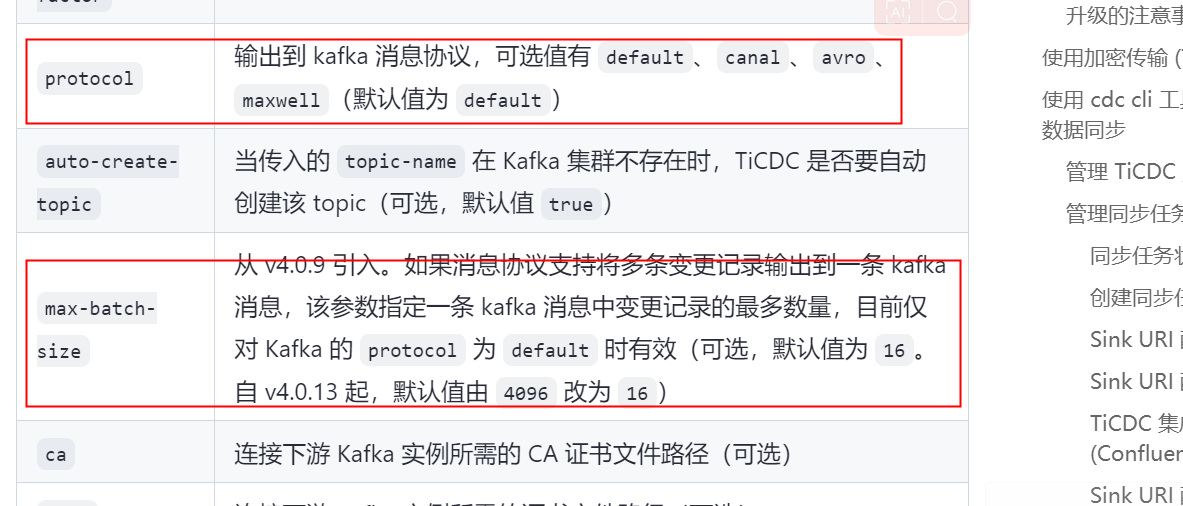

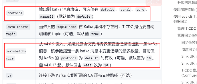

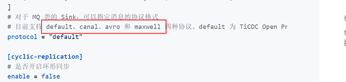

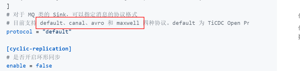

我现在的tidb版本是4.0.9,这个版本没有canal-json这种协议格式,只有canal协议格式而且batch-size和canal格式有冲突
你这肯定不支持要你自己编码了 6.5的功能 你迁移到4.0
没编码能力建议升级数据库
https://docs.pingcap.com/zh/tidb/stable/ticdc-sink-to-cloud-storage
这个能同步kafka的数据到s3 你直接读s3吧
