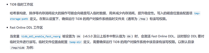

6.5以后加索引tidb节点也会有临时磁盘占用。 当内存使用超出 mem-quota-query限制时某些算子也会用临时磁盘

这两个目录我都配置了,设置在data盘, 但是系统盘io竟然上升使用了78%,有点奇怪

临时空间吧
