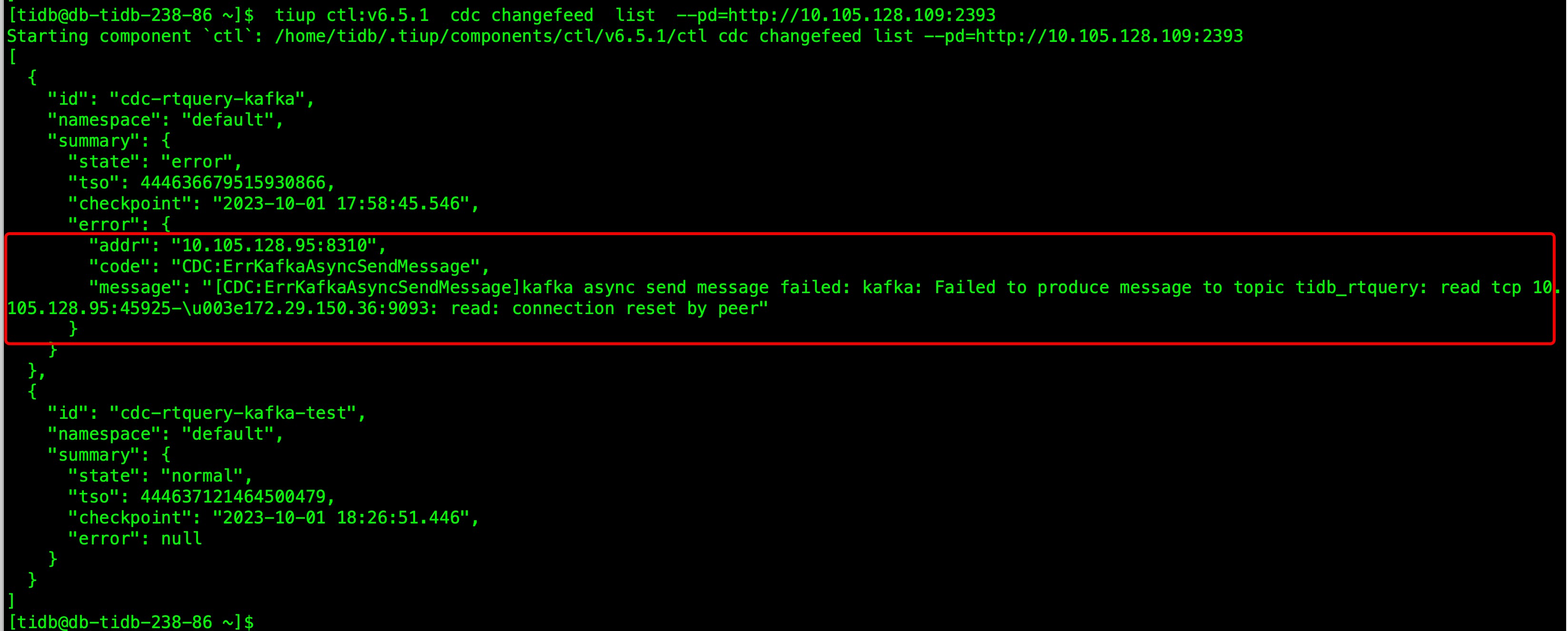

运行了一段时间后同步中断,报错主要为
"[CDC:ErrKafkaAsyncSendMessage]kafka async send message failed: kafka: Failed to produce message to topic tidb_rtquery_new: write tcp xxx.129.15:38098-\\u003exxxx.150.36:9095: write: connection reset by peer\"}

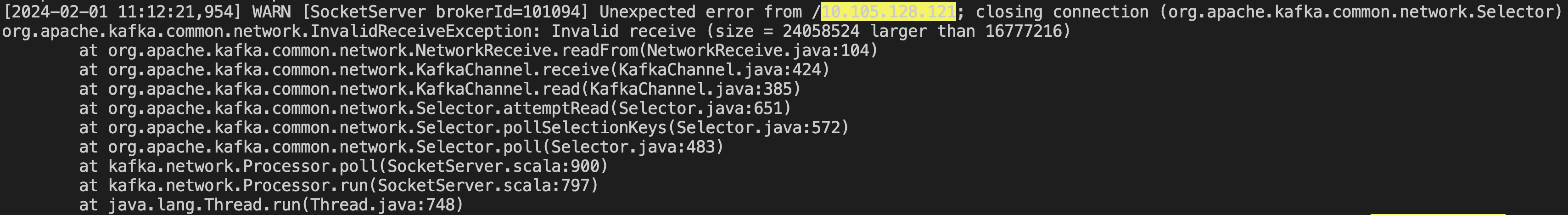

在腾旭云的服务端发现报错日志如下
腾讯云研发老师建议在cdc 侧配置参数send.buffer.bytes调小些,小于16kb。但是在文档中似乎未暴露相关参数,是否有其他方法能绕过?

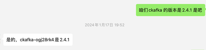

版本的问题跟他们确认过:v2.4.1 ,我创建的语句如下
–sink-uri="kafka://xxxxxx:9092/tidb_xxxx?protocol=canal-json&kafka-version=2.4.1&

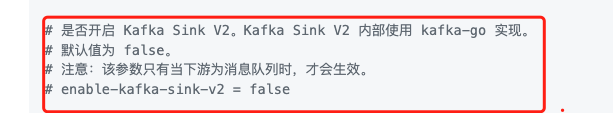

这种大概率是cdc 用的kafka驱动不兼容导致的,把配置文件里驱动改成 sink-v2 试下?看能不能成功。
