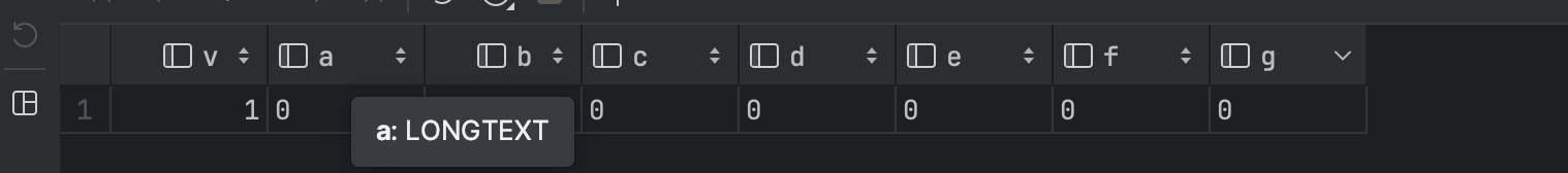

请问具体的 tidb 版本是多少呢。我试了 6.5.0 ~ 6.5.5 所有版本,mysql --column-type-info 中显示 a,c,d,e,f 都是 LONG_BLOB 的数据类型,而通过 DataGrip 查询,他们数据类型都显示未 LONG_TEXT。
另外看看你这个可视化工具使用的 mysql-java-connector driver 是哪个版本的,麻烦换几个版本试试会正常么。

Peng
(Ti D Ber 4 Vcz4o8 P)
2023 年10 月 25 日 06:05
21
TiDB版本是v6.5.2,mysql-connector-java driver版本是5.1.47,driver换成8.0.25后,之前有问题的a和e的类型是变成longtext了。但我们的java项目里的mysql-connector-java driver版是5.1.44的,连接TiDB执行sql后,java取到的a和e是byte[],而连接mysql执行相同sql是没有问题的。
