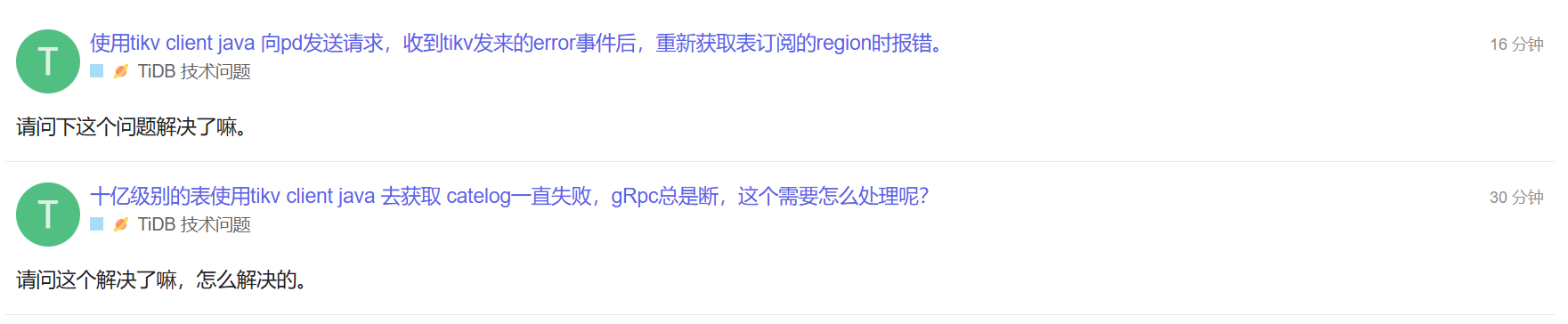

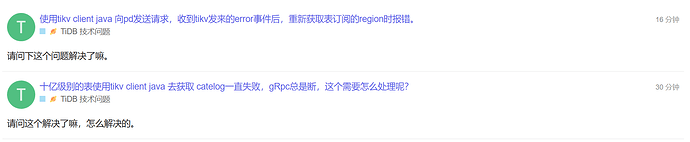

请问这个解决了嘛,怎么解决的。

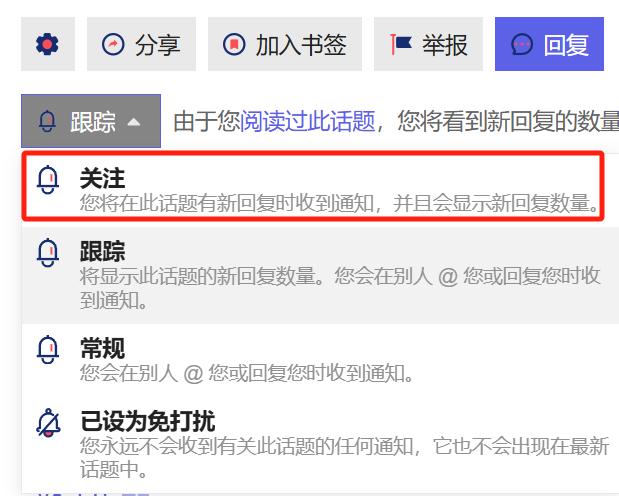

需要追踪问题的。
这里选关注。
