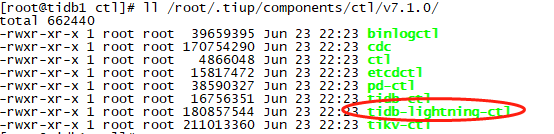

tidb-lightning-ctl是怎么安装?
ctl这个组件下面。
tidb-lightning-ctl 直接再官网下载,是个集合包
tidb-lightning-ctl --config conf/tidb-lightning.toml --checkpoint-error-destroy=all
