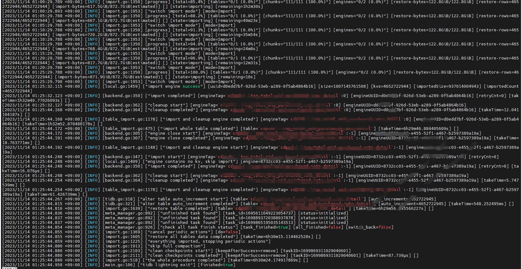

【遇到的问题:问题现象及影响】从hdfs上get 128GB左右大小文件导入到tidb,花了6个多小时,请教下大佬们是哪出现了问题

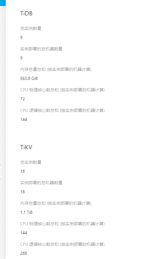

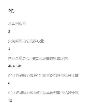

【资源配置】
TIKV:8 (16 vCore) 64g
pd:2 (4 vCore) 16g
TIDB:8 (16 vCore) 64g

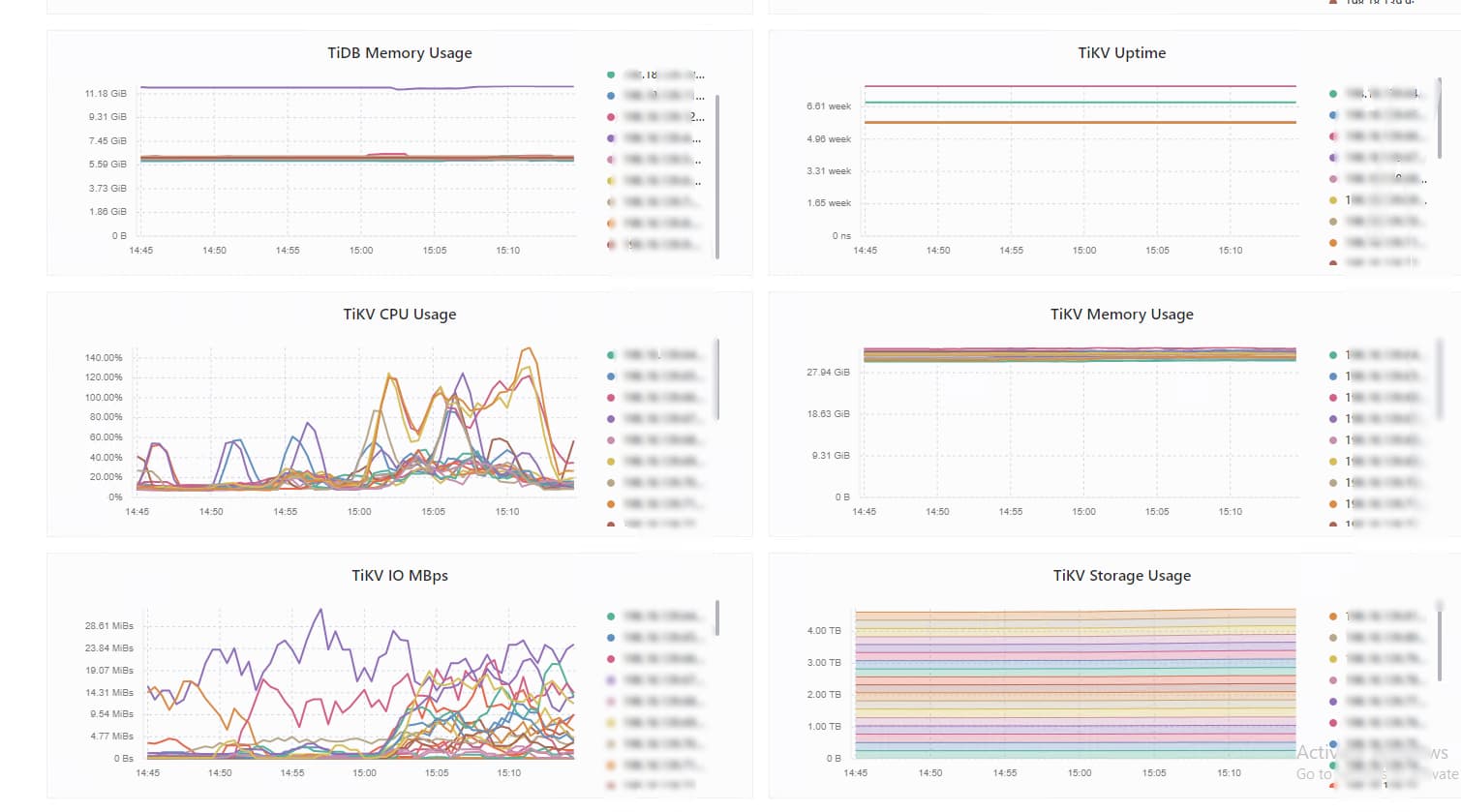

可以看看导入时候各个资源的监控,看看瓶颈在哪。
文件大小128GB左右,有45亿行左右
kan’z看着都还行啊
