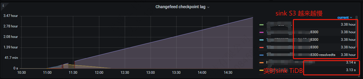

1.在一个集群里先是部署了主从集群同步,前期经过TiCDC的调优把sink TiDB的QPS从5k优化到最高支持45k左右,TiDB集群主从同步不存在瓶颈。
2.接着在相同的集群上,再开启一个新changefeed实现增量备份到S3,以满足不同场景的备份需求。
新创建一个TiCDC到S3的增量同步任务,该任务的同步QPS只有4.5k左右,而相同库表的主从同步能达到27k。
从配置任务来看,上游是完全相同的表,这两个任务的前面的puller、sorter、mouter都相同,有差异的地方是在cdc sink。

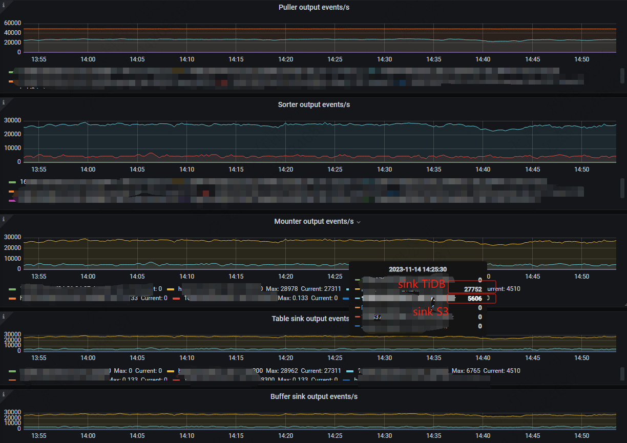

比如在同步落后追数据时,可以看到一组对比数据:
对于主从同步Sink TiDB:puller (xxx:8300-resolved 48k,xxx:8300-kv 25k)->sorter (36k)->mounter (36k)->sink (35k)。
对于增量备份Sink S3:puller (xxx:8300-resolved 48k,xxx:8300-kv 25k)->sorter (4.5k)->mounter (4.5k)->sink (4.5k)
怀疑的地方在在sorter这里比较慢,目前per-table-memory-quota配置了100MB。

最新的情况是通过调大 per-table-memory-quota参数为512MB,可以让写S3的QPS峰值从5k提升到10k,但是QPS不够稳定在5k~10之间波动。
