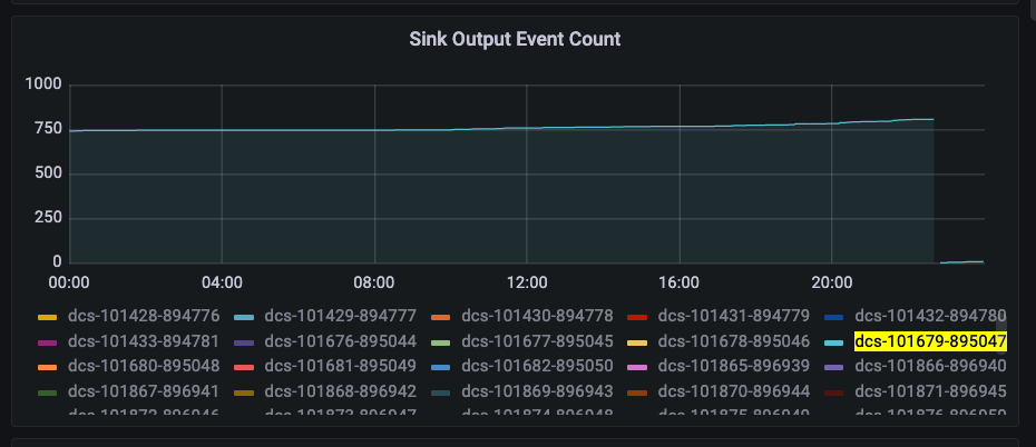

    TiCDC集群使用canal-json格式写入Kafka,用户反馈数据丢失。

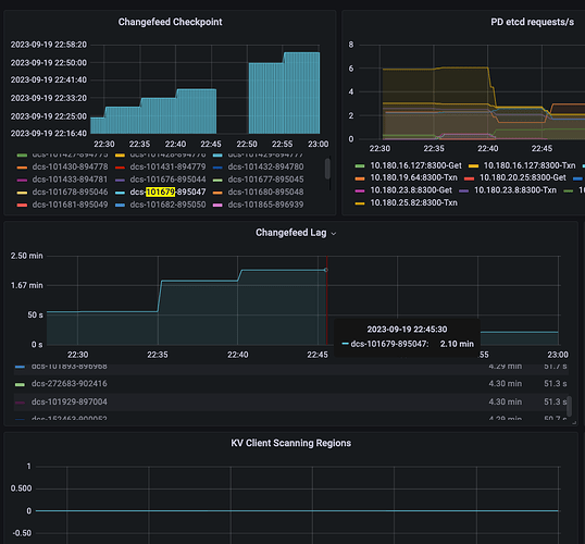

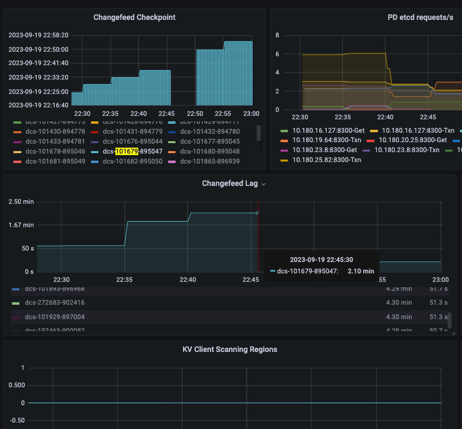

丢数集中在个别几个集群,每次都伴随着对应的changefeed “重启”, 因为metric重置了,伴随着延迟(从几分钟到几小时不等,最后大概率会自动恢复)与大概率的region scanning(下面这个例子就没有观察到region scanning)
图中时间段内数据有74条投递成功,但是实际puller,sink收到了76条,最终下游还是没有收到这2条数据,topic中没有。
单纯从延迟的日志情况上看有大量“synchronize is taking too long, report a bug”,没有特别的error日志

通过对TiCDC内部puller与sink的metrics以及自己加的计数统计,数据有发送到puller与sink,但是没有投递kafka成功(但也没有观察到sarama的报错),结果来看changefeed崩了重启之后没有重新发送以保证 at least once. 丢的条数按比例来说不多,集中在延迟的某个时间段内。

  • TiKV 侧的监控也没有观察到资源紧张或错误日志,甚至大多时候没有region的明显变动。
