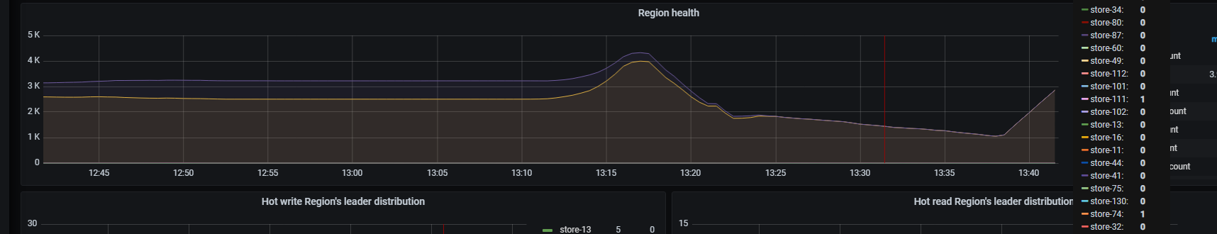

lightning的配置和tikv的监控有吗?
这是相关信息

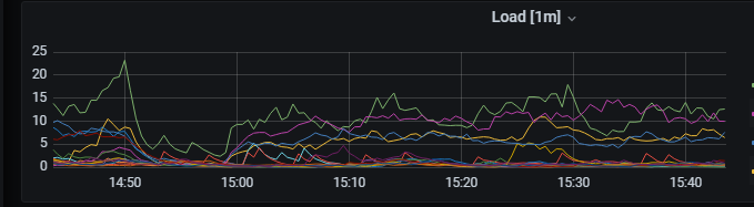

io和CPU load 都不高啊
