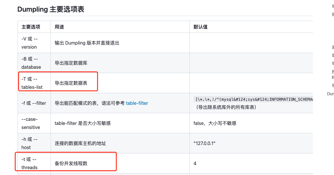

-T 选项,降低并发看看呢
-t 已经指定为1了。 -T为指定表。
文档描述如下

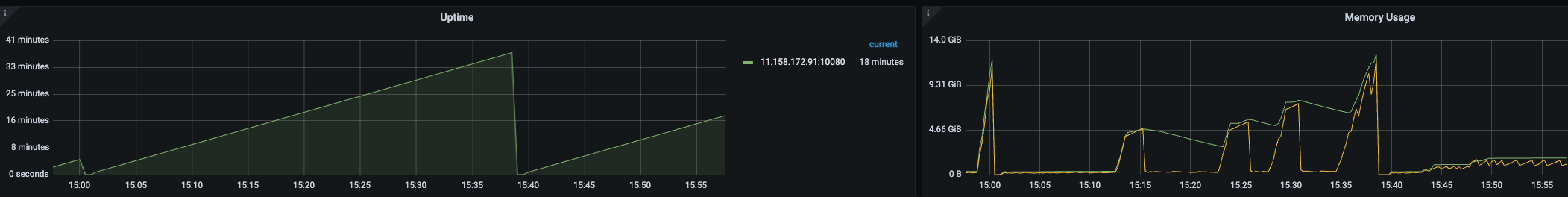

看下tidb oom前的日志

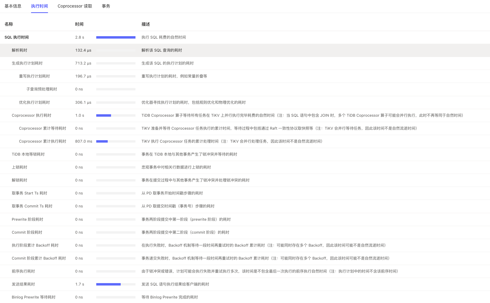

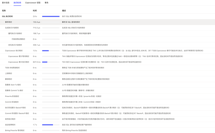

嗯,看来是-t是指定并发的,看下dashboard中的慢查询,看看哪个SQL导致的OOM
可以定位到明确的slowlog,同时也找到了server oom时快照保留下来的信息。在 /tmp目录下。
但是,单纯执行sql时,是没有问题的。
具体sql如下
select * from test WHERE id >= 2330606 AND id < 2734876 ORDER BY id;

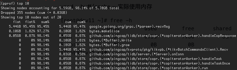

那个时间的heap看下 啥占的内存高
这个需要使用什么工具查看呢?
可以把文件上传下
heap2023-11-28T15:38:21+08:00 (278.7 KB)
有没有可能是dumpling出发到了tidb-server的某些bug,导致内存泄漏呢?
