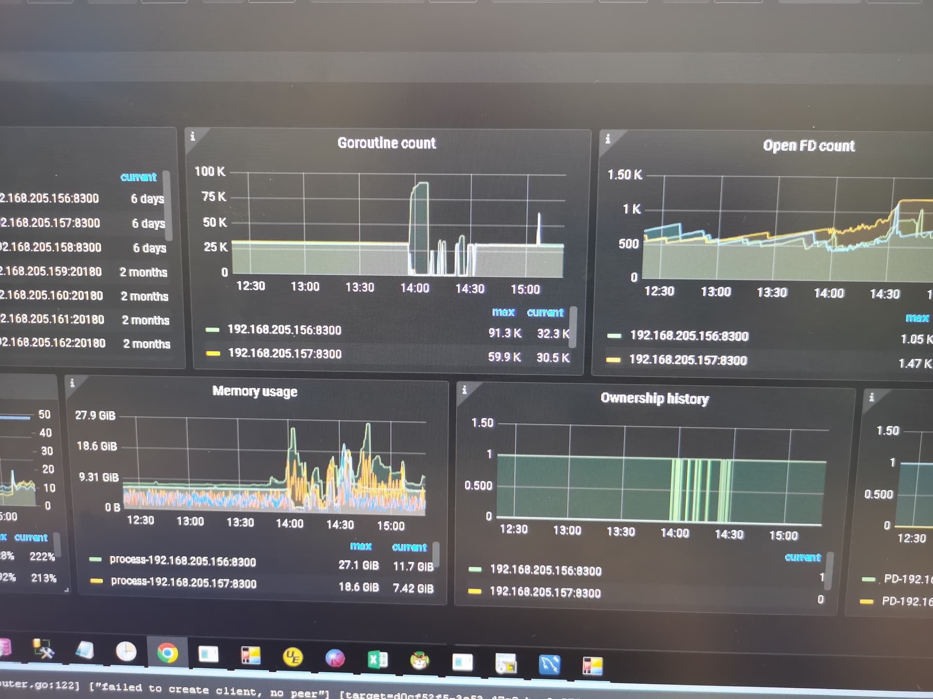

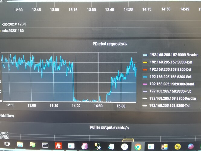

出问题时cdc的相关监控有较大波动部分
混合部署比较容易出现资源抢占,

查下 cdc tso 相关的指标,帖子目前的图没办法判断

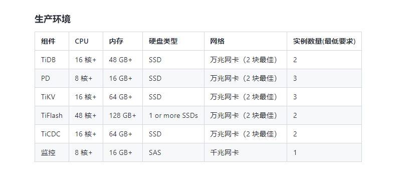

帮忙提供一下CDC独立部署的推荐配置呢
每一个实例都用单独的资源配置。
不要混合部署。
