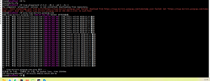

执行 tiup playground提示无法连接
【 TiDB 使用环境】生产环境 /测试/ Poc
其他一切正常就是开始安装的时候就提示连接不了json,如下图所示,网络连接是正常的
微信截图_20240126133533

看报错还是网络问题,多试几次也不行吗
试过了,不行
我就是参考这个装单机的也不行

你这是连接不上tidb镜像站啊
manifest has expired at: 2021-05-26T11:18:30+08:00 - :ringer_planet: TiDB 技术问题 - TiDB 的问答社区 (asktug.com)
试一下这个方案
网络不行吧

检查一下hosts跟环境变量呢,如果没异常,把ping出来的ip域名添加下hosts试试
机器连不上外网吧。。。走离线安装吧。。。
网络有没有使用代理什么的。
换个版本试试呢
你再windows pc机访问一下地址看是否能正常访问。
+1 应该是开了什么代理,检查下 env
