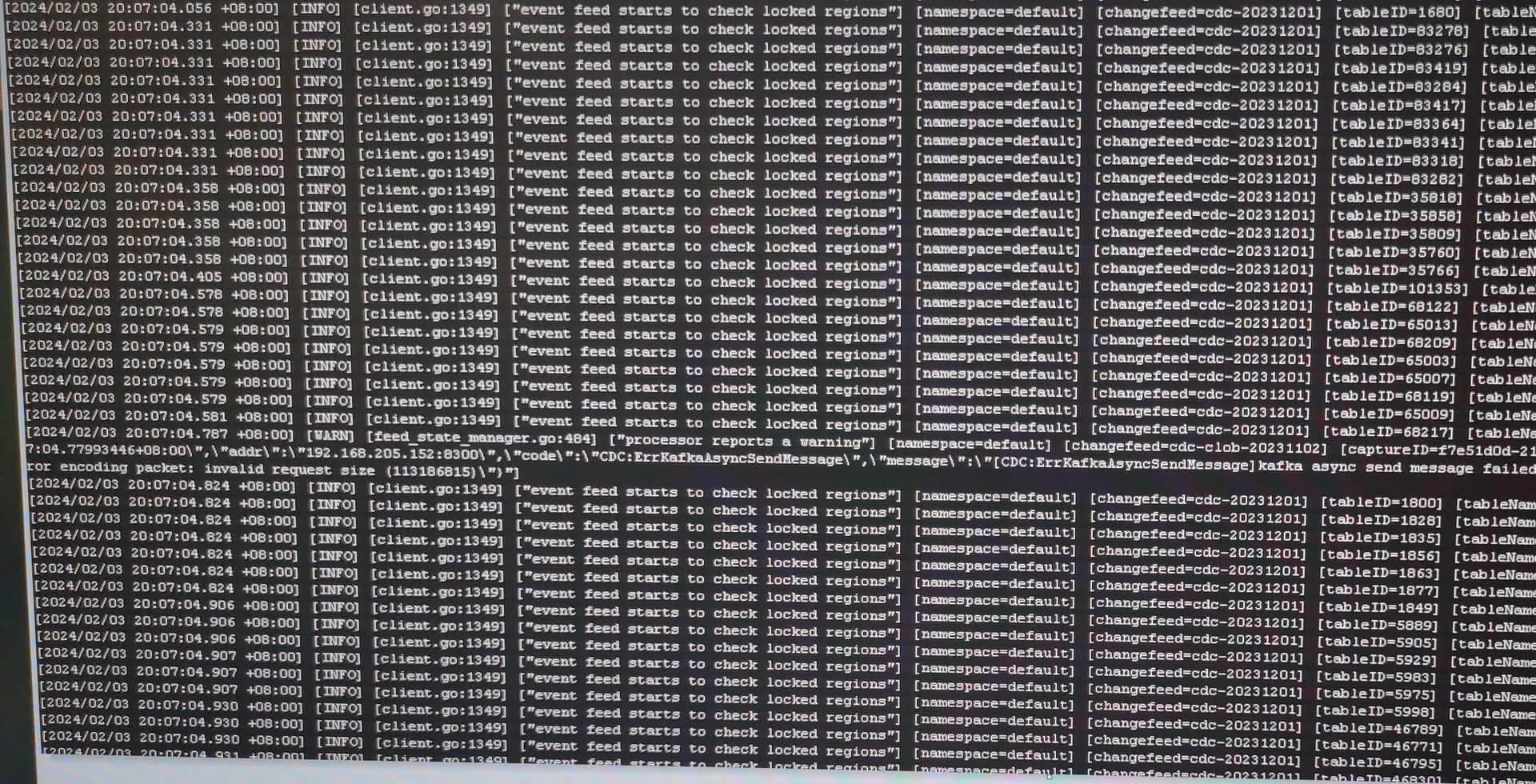

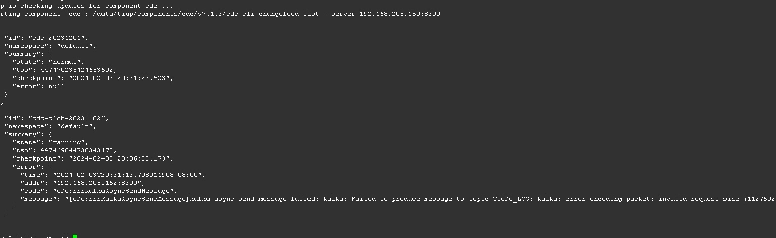

【 TiDB 版本】V7.1.3
【 Bug 的影响】
出错的changefeed监控了两表有大字段的表,由v7.1.1 升级至 v7.1.3之后出现如下图的错误,之前v7.1.1的时候没有出现过类似的问题,看出错也不像是消息过大(kafka消息大小限制远超过报错的值)
【可能的问题复现步骤】
由v7.1.1 升级至 v7.1.3, 表有longtext,可能消息比较大
【其他背景信息或者截图
日志也没有更多的信息:

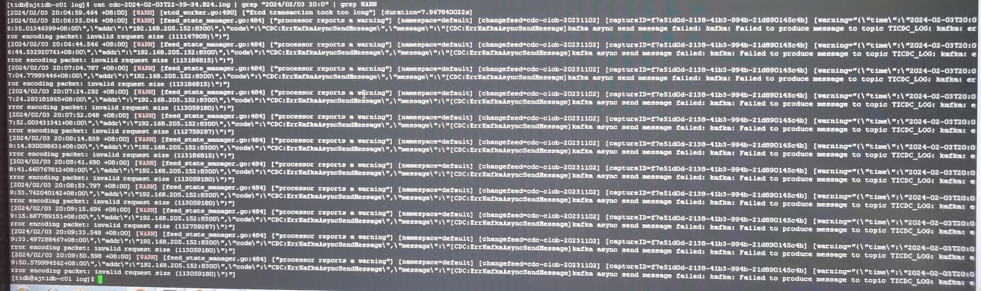

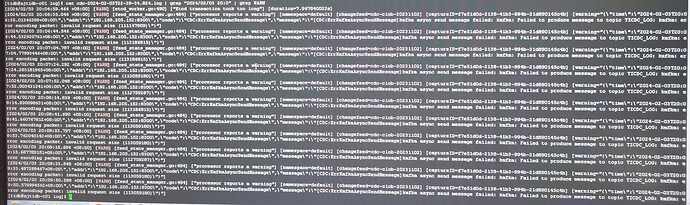

cdc的日志已补充,kafka没动过,应该不是kafka的问题
升级期间kafka配置未做过任何调整,应该不是kafka的问题
重启 changefeed 之后还会继续报这个错吗?

把大字段的表单独建changefeed,这个任务有问题;非大字段changefeed表非常多,运行正常,这些任务没问题。这里的现象就说明老师大字段触发的问题,加上上面的日志报错显示: TiCDC 发送日志消息到下游kafka报错,原因是由于 invalid request size 而导致无法正常生产出消息发到下游。
所以,这里应该是有内部检查逻辑,控制了这个消息大小的判断阈值。可以看下源码具体是哪个参数控制的,再针对性调整。
