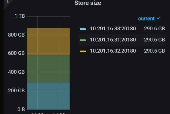

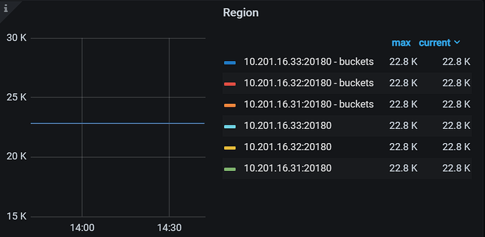

官方文档说,一个tikv节点region数量不建议超过5万个,我一个测试集群,300G数据,region数量2万,生产3T数据量,一个tikv节点region数量近20万个,会影响性能吗?

300G就有2.2W个region?表很多吗? :thinking:

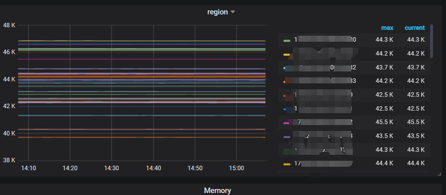

看了一下运维的一套库,单kv300多g,对应单kv40k个region。正常吗、表没有100个
500张表左右

我们的生产集群一半1.5t左右才有四五万个region。
