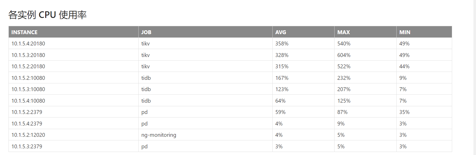

【资源配置】目前单纯的insert ,好奇insert 为什么tikv和tidb的cpu很高

你发的截图百分之几百也不算很高吧,你每秒写入量多少

看你cpu总的核数,不超过80%就算还好吧。

我这个已经300%以上了,所以我不知道这是否是正常的高
你登录数据库服务器top下看总负载有多高?
1个核心100%,如果你的服务器有32个核心,那么上限是3200%,所有300%是很低的cpu占用

监控贴几个图出来,grpc-cpu,以及tikv的总cpu核数是多少,这样比较好判断压力情况。

每核心是100%,你的机器中最高的10.1.5.2最高值大概是900%,硬件配置是36C72T的话,这个值不算很高的。
