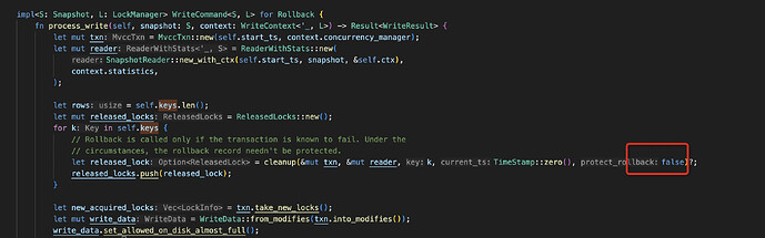

然而 Rollback 代码有一个特殊场景,并不会向 write cf 写入回滚记录,代码见:
所以实际上,什么也没有做,连 overlap 也没有设置,那么 prewrite 是如何识别到这种场景,并且阻止 prewrite 流程的呢?还是说什么机制可以保证 rollback 后肯定不会有网络原因导致 prewrite 又被调用?

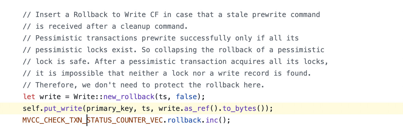

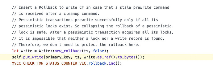

找到很久之前的一段注释:
然后这个注释被一个 issue 打破了:
所以后续悲观事务的 primary 被保护起来了。。。

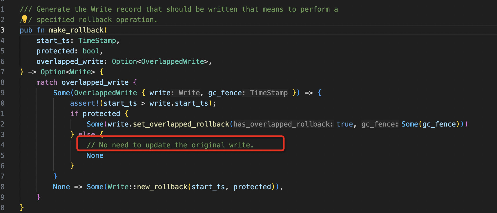

借楼咨询下,这个地方panic代表什么?我自己改代码,遇到了这里panic,没搞明白怎么产生的。

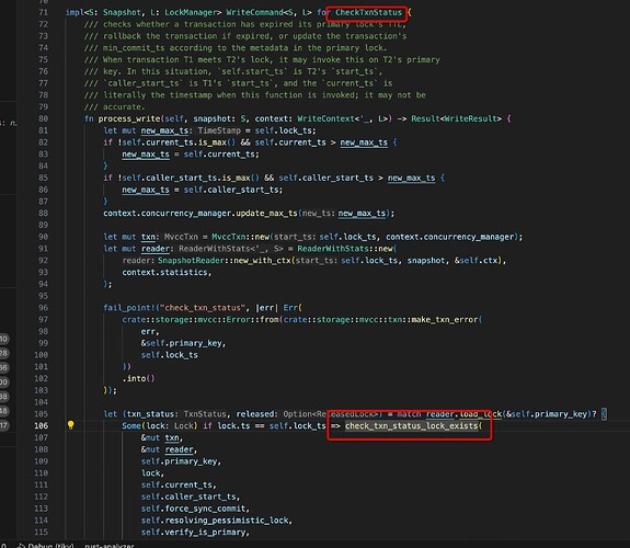

从 CheckTxnStatus 的代码上面看,好像如果待检查的 primary lock 超时的话,写入的回滚记录并不是保护类型的呢?和您所说的逻辑有出入
