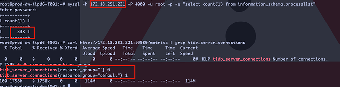

如图,连接总数是338,但是通过/metrics接口,得到的值为1,感觉很像活跃连接数的值
换个tidb-server节点curl一下试试?
或者netstat 过滤一下 看看真正建立的连接有哪些,感觉直接查应该是整个集群的连接数,
下面的curl拿到的应该只是单个对应的连接数。

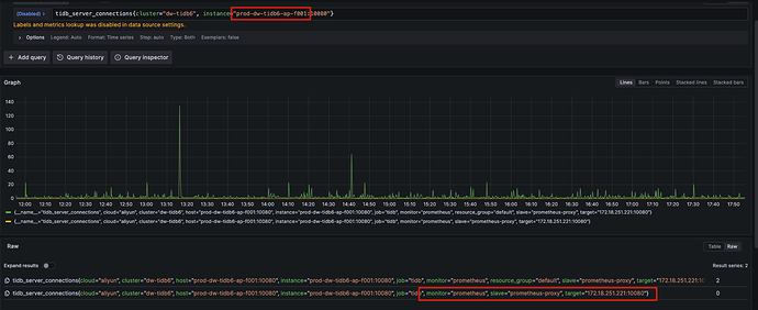

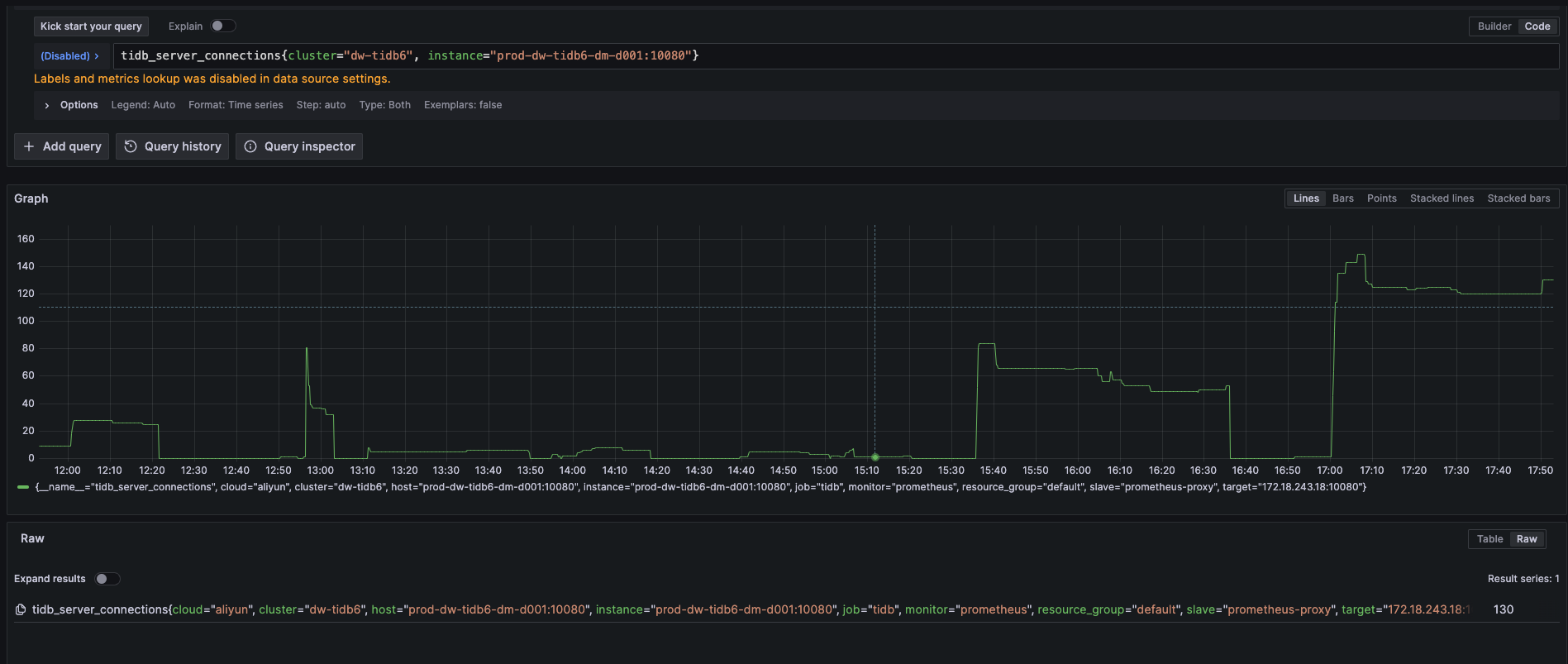

不过奇怪,同一个集群里有多个tidb-server,其中有一台机器上的指标是正常的,只有一个default的指标
其他异常的节点,还会上报一个不带resource_group label的metrics。
对比了下配置,发现其他几个tidb-server都配了instance.tidb_force_priority这个参数,而指标正常的tidb-server没有配置。我周末去掉一下,再来观察下。

Connection Count ip重复
临时解决办法 :tidb_server_connections{k8s_cluster=“$k8s_cluster”, tidb_cluster=“$tidb_cluster”, resource_group=“default”}
我是直接group by sum了一下,数据量还是不对,只不过每个instance只会有一条线了
sum(tidb_server_connections{cluster="$tidb_cluster"}) by (instance)
